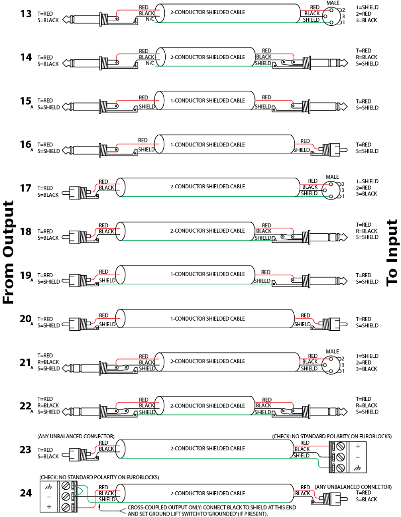

Chiedo a chi probabilmente ne sa di più.
I convertitori passivi rca xlr funzionano?
Praticamente mettono il pin 1 e 3 assieme e questi come massa del segnale.
Io vorrei tenere un buon cavo rca/rca ma gli apparati necessitano di un xlr come connessione.
È una cosa che si può fare o crea problemi?
È una cosa da evitare ?
La distanza è 1 metro.
Grazie
Nico

La qualità la perdi con l'adattatore RCA-XLR: quelli normalmente in commercio sono pessimi. Per collegare l'uscita XLR di un DAC M2tech Young avevo, in un primo momento, utilizzato l'adattatore fornito a corredo con un risultato all'ascolto non del tutto soddisfacente: modificato il cavo utilizzato (Neotech NEI-3001 MKIII) terminandolo RCA - XLR, il tutto si è sistemato. My2c

Ciao, se lo stadio d'ingresso (a quanto ho capito, l'amplificatore) ha un vero ingresso differenziale, "piombandogli" una semionda a massa, funziona, ma  in realtà perdi i vantaggi di tale scelta. Se le elettroniche sono di qualità, io valuterei la possibilità di una buona interfaccia a traformatore, magari autocostruita. Ne trovi di ottime in casa Lundhall, ma anche Sowther ed altri. La Cary mi consigliò i Monolith Magnetic per i mono con la 845...
