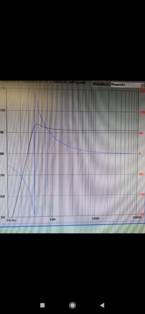

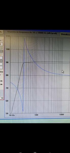

Dufay Inviato 21 Giugno 2021 Autore Condividi Inviato 21 Giugno 2021 Impedenza originale. Si vede l'accordo a circa 43 hz Link al commento https://melius.club/topic/2662-dellimportanza-dei-trasduttori-tad-exclusive-2251/page/2/#findComment-126927 Condividi su altri siti Altre opzioni di condivisione...

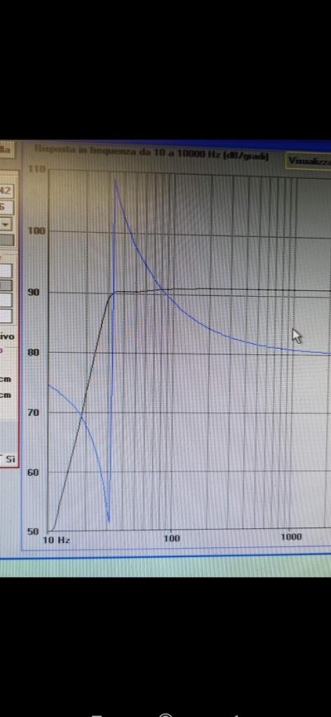

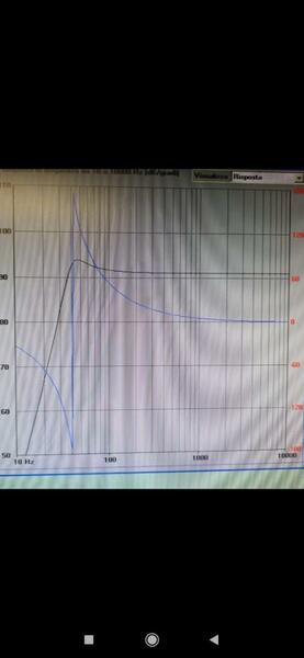

Dufay Inviato 21 Giugno 2021 Autore Condividi Inviato 21 Giugno 2021 Ho allungato esternamente i tubi e messo un poco di assorbente e già così ili miglioramento è stato evidente. Frequenza di accordo 34 hz. Link al commento https://melius.club/topic/2662-dellimportanza-dei-trasduttori-tad-exclusive-2251/page/2/#findComment-126939 Condividi su altri siti Altre opzioni di condivisione...
Membro_0020 Inviato 21 Giugno 2021 Condividi Inviato 21 Giugno 2021 @Dufay la risposta aveva quindi un rigonfiamento all’accordo a 43 Hz con poi un calo repentino sotto tale frequenza?? Link al commento https://melius.club/topic/2662-dellimportanza-dei-trasduttori-tad-exclusive-2251/page/2/#findComment-127412 Condividi su altri siti Altre opzioni di condivisione...
alberto75 Inviato 22 Giugno 2021 Condividi Inviato 22 Giugno 2021 @Dufay Ciao Franco, giusto per capire, io dal grafico vedo che l'impedenza che sale fino a 50 Ohm, poi intorno ai 43Hz scende più o meno a 9 Ohm. Come diceva @Collegatiper poi bisogna guardare la risposta in frequenza. Tu poi tramite aggiunta di assorbente e allungamento dei tubi usando penso un sistema di calcolo come quelli listato qui: http://www.claredot.net/it/sez_Audio/tubo-di-accordo-per-bass-reflex.php dalla risposta in frequenza hai visto che l'accordo era sceso a 34Hz giusto? Link al commento https://melius.club/topic/2662-dellimportanza-dei-trasduttori-tad-exclusive-2251/page/2/#findComment-127658 Condividi su altri siti Altre opzioni di condivisione...
Dufay Inviato 22 Giugno 2021 Autore Condividi Inviato 22 Giugno 2021 10 ore fa, Collegatiper ha scritto: cordo a 43 Hz con poi un calo repentino sotto Esattamente. Link al commento https://melius.club/topic/2662-dellimportanza-dei-trasduttori-tad-exclusive-2251/page/2/#findComment-127697 Condividi su altri siti Altre opzioni di condivisione...
Dufay Inviato 22 Giugno 2021 Autore Condividi Inviato 22 Giugno 2021 Accordato più basso diventa così. Link al commento https://melius.club/topic/2662-dellimportanza-dei-trasduttori-tad-exclusive-2251/page/2/#findComment-127701 Condividi su altri siti Altre opzioni di condivisione...
Dufay Inviato 22 Giugno 2021 Autore Condividi Inviato 22 Giugno 2021 Accordo più basso è più assorbente. Link al commento https://melius.club/topic/2662-dellimportanza-dei-trasduttori-tad-exclusive-2251/page/2/#findComment-127715 Condividi su altri siti Altre opzioni di condivisione...
alberto75 Inviato 22 Giugno 2021 Condividi Inviato 22 Giugno 2021 @Dufay ottimo, grazie, ora ho capito. Link al commento https://melius.club/topic/2662-dellimportanza-dei-trasduttori-tad-exclusive-2251/page/2/#findComment-127719 Condividi su altri siti Altre opzioni di condivisione...

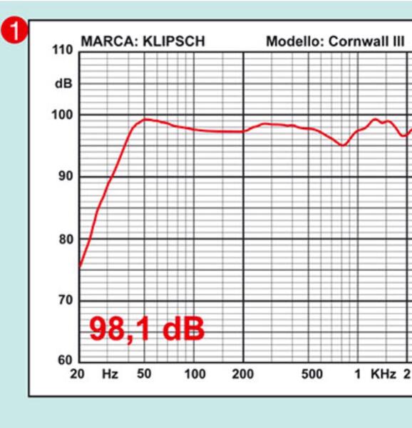

Membro_0020 Inviato 22 Giugno 2021 Condividi Inviato 22 Giugno 2021 6 ore fa, Dufay ha scritto: 17 ore fa, Collegatiper ha scritto: cordo a 43 Hz con poi un calo repentino sotto Esattamente Grazie della info. Credo vedo che l’aiutino sui bassi è abbastanza diffuso, forse per impressionare in fase di acquisto. Le modifiche che hai apportato mi sembrano concettualmente simili a quelle che alcuni facevano sulle Klipsch Cornwall, allungando il condottò reflex. Link al commento https://melius.club/topic/2662-dellimportanza-dei-trasduttori-tad-exclusive-2251/page/2/#findComment-128194 Condividi su altri siti Altre opzioni di condivisione...
Dufay Inviato 22 Giugno 2021 Autore Condividi Inviato 22 Giugno 2021 Molto probabile. Il basso male smorzato è una delle cose che mi dà più fastidio. Link al commento https://melius.club/topic/2662-dellimportanza-dei-trasduttori-tad-exclusive-2251/page/2/#findComment-128334 Condividi su altri siti Altre opzioni di condivisione...
Membro_0020 Inviato 22 Giugno 2021 Condividi Inviato 22 Giugno 2021 @Dufay spostando l’accordo più in basso migliora anche l’intelleggibilita’ e la pulizia del basso immagino, giusto? credo sia meglio nel dominio del tempo, giusto? Link al commento https://melius.club/topic/2662-dellimportanza-dei-trasduttori-tad-exclusive-2251/page/2/#findComment-128392 Condividi su altri siti Altre opzioni di condivisione...
Dufay Inviato 22 Giugno 2021 Autore Condividi Inviato 22 Giugno 2021 È meglio in tutto. Solo meno come livello. Link al commento https://melius.club/topic/2662-dellimportanza-dei-trasduttori-tad-exclusive-2251/page/2/#findComment-128492 Condividi su altri siti Altre opzioni di condivisione...
grisulea Inviato 22 Giugno 2021 Condividi Inviato 22 Giugno 2021 10 ore fa, Dufay ha scritto: Accordo più basso è più assorbente. Come mai sono comparse irregolarità nell'impedenza? Hai provato a chiudere i buchi? Link al commento https://melius.club/topic/2662-dellimportanza-dei-trasduttori-tad-exclusive-2251/page/2/#findComment-128502 Condividi su altri siti Altre opzioni di condivisione...
