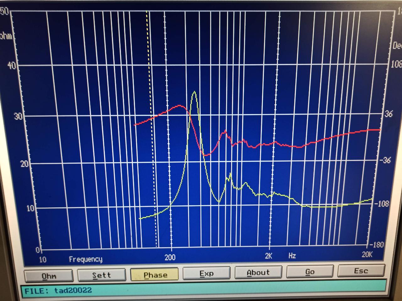

Dufay Inviato 23 Giugno 2021 Autore Condividi Inviato 23 Giugno 2021 13 ore fa, grisulea ha scritto: Come mai sono comparse irregolarità nell'impedenza? Hai provato a chiudere i buchi? Misura fatta veloce solo per controllare se l'accordo si era abbassato abbastanza. Poi dovrei averne una definitiva Link al commento https://melius.club/topic/2662-dellimportanza-dei-trasduttori-tad-exclusive-2251/page/3/#findComment-128970 Condividi su altri siti Altre opzioni di condivisione...

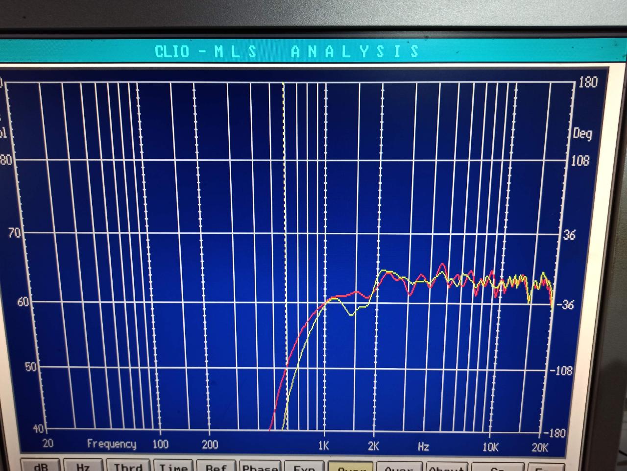

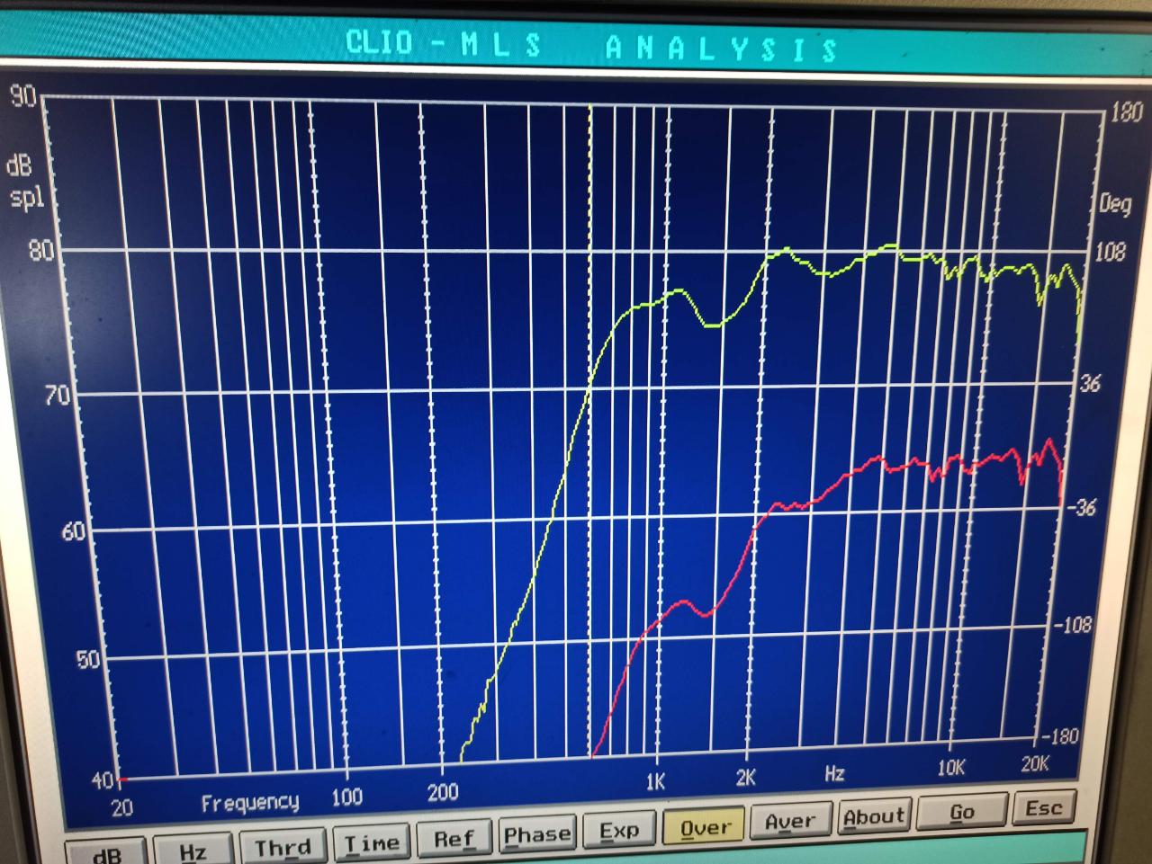

Dufay Inviato 23 Giugno 2021 Autore Condividi Inviato 23 Giugno 2021 7 minuti fa, newton ha scritto: Dufay però i driver in sé li ritieni ottimi, giusto Il woofer ottimo e fa pure una bella voce il driver eccezionale. Risposta senza filtro e filtrata con filtro mio. Link al commento https://melius.club/topic/2662-dellimportanza-dei-trasduttori-tad-exclusive-2251/page/3/#findComment-129017 Condividi su altri siti Altre opzioni di condivisione...
Dufay Inviato 23 Giugno 2021 Autore Condividi Inviato 23 Giugno 2021 Impedenza driver Link al commento https://melius.club/topic/2662-dellimportanza-dei-trasduttori-tad-exclusive-2251/page/3/#findComment-129032 Condividi su altri siti Altre opzioni di condivisione...

Dufay Inviato 23 Giugno 2021 Autore Condividi Inviato 23 Giugno 2021 Come ho già detto i fatti sono questi almeno per quel che riguarda l'accordo e il volume di carico. Questa la risposta del tweeter filtrato originale e con filtro mio in bianco (una versione) Link al commento https://melius.club/topic/2662-dellimportanza-dei-trasduttori-tad-exclusive-2251/page/3/#findComment-129849 Condividi su altri siti Altre opzioni di condivisione...
