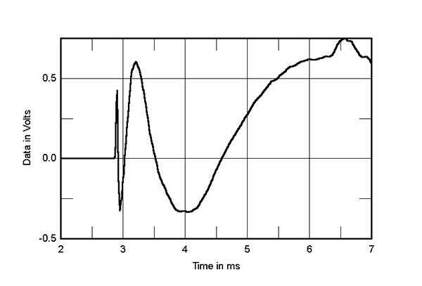

Prendiamo un qualsiasi sistema "senza DSP"
Le Magico S5 in campo semivicino (1,27 mt) produce una risposta al gradino del genere
Ma possiamo analizzare tutti i sistemi di altoparlanti...vediamo chi fa meglio a livello di coerenza sulla risposta ai transienti
