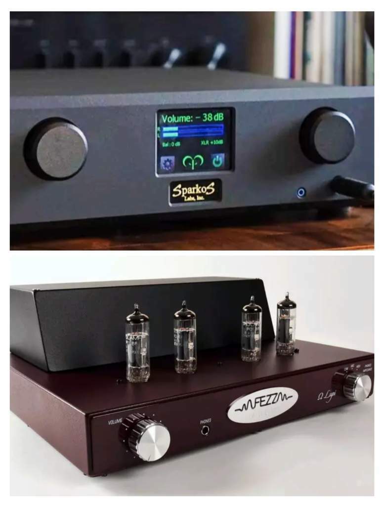

 Personalmente ti consiglierei lo Sparkos Aries Full Upgrade e come Valvolare il Fezz Lupi, entrambi ottimi musicalmente. Naturalmente li posseggo entrambi , per cui il mio giudizio è reale e non per aver sentito.
