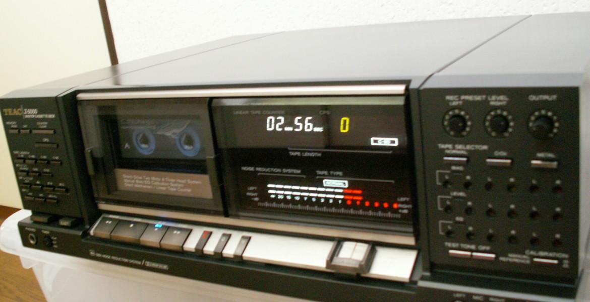

Moderatori BEST-GROOVE Inviato 19 Giugno 2021 Moderatori Condividi Inviato 19 Giugno 2021 @gian62xx intendi la Z 5000? Questa? Link al commento https://melius.club/topic/2673-tecnico-improvvisato-quando-dargli-della-bestia-%C3%A8-troppo-poco/#findComment-125046 Condividi su altri siti Altre opzioni di condivisione...
gian62xx Inviato 19 Giugno 2021 Condividi Inviato 19 Giugno 2021 V5000 Link al commento https://melius.club/topic/2673-tecnico-improvvisato-quando-dargli-della-bestia-%C3%A8-troppo-poco/#findComment-125052 Condividi su altri siti Altre opzioni di condivisione...
Moderatori BEST-GROOVE Inviato 19 Giugno 2021 Moderatori Condividi Inviato 19 Giugno 2021 @gian62xx ahh ok.....anche la Z 5000 era specializzata nel crustare i nastri. 1 Link al commento https://melius.club/topic/2673-tecnico-improvvisato-quando-dargli-della-bestia-%C3%A8-troppo-poco/#findComment-125055 Condividi su altri siti Altre opzioni di condivisione...
