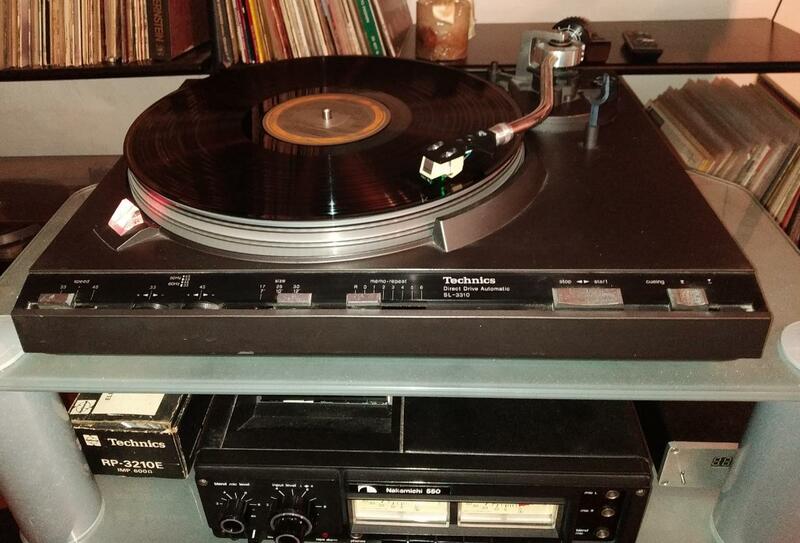

SL 3310 technics memo repeat
Ho preso questo trazione diretta totalmente automatico solo perché mi mancava in collezione.
Con la testina 270 (nagaoka) perfetta e tutto sembra praticamente nuovo.
 Polvere a parte e segnetti cappa.
Ma non riesco a capire cosa sia il memo repeat.
Comunque raffrontato ai vari cinghia manuali non sembra molto inferiore.
In verità non sembra neanche tanto diverso dal 1200 per piatto,motore e braccio.
Consideriamo 120 " berrette" chiavi in mano.
Un quarto del prezzo di un 1200.
Ma sto memo repeat che è?
Un grazie anticipato a chi mi delucida😊.👍

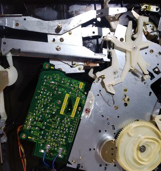

15 minuti fa, musicaando ha scritto:
Ma a R ripete sempre e a 0 mai?
Esatto...se lasciandolo sullo "0" ripete comunque vuol dire che devi sistemare i rinvii del meccanismo (molto probabilmente si tratta solo di ripulirli dal grasso secco e lubrificarli nuovamente)
https://melius.club/topic/2674-sl-3310-technics-memo-repeat/#findComment-125049
@oscilloscopio
Sei sempre il N1.
Ho pulito con WD40 straccetto e aria compressa (molto cautamente) e tutto funziona.
Ma basta il WD40 o rimetto un velo di grasso rosa nei punti dove si era indurito?.
Intorno alla molla a graffetta e dove le tre aste scorrono sovrapposte.
