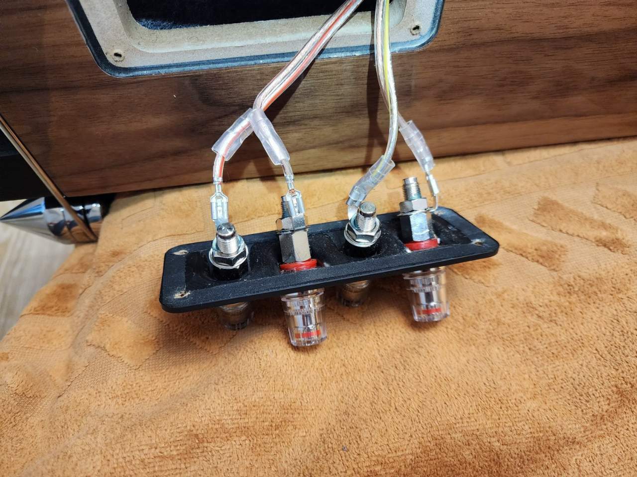

Il 02/10/2025 at 09:33, cerberus ha scritto:
Ma invece di montare i ponticelli,non e meglio smontare la vaschetta dei connettori e unire la parte alta e bassa su solo due connettori?
Si risparmia un passaggio in più.
Non ti resta che provare, che se chiedi informazioni, troverai consigli diametralmente opposti. Tra l’altro, a vedere dalla foto delle connessioni, è una operazione banale, basta svitare due dadi e spostare le linguette Faston su du una copia sola di connettori. Modifica pure facilmente ripristinabile…
