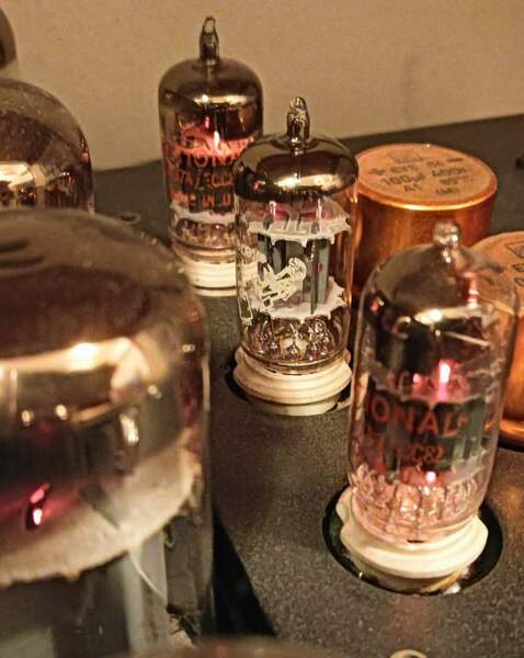

Sono soddisfatto possessore di un integrato Unison Research Triode 20 e una decina di giorni fa ho acquistato una ecc83 Amperex Bugle Boy NOS testata. Nel mio ampli è usata come valvola di ingresso seguita da due ecc82 che pilotano due coppie di el34. Questa valvola ha migliorato in modo percettibile il suono, o almeno io ho percepito un chiaro miglioramento, soprattutto in gamma bassa e media. È tutto più chiaro, netto, dinamico, ma senza mai diventare aggressivo. Allora mi chiedo, ciò è dovuto alla valvola in questione, o dalla posizione in cui questa valvola viene utilizzata? Mi spiego meglio, la valvola di ingresso ha più importanza delle due driver o delle valvole finali? So che ogni amplificatore, ogni circuito fa storia a se, ma era una mia curiosità il sapere qual è il vostro parere in proposito. 👋
In foto la ecc83 Amperex tra le due ecc82 National.

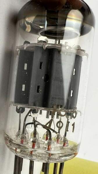

Per conoscere cosa ha "sta suonando" ora da te devi individuare il codice di produzione (dove impresso dal produttore) e le caratteristiche della struttura interna della valvola
Quindi se puoi cerca un codice come quello della foto che posto I65 ⊿9I1
https://melius.club/topic/26771-cos%C3%AC-per-parlarevalvole-e-ampli-valvolari/#findComment-1604698
@indifd Grazie per il tuo intervento. Ci vedi ancora bene, 😃 è una placca corta, di fabbricazione Philips Heerlen anni '60.

Sopra il vetro possono anche stampare Pope ECC83 the holy grail :classic_biggrin:, ma dentro il vetro fanno fatica a taroccare, ergo le taroccate sono tristi e facilmente sgamabili sempre, mentre esistono  tonnellate di valvole che si sono scambiati rimarchiando come se non ci fosse un domani, poi c'erano i piccoli commerciali che compravano e rimarchiavano come le National ECC82 in foto
