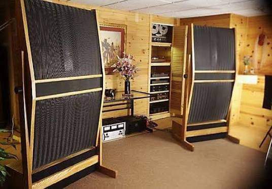

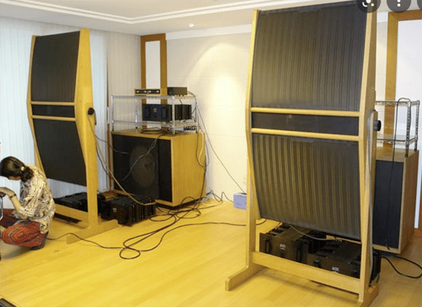

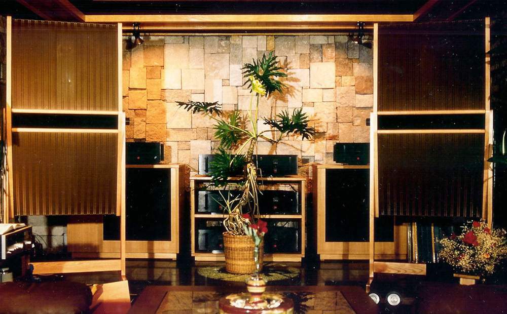

Ulmerino Inviato 3 Ottobre 2025 Condividi Inviato 3 Ottobre 2025 Salve a tutti, vorrei raccogliere quante più informazioni su questo splendido (e per certi versi insuperato) sistema di riferimento... Il sistema si compone di due subwoofer Hartley da 24 pollici, 4 quad esl57 e due tweeter Decca London Ribbon, montati su una struttura in legno che ne consente la regolazione. La parte elettronica è composta da un sistema tri-amplificato con 6 finali levinson ml2 da 25watt in classe A pura, crossover elettronico levinson lnc2, pre ml6 o Lnp2, sorgenti levinson open reel a bobine e giradischi (?) Con bracci fidelity research... Mi pare che @Bill lo avesse nel suo show room...volevo sapere le frequenze di taglio delle varie vie e le pendenze, e quante più notizie pissibili...c'è un mio caro amico che sta cercando di ricrearlo a casa sua...e io gli do' una mano... Grazie a chi mi darà delle preziose informazioni.... Link al commento https://melius.club/topic/26785-mark-levinson-hqd/ Condividi su altri siti Altre opzioni di condivisione...

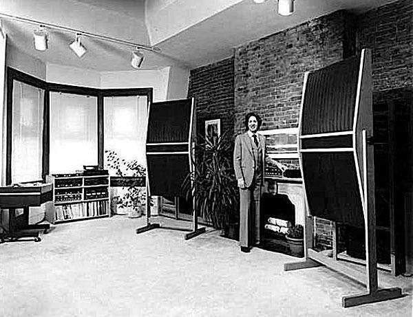

Moderatori BEST-GROOVE Inviato 3 Ottobre 2025 Moderatori Condividi Inviato 3 Ottobre 2025 Chi sarebbe l' omino in foto con completo grigio topo di Londra? Link al commento https://melius.club/topic/26785-mark-levinson-hqd/#findComment-1605748 Condividi su altri siti Altre opzioni di condivisione...

Ulmerino Inviato 3 Ottobre 2025 Autore Condividi Inviato 3 Ottobre 2025 @BEST-GROOVE non so se sia Gordon Holt di Stereophile o il rivenditore Levinson dell'epoca...parliamo del 1984...le opinioni sono discordanti...c'è chi lo considera un baraccone e chi la cosa più vicina alla musica dal vivo mai ascoltata in ambiente domestico 1 Link al commento https://melius.club/topic/26785-mark-levinson-hqd/#findComment-1605802 Condividi su altri siti Altre opzioni di condivisione...

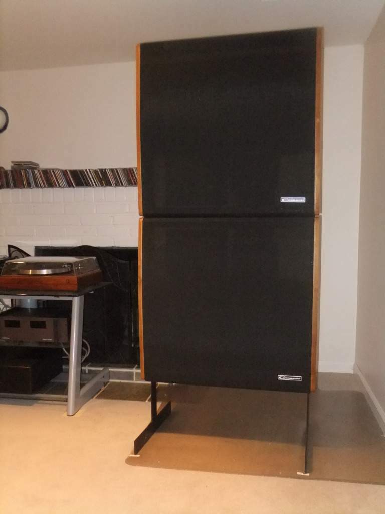

wiking Inviato 4 Ottobre 2025 Condividi Inviato 4 Ottobre 2025 Incolonnare due ESL57 è pratica assai antica e diffusa (googlate stacked quad esl), e lo stesso Peter Walker si espresse in merito: "Another thing people like to do is to use two of our panels, one above the other. This is quite reasonable because it is really a strip source, you can extend the strip source without deteriorating anything. All you do is add 6dB at the bottom and 3 dB everywhere else. It gives you a louder sound, a more impressive sound. That's all right. Adding woofers has never been very good." [ Audio Amateur, 1978 ]. L'unica aggiunta del sistema ML in oggetto è l'aggiunta di due sub di grande diametro (pro e contro), e di due tweeter Decca a nastro. Conoscendo pregi e difetti delle magiche ESL57, la proposta in oggetto non ne modifica sostanzialmente le (limitate) doti dinamiche. Tutto fa pensare, imho, che l'imponente sistema potesse costituire all'epoca una vetrina per le ottime elettroniche ML destinate al pilotaggio del tutto. Alcune osservazioni: 1) la difficoltà principale, nel 2025, di ricreare (sub e tweeter "aggiuntivi" a parte) un sistema del genere, è reperire quattro (4) ESL 57 in buone condizioni, e sovrapponibili nelle prestazioni. 2) La gestione del sistema ML completo (4 ESL57 + sub + tweeter), nel 2025, è complessa ma non impossibile, e mi riferisco principalmente alla gestione dei diversi livelli e del ritardo tra le varie emissioni, visti i software oggi a disposizione. 3) posizionare "stacked" due diffusori è pratica diffusa, p.e. io lo faccio ogni tanto quando voglio divertirmi con le mie quattro (due coppie identiche) SuperTablette del 1990 (abbinandole a due sub attivi piccoli e veloci ecc ecc). Non si aumentano significativamente le capacità dinamiche, ma certamente aumentano in maniera evidente le capacità di ricostruzione olografica (la seconda coppia, ovviamente, si posiziona capovolta). C'è chi lo fa anche con sistemi molto più grandi (vedi articoli recenti su Audio Review, con due Klipsch ecc ecc). Magari sui sistemi "stacked" in generale potremmo un giorno aprire un thread (con i contributi di chi ha sperimentato qs modalità) Buon sabato Marco 1 Link al commento https://melius.club/topic/26785-mark-levinson-hqd/#findComment-1605917 Condividi su altri siti Altre opzioni di condivisione...
