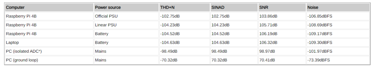

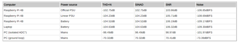

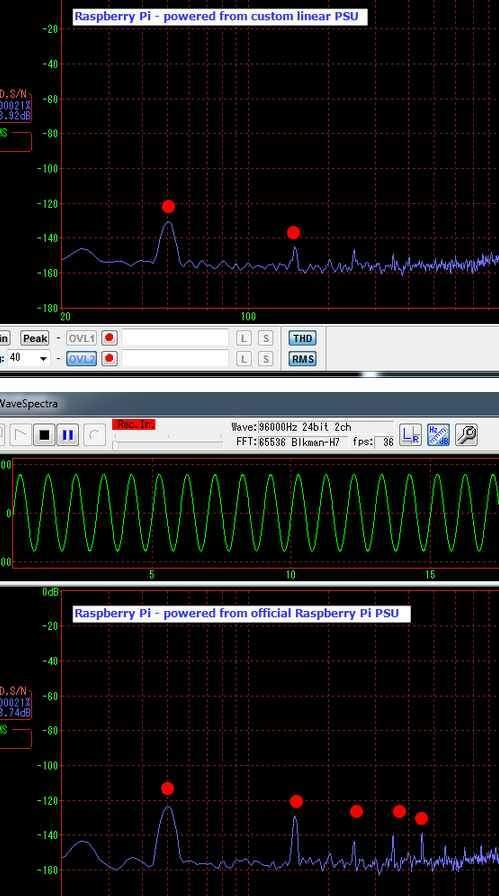

Gustavino Inviato 12 Ottobre 2025 Condividi Inviato 12 Ottobre 2025 4 hours ago, Liuk80 said: Si alla fine ho preso un Rpi4 model B (stanotte tra una pausa e l’altra) che useró come endpoint del mini pc ho giá. A tal proposito chiedo consiglio agli esperti @stefano_mbp e @Gerardo61 vorrei lasciare il mini pc per come è giá (Volumio installato) ed usarlo come server: cosa potrei installare nel rpi4 in modo che Volumio lo veda come endpoint? Sempre Volumio o Ropieee? peccato potevi prendere il 5 che suona meglio del 4 Consiglio, rallenta il processore dell 4 e compraci un alimentazione buona lineare altrimenti ti arrivano i disturbi dell alimentatore di serie..... Link al commento https://melius.club/topic/26816-trasporto-digitale-o-rimanere-cos%C3%AC-come-sono-questo-%C3%A8-il-dilemma/page/7/#findComment-1612159 Condividi su altri siti Altre opzioni di condivisione...
Andy Inviato 12 Ottobre 2025 Condividi Inviato 12 Ottobre 2025 @Gustavino bene Qui gli utilizzatori del Rpi4 dicono l’opposto. A voi il contenzioso Link al commento https://melius.club/topic/26816-trasporto-digitale-o-rimanere-cos%C3%AC-come-sono-questo-%C3%A8-il-dilemma/page/7/#findComment-1612165 Condividi su altri siti Altre opzioni di condivisione...
Gustavino Inviato 12 Ottobre 2025 Condividi Inviato 12 Ottobre 2025 9 minutes ago, Andy said: @Gustavino bene Qui gli utilizzatori del Rpi4 dicono l’opposto. A voi il contenzioso gli ignari utilizzatori... non c'e' nessun contenzioso Oaltretutto vanno usate queste piattaforme come nel Red e nel Allo che son migliori Link al commento https://melius.club/topic/26816-trasporto-digitale-o-rimanere-cos%C3%AC-come-sono-questo-%C3%A8-il-dilemma/page/7/#findComment-1612176 Condividi su altri siti Altre opzioni di condivisione...
