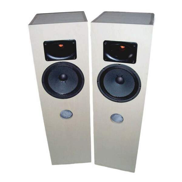

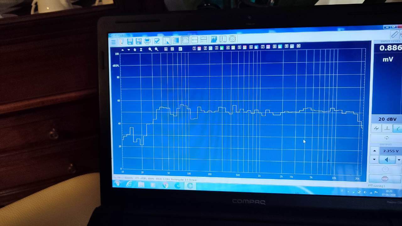

mariovalvola Inviato 8 Ottobre 2025 Condividi Inviato 8 Ottobre 2025 2 ore fa, OLIMPIA2 ha scritto: Le Po-Jama di Punzo. Sono diffusori che non andrebbero assolutamente sottovalutati. Sostutendo due resistenze, cambiano molto diventando più domestiche oppure più aggressive. Volendo, si potrebbero effettuare alcune modifiche al filtro impiegando un altro driver per esempio il faital HF108R in neodimio. Nonostante l'aspetto economico del "woofer" è sorprendente il suo comportamento. La trombetta a direttività costante, si comporta molto bene. Le ho in cantina. Mi è venuta la voglia di riascoltarle Questa è una misura di massima in ambiente 2 Link al commento https://melius.club/topic/26835-alta-fedelt%C3%A0-e-trombe-a-basso-costo/page/2/#findComment-1609149 Condividi su altri siti Altre opzioni di condivisione...
