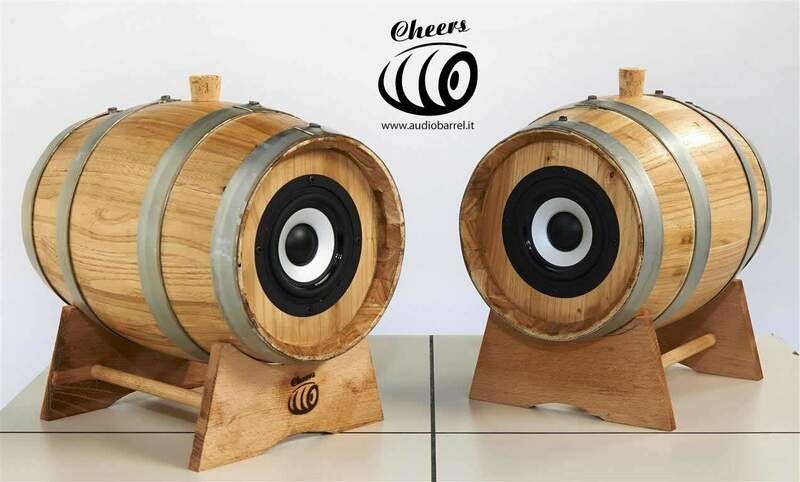

Il 14/10/2025 at 18:28, gianventu ha scritto:
Gusta Vino srl....
Famoci du' risate che fanno sempre bene!
Queste le faceva un mio amico, nel senso che ha avuto questa idea un po’ strana. Non so chi gliele ha progettare, doveva venderle nei locali e nelle enoteche.
