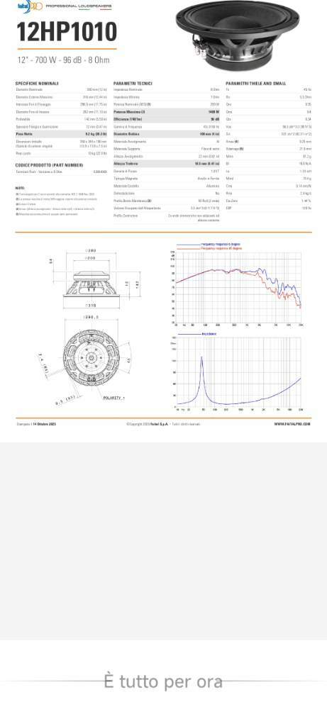

Un woofer da 15 pollici pro se non progettato appositamente e non è questo sicuramente il caso è previsto per incroci più bassi diciamo dai 400 agli 800 hz. Incrociarlo più in alto ben sopra i mille è un compromesso atto a limitare i costi e che in un sistema da palco potrebbe essere anche accettabile.
Lo è meno se si pretende di farlo suonare in casa .
Facciamo l'esempio del woofer che uso io rimedio bassi da 70 a 150.
Dalle misure di risposte in asse è fuori asse e sicuramente anche delle distorsioni equalizzando un po' qua e un po' là si potrebbe addirittura incrociare intorno ai 2000 poco sotto.
E sicuramente qualche smanettatore ci proverebbe.
Il risultato all'ascolto sarebbe un disastro ma chi se ne accorge? Lo smanettone è contento della risposta tirata con una riga e via andare.
https://faitalpro.com/it/products/LF_Loudspeakers/product_details/index.php?id=201050115
