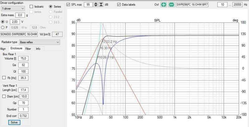

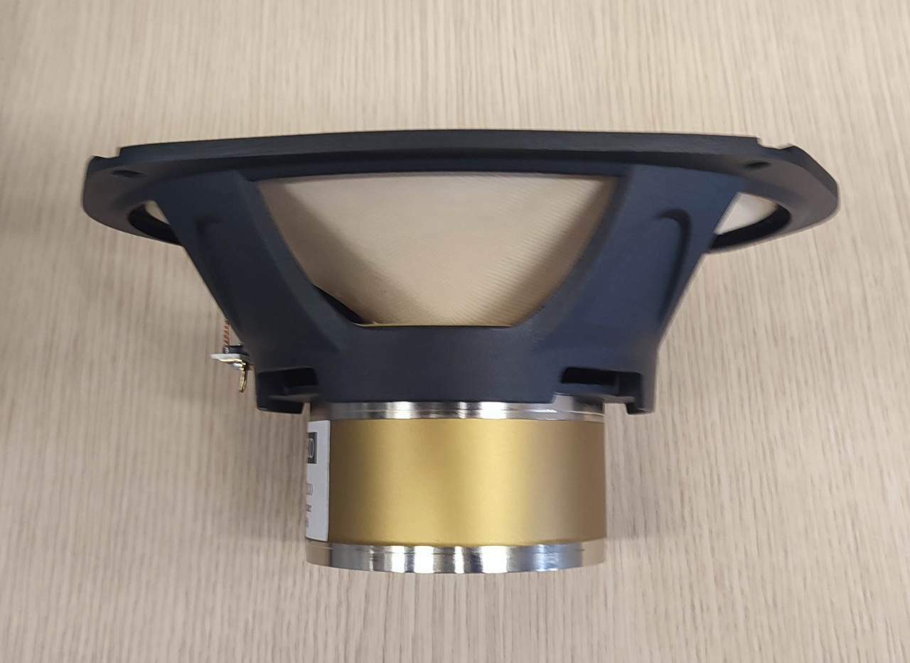

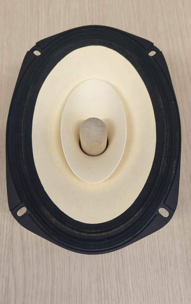

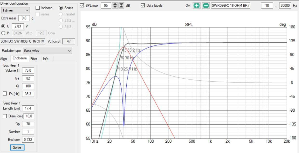

Questo è un messaggio popolare. mariovalvola Inviato 13 Ottobre 2025 Questo è un messaggio popolare. Condividi Inviato 13 Ottobre 2025 Il costruttore ungherese Sonido, ( Sig. Istvan Varga ) https://www.sonido.hu/index2.php?lang=en Realizza degli altoparlanti molto particolari con magneti in Alnico oppure elettro-eccitati. Offre modelli specifici per tromba posteriore e per bass-reflex Spesso full-range ma non solo. Il più singolare e performante, è il larga-banda modello SWR096/A. https://www.sonido.hu/adat_pdf/SWR-096A_Product_sheet.pdf Lavora benissimo in 75 /80 litri . Con l'accordo giusto, si riescono facilmente ad ottenere dei bassi davvero incredibili. Il prezzo da pagare riguarda l'efficienza poco sopra i 92 dB a 1W/m Sono, comunque facilmente pilotabili da una 300B in single ended ma nessuno vieta di usare piccoli pushpull magari di DHT. Per ascolti di altissima qualità hai già tutto senza portarti enormità in casa. Qui sotto, i miei con il nuovo cestello. Qui sotto la Simulazione com vituix cad. Posso già anticipare che sono, all'ascolto, meravigliosi. Onnivori, equilibrati e completi. È spiazzante ascoltare questi strani altoparlanti. Se avessero 3 dB di efficienza in più sarebbero perfetti ma, anche così, sono davvero ottimi Per le prime prove, ho riciclato i miei cassoni nati per gli EMS ( altoparlanti affascinanti ma troppo difficili da usare) con una flangia realizzata ad hoc. In sintesi, per i miei ascolti mi considero arrivato.i pento solamente di non essermi deciso prima. 1 4 Link al commento https://melius.club/topic/26901-sonido-swr096a-che-bella-sorpresa/ Condividi su altri siti Altre opzioni di condivisione...

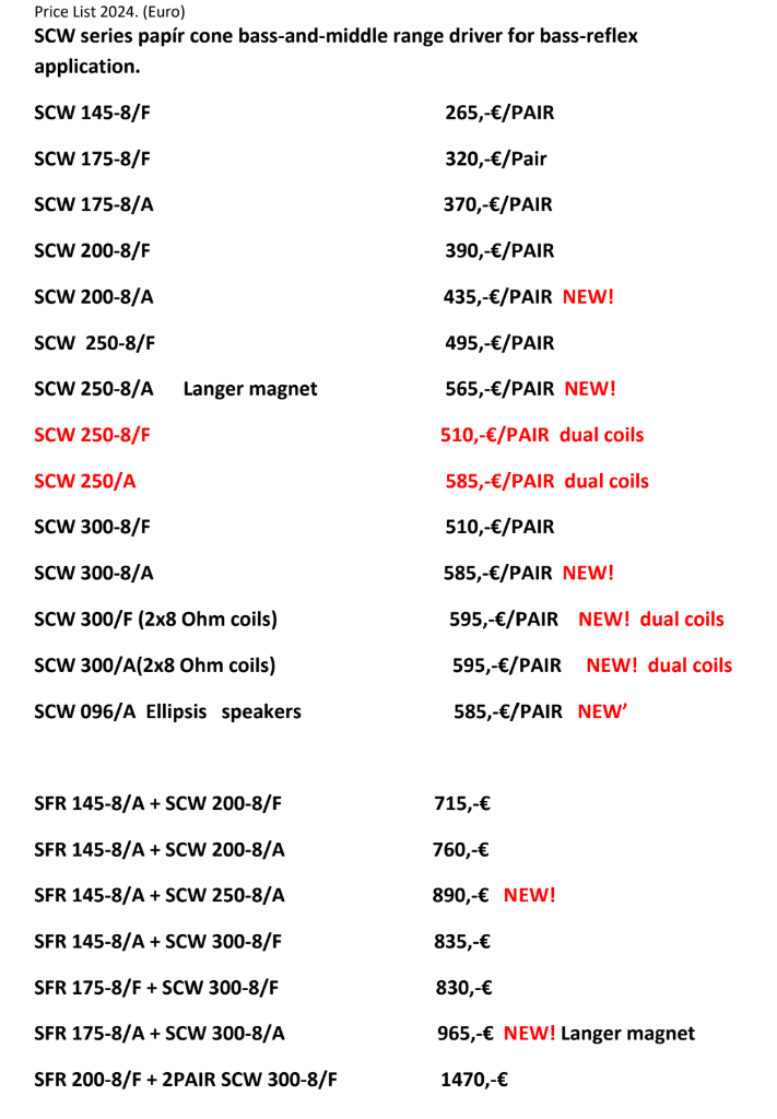

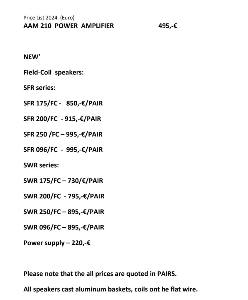

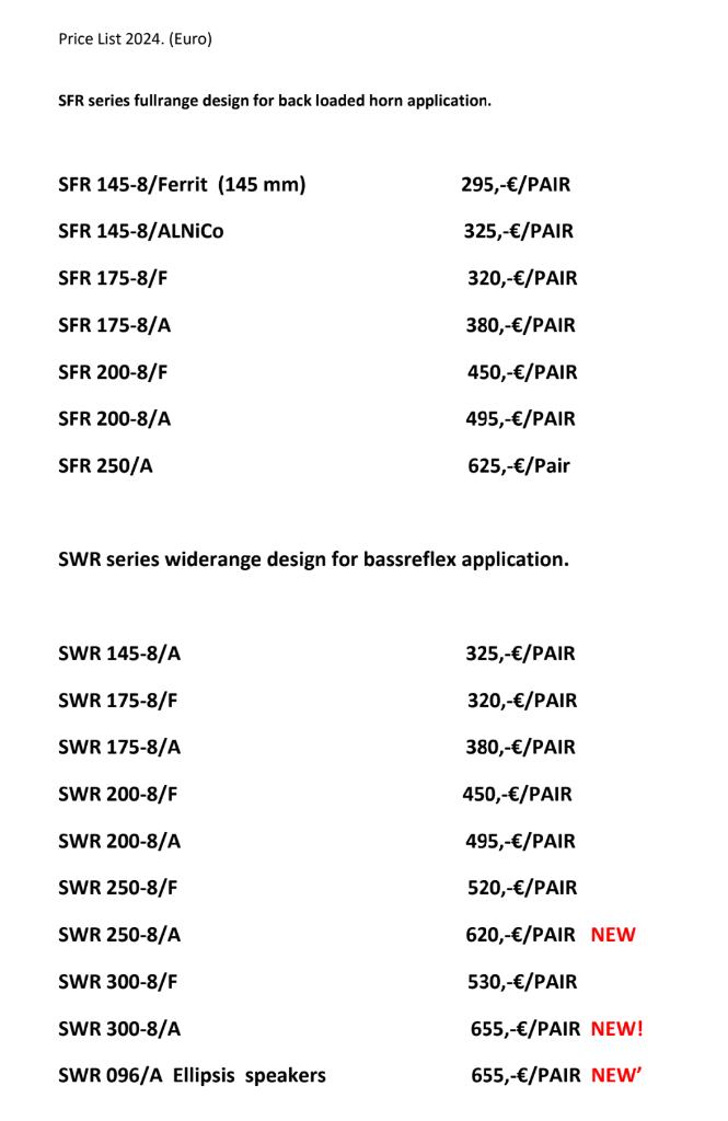

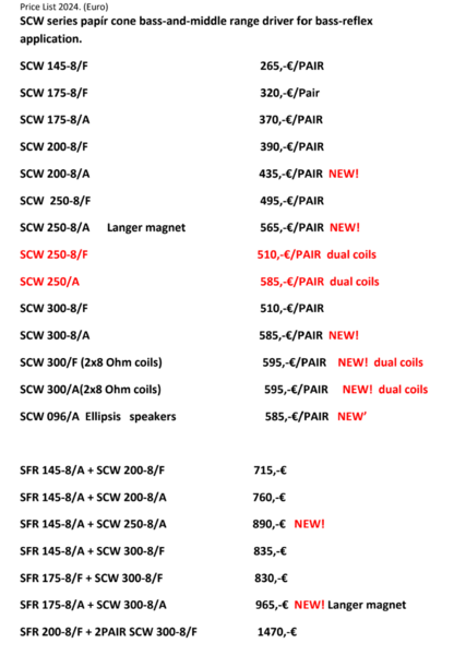

Luca44 Inviato 13 Ottobre 2025 Condividi Inviato 13 Ottobre 2025 7 ore fa, mariovalvola ha scritto: Il prezzo da pagare riguarda l'efficienza poco sopra i 92 dB a 1W/m Neppure pochissimi, ma invece il prezzo in €? Link al commento https://melius.club/topic/26901-sonido-swr096a-che-bella-sorpresa/#findComment-1613141 Condividi su altri siti Altre opzioni di condivisione...
mariovalvola Inviato 13 Ottobre 2025 Autore Condividi Inviato 13 Ottobre 2025 La spedizione costa 40€ il resto è sotto. Link al commento https://melius.club/topic/26901-sonido-swr096a-che-bella-sorpresa/#findComment-1613145 Condividi su altri siti Altre opzioni di condivisione...
mariovalvola Inviato 13 Ottobre 2025 Autore Condividi Inviato 13 Ottobre 2025 @Luca44 La produzione è piuttosto articolata. Tieni presente che i "motori" spessissimo sono in Alnico oppure elettroeccitati. Sono oggetti ideali par chi ama gli amplificatori da pochi W non necessariamente single ended. Le prestazioni degli SWR096/A sono incredibili, gli sforzi per realizzare un diffusore, sono ridicoli. Non sono richiesti mobili complicati. Certo, se si vuole, ci sono trasduttori pensati per trombe posteriori molto più complesse. 1 Link al commento https://melius.club/topic/26901-sonido-swr096a-che-bella-sorpresa/#findComment-1613147 Condividi su altri siti Altre opzioni di condivisione...
Luca44 Inviato 13 Ottobre 2025 Condividi Inviato 13 Ottobre 2025 Mi sembrano costi accessibilissimi e per i field coil, visti i costi attuali in giro, addirittura un quasi regalo ! Link al commento https://melius.club/topic/26901-sonido-swr096a-che-bella-sorpresa/#findComment-1613151 Condividi su altri siti Altre opzioni di condivisione...
mariovalvola Inviato 14 Ottobre 2025 Autore Condividi Inviato 14 Ottobre 2025 Provo, per correttezza, a evidenziare i possibili limiti di questi incredibili altoparlanti. 1) sono oggetti delicati. Il traferro è aperto e quindi bisogna stare attenti che non entri sporco o, peggio, limatura di ferro. Quando li si fissa, bisognerebbe cercare di tenere la parte centrale coperta. È un difetto comune. Lowther, EMS, e tanti altri, sono così. 2) Non sono componenti "pro". Non hanno rusticità. Personalmente non so neppure che potenza massima possano sopportare. Comunque raggiungono pressioni sonore più che esagerate per un ascolto domestico. I fanatici dei 120 dB e dei finti livelli "realistici" sono avvisati. Non sono, comunque, come i Diatone P610. Puoi tenere confortevolissimi livelli. 3) i contatti, sono dei semplici faston di dimensioni diverse in funzione della polarità. Saldare i Duelund, non è il massimo. Amen. Due morsetti a vite o a molla, li avrei preferiti 4) pur riconoscendone i vantaggi indiscutibili, la forma dell'altoparlante è un poco spiazzante. Mi ci abituerò. 5) procurarsi un file DWG per la foratura, non è stato facile. Ho dovuto comporre vari PDF che non rispettano la scala corretta quando vengono convertiti in DWG. Se servisse, ora l'ho disponibile. Il resto è tutto in discesa. Consiglio vivamente di ascoltarli. 1 Link al commento https://melius.club/topic/26901-sonido-swr096a-che-bella-sorpresa/#findComment-1613170 Condividi su altri siti Altre opzioni di condivisione...
