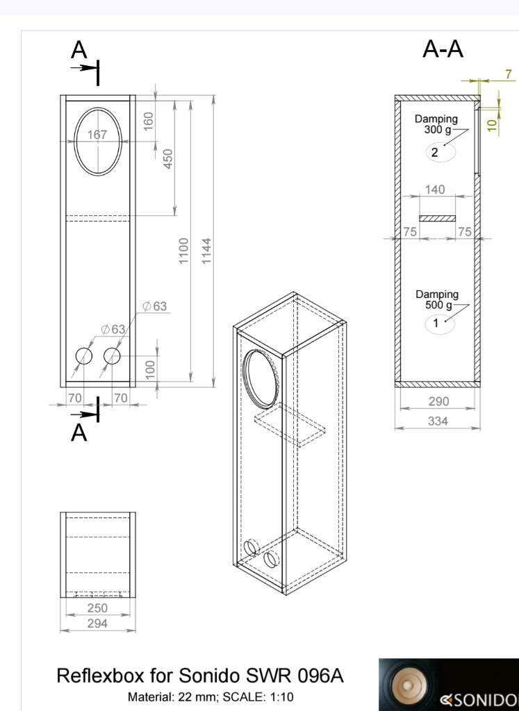

Sonido SWR096/A. Che bella sorpresa!!
Non so se si stiano slegando ma la dinamica stupisce ( certo, un ambiente molto silenzioso aiuta ). Non sono per nulla altoparlanti da flauti e campanellini per audiofili.
La grande orchestra si magnifica.
questi altoparlanti ti donano equilibrio, piacevolezza, assenza di fatica di ascolto. Mi sembra un ottimo risultato.
Senza troppa fatica, senza esagerati lavori di falegnameria, si ottengono risultati inaspettati.
Potrebbero essere una soluzione percorribile per chi ha problemi di spazio ma non vuole rinunciare ai tubi. 75 litri di cassa, non sono delle enormità.
