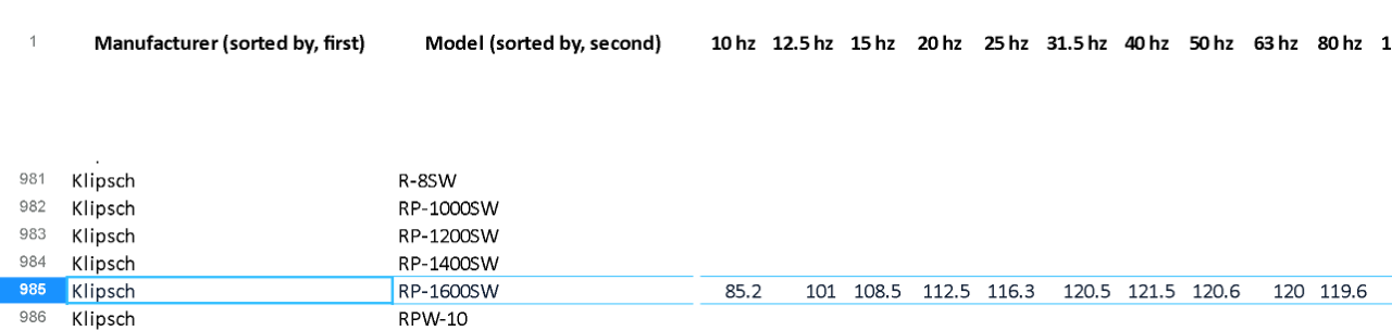

Olimike Inviato 16 Ottobre 2025 Condividi Inviato 16 Ottobre 2025 io ho il Klipsch rp 1600 sw. dagli un' occhiata. 1 Link al commento https://melius.club/topic/26913-quali-marche-per-un-subwoofer-%E2%80%9Cmusicale%E2%80%9D/page/3/#findComment-1614776 Condividi su altri siti Altre opzioni di condivisione...

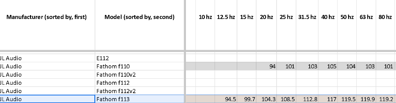

Jox79 Inviato 16 Ottobre 2025 Condividi Inviato 16 Ottobre 2025 Dopo tante ricerche e riflessioni, mi sto trovando ottimamente con un JL Audio fathom f113v2 di 3000W in sospensione pneumatica (caratteristica per me importante per un sub che va abbinato a un sistema audio e non audio/video). Ha un sistema proprietario di DSP con regolazione microfonica sul punto di ascolto. In questo modo fa già un primo lavoro di linearizzazione delle frequenze nella stanza, facilitando il lavoro più difficile. Ha anche il vantaggio della regolazione della fase intermedia, e non solo 0 o 180. Ottimo, un sistema senza non lo potrei più fare. Link al commento https://melius.club/topic/26913-quali-marche-per-un-subwoofer-%E2%80%9Cmusicale%E2%80%9D/page/3/#findComment-1615049 Condividi su altri siti Altre opzioni di condivisione...

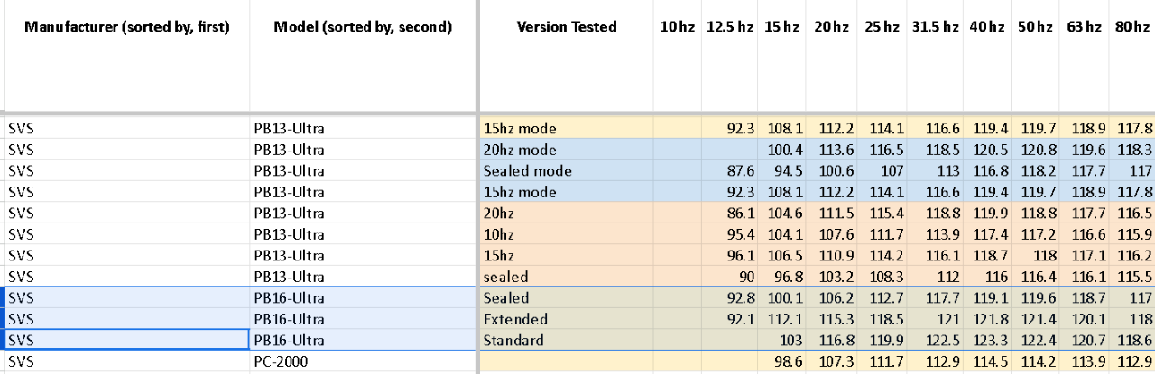

Erik il Rosso Inviato 17 Ottobre 2025 Condividi Inviato 17 Ottobre 2025 @ildoria76 ottima scelta, Lo ha un amico, forse il modello inferiore non ricordo, ideale per musica, molto valido come controllo e non invadenza sulle restanti sonorità se ben configurato. Pur avendo le mie casse wf da15”, ho lo svs sb16 ultra con woofer da 16” sempre sospensione e 1500w -5000 picco. (Era fine serie perché è appena uscito il17”) . Stessa famiglia di suono, forse un po’ più potente. Penso comunque che il tuo sia comunque ottimale per la sola musica nonostante l’ambiente molto grande. Se puoi, con comodo, Potresti provare ad abbinarne un secondo, non tanto per il volume, ma per migliore integrazione e risultato. Buon divertimento! Link al commento https://melius.club/topic/26913-quali-marche-per-un-subwoofer-%E2%80%9Cmusicale%E2%80%9D/page/3/#findComment-1615231 Condividi su altri siti Altre opzioni di condivisione...

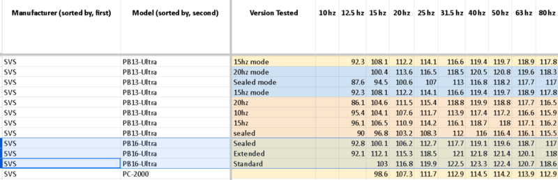

Dubleu Inviato 17 Ottobre 2025 Condividi Inviato 17 Ottobre 2025 6 ore fa, Erik il Rosso ha scritto: svs sb16 ultra sotto le misure delle varie configurazioni del sub in oggetto. Se con reflex chiuso sui 25hz rende 113db, che non sono male ma sono al massimo escursione ed al massimo di potenza; che il dichiarato non è poco. Le casse fanno 92db, dunque l'amplificatore delle casse per erogare i 113db sui 25hz necessiterà di erogare 32watt canale. Dunque abbiamo il sub che eroga 5000watt e massima escursione senza spazi di dinamica. I diffusori invece saranno alimentati con 32watt canale, poche escursioni, grandi margine di controllo e dinamica. Vero che si lavora in frequenze infrasoniche , ma se l'opener lo usa chiuso non sarà il massimo. Aperto già si ragiona quadagnando 7db sui 25hz. Ecco che un ampli dedicato sui woofer dei diffusori potrebbe renderli reattivi e dar più piacere di un sub non ben studiato e proporzionato. Il sub in questione va benone, ma questi diffusori già scendono che è un piacere. Non è in impianto entri level e starei ben attendo. Diffusori che scendono poco è un conto ma l'opener possiede ben altro. Vedere 32watt applicati per le prestazioni di 5000, in entrambi i casi di picco fa un po' sorridere. Dobbiamo scendere sotto i 25hz che le casse già fanno, e si complica. Dobbiamo darci obbiettivi mirati. Link al commento https://melius.club/topic/26913-quali-marche-per-un-subwoofer-%E2%80%9Cmusicale%E2%80%9D/page/3/#findComment-1615443 Condividi su altri siti Altre opzioni di condivisione...
Erik il Rosso Inviato 18 Ottobre 2025 Condividi Inviato 18 Ottobre 2025 17 ore fa, Dubleu ha scritto: sotto le misure delle varie configurazioni del sub in oggetto. Se con reflex chiuso sui 25hz rende 113db, che non sono male ma sono al massimo escursione ed al massimo di potenza; che il dichiarato non è poco. Le casse fanno 92db, dunque l'amplificatore delle casse per erogare i 113db sui 25hz necessiterà di erogare 32watt canale. Dunque abbiamo il sub che eroga 5000watt e massima escursione senza spazi di dinamica. I diffusori invece saranno alimentati con 32watt canale, poche escursioni, grandi margine di controllo e dinamica. Vero che si lavora in frequenze infrasoniche , ma se l'opener lo usa chiuso non sarà il massimo. Aperto già si ragiona quadagnando 7db sui 25hz. Ecco che un ampli dedicato sui woofer dei diffusori potrebbe renderli reattivi e dar più piacere di un sub non ben studiato e proporzionato. Il sub in questione va benone, ma questi diffusori già scendono che è un piacere. Non è in impianto entri level e starei ben attendo. Diffusori che scendono poco è un conto ma l'opener possiede ben altro. Vedere 32watt applicati per le prestazioni di 5000, in entrambi i casi di picco fa un po' sorridere. Dobbiamo scendere sotto i 25hz che le casse già fanno, e si complica. Dobbiamo darci obbiettivi mirati. viste le osservazioni due cose: a) non credo proprio che le sono faber a 25hz abbiano efficienza di 92db, e possano emettere 113 db con 32 watt! Sarebbero miracolose e tale sezione bassi avrebbe già invaso anche il mercato pro viste prestazioni e dimensioni. Probabilmente almeno venti di meno. b) giustamente, per me, viene richiesto un sub sospensione pneumatica e salvo dimensioni enormi o progetti particolari con più unita’ i gommoni sono la soluzione più consona. Tra questi gli SVS sono considerati tra i migliori non solo per mio giudizio. Link al commento https://melius.club/topic/26913-quali-marche-per-un-subwoofer-%E2%80%9Cmusicale%E2%80%9D/page/3/#findComment-1615759 Condividi su altri siti Altre opzioni di condivisione...
