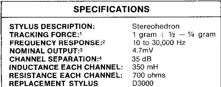

redpepper Inviato 13 Novembre 2025 Condividi Inviato 13 Novembre 2025 Pickering XSV/3000 vs Stanton 881S MkII Link al commento https://melius.club/topic/26974-stylus-tip-quale-taglio-preferite/page/3/#findComment-1633236 Condividi su altri siti Altre opzioni di condivisione...
mauro1 Inviato 13 Novembre 2025 Autore Condividi Inviato 13 Novembre 2025 @redpepper Se sono ancora gli originali dovrebbero essere Stereohedron ed eravamo nel 1978 . L'elastometro della sospensione come sta? Link al commento https://melius.club/topic/26974-stylus-tip-quale-taglio-preferite/page/3/#findComment-1633245 Condividi su altri siti Altre opzioni di condivisione...

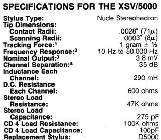

redpepper Inviato 14 Novembre 2025 Condividi Inviato 14 Novembre 2025 12 ore fa, mauro1 ha scritto: Se sono ancora gli originali dovrebbero essere Stereohedron ed eravamo nel 1978 . L'elastometro della sospensione come sta? Si, sono originali ma c'è una differenza tra gli stili il pickering è bonded mentre lo stanton è nude. La stanton la sto usando e non spancia non so se l'elastomero invece che cedere si sia indurito boh, la pickering è in panchina da un paio di anni anche lei funzionava senza problemi. Link al commento https://melius.club/topic/26974-stylus-tip-quale-taglio-preferite/page/3/#findComment-1633427 Condividi su altri siti Altre opzioni di condivisione...
Antonio Posalaquaglia Inviato 14 Novembre 2025 Condividi Inviato 14 Novembre 2025 7 ore fa, MAX79 ha scritto: Al contrario, nella mia esperienza ho sempre trovato i tagli avanzati meno sensibili alle imperfezioni del disco... E' possibile che mi sbagli, visto che la precedente testina era una Denon dl-301 mk 2, che ho trovato inferiore (non di moltissimo) alla mia attuale AT Link al commento https://melius.club/topic/26974-stylus-tip-quale-taglio-preferite/page/3/#findComment-1633600 Condividi su altri siti Altre opzioni di condivisione...
mauro1 Inviato 15 Novembre 2025 Autore Condividi Inviato 15 Novembre 2025 Il 14/11/2025 at 12:51, redpepper ha scritto: Si, sono originali ma c'è una differenza tra gli stili il pickering è bonded mentre lo stanton è nude. Ho qualche dubbio che sia bonded , se vedi la mia foto appena prima della tua lo stilo sembra simile . Il moncone sembra una parte grigiastra di un cristallo non lavorato mentre la punta e' lavorata e levigata . La differenza di colore potrebbe essere dovuta alla diversa lavorazione ma sempre in un pezzo unico . Qualcuno ne sa' di piu' ? Link al commento https://melius.club/topic/26974-stylus-tip-quale-taglio-preferite/page/3/#findComment-1634159 Condividi su altri siti Altre opzioni di condivisione...
redpepper Inviato 15 Novembre 2025 Condividi Inviato 15 Novembre 2025 @mauro1 È una mia deduzione perchè nel manuale della 3000 non c'è scritto nude mentre è scritto nel manuale della 5000 così anche nel manuale della 881S Link al commento https://melius.club/topic/26974-stylus-tip-quale-taglio-preferite/page/3/#findComment-1634195 Condividi su altri siti Altre opzioni di condivisione...
mauro1 Inviato 15 Novembre 2025 Autore Condividi Inviato 15 Novembre 2025 @redpepper Mah, certo che mettere un taglio evoluto come lo Stereohedron in bonded ? Mi sembra strano.....poi tutto può essere . Link al commento https://melius.club/topic/26974-stylus-tip-quale-taglio-preferite/page/3/#findComment-1634203 Condividi su altri siti Altre opzioni di condivisione...

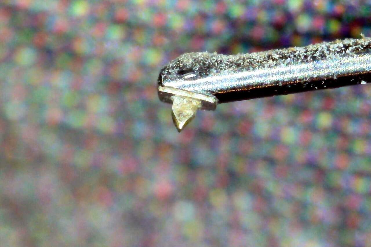

mauro1 Inviato 1 Dicembre 2025 Autore Condividi Inviato 1 Dicembre 2025 Questo e' un Ogura , pregiato taglio con gambo rettangolare per ridurre la massa, sara' cosi' ? Poi mettono una piastra di ancoraggio per fissarlo al cantilever , e la massa in movimento ? Non mi sembra coerente ,o mi sfugge qualcosa. Eppure funziona meravigliosamente bene . Link al commento https://melius.club/topic/26974-stylus-tip-quale-taglio-preferite/page/3/#findComment-1644547 Condividi su altri siti Altre opzioni di condivisione...
