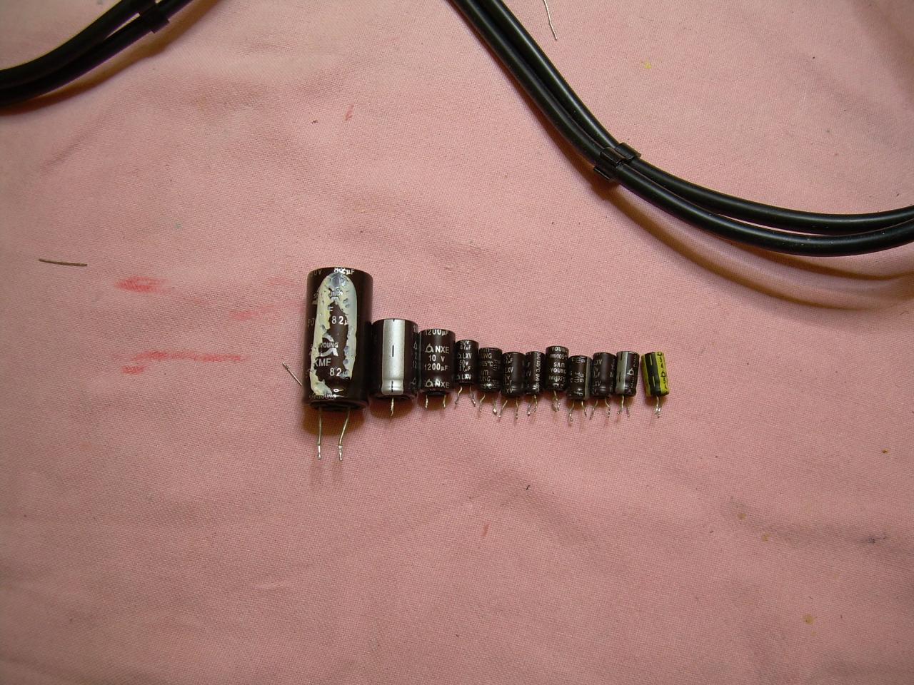

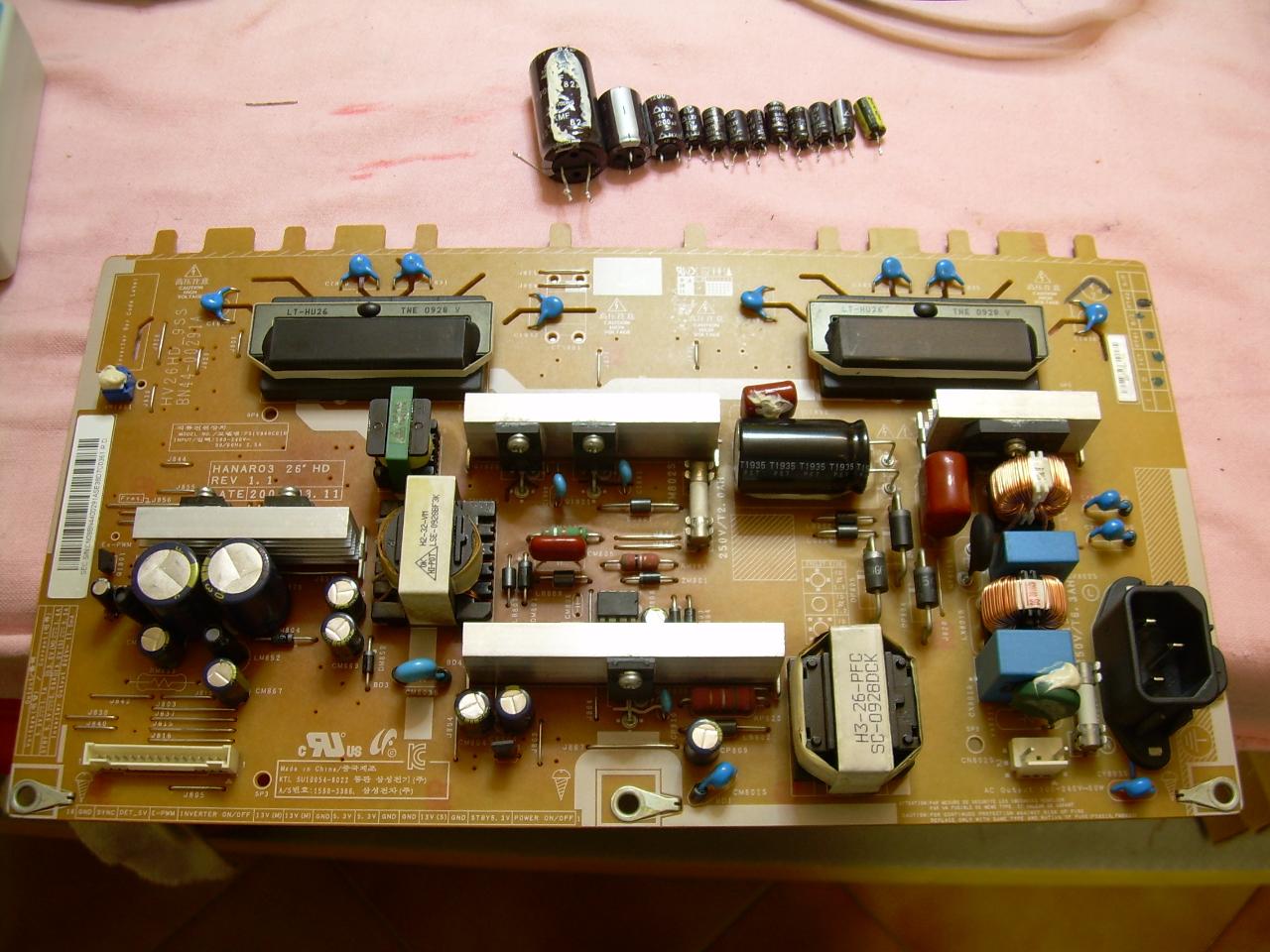

Moderatori BEST-GROOVE Inviato 17 Luglio 2021 Moderatori Condividi Inviato 17 Luglio 2021 @oscilloscopio se non lo hai ancora cambiato fossi in te proverei ad aprirlo e verificherei i condensatori della scheda di alimentazione se sono gonfi o altro e nel caso cambiarli. Nel mio avevo proprio un problema video nel senso che accendendolo il tempo di attesa aumentava sempre più ...da secondi a minuti finendo per aspettare anche più di un'ora per poter vedere qualcosa, l'ho aperto e surprise surprise un condensatore si era gonfiato. Smontata la scheda e misurato è risultato tutto sballato rispetto ai suoi valori di targa, (da 1200 uF si era abbassato a 78 uF..... sostituito assieme a tutti gli altri alla fine ho risolto il problema e con pochi euro ho evitato di buttare via la tv. Link al commento https://melius.club/topic/2700-si-%C3%A8-scassato-il-televisore/page/4/#findComment-153956 Condividi su altri siti Altre opzioni di condivisione...
oscilloscopio Inviato 18 Luglio 2021 Autore Condividi Inviato 18 Luglio 2021 @BEST-GROOVE ci ho guardato, ma ad occhio pare che i condensatori siano a posto il problema sembra sia sulla scheda di alimentazione ma non ho modo di verificare. Link al commento https://melius.club/topic/2700-si-%C3%A8-scassato-il-televisore/page/4/#findComment-154017 Condividi su altri siti Altre opzioni di condivisione...
Moderatori BEST-GROOVE Inviato 18 Luglio 2021 Moderatori Condividi Inviato 18 Luglio 2021 @oscilloscopio io un tentativo di sostituirli lo farei anche senza poterli misurare, male che vada hai buttato via una decina di euro di componenti. Link al commento https://melius.club/topic/2700-si-%C3%A8-scassato-il-televisore/page/4/#findComment-154100 Condividi su altri siti Altre opzioni di condivisione...
corrado Inviato 18 Luglio 2021 Condividi Inviato 18 Luglio 2021 @BEST-GROOVE concordo, male che vada un oretta di lavoro e una decina di euro persi. Magari sei fortunato e risolvi. Link al commento https://melius.club/topic/2700-si-%C3%A8-scassato-il-televisore/page/4/#findComment-154236 Condividi su altri siti Altre opzioni di condivisione...
oscilloscopio Inviato 18 Luglio 2021 Autore Condividi Inviato 18 Luglio 2021 @BEST-GROOVE @corrado Se mi sale l'ispirazione, magari ci provo... Link al commento https://melius.club/topic/2700-si-%C3%A8-scassato-il-televisore/page/4/#findComment-154413 Condividi su altri siti Altre opzioni di condivisione...
