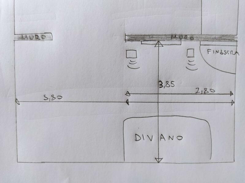

desmo21 Inviato 22 Giugno 2021 Condividi Inviato 22 Giugno 2021 Ciao, vi chiedo un aiuto riguardo il posizionamento dei diffusori nei mio ambiente, sicuramente non è ottimale ma questo per ora abbiamo. Prima avevo due piccoli diffusori da scaffale messi su un mobiletto vicino da tv, come nell'immagine allegata. Successivamente non mi sono fatto scappare due diffusori a torre che mio suocero stava vendendo con bass reflex posteriore. La scelta è stata fatta in prospettiva futura per cambio casa entro (spero) un anno. Quindi, momentaneamente, avete qualche consiglio idea di come posizionarli nell'ambiente attuale? Link al commento https://melius.club/topic/2704-aiuto-posizionamento-diffusori/ Condividi su altri siti Altre opzioni di condivisione...
Tronio Inviato 22 Giugno 2021 Condividi Inviato 22 Giugno 2021 Secondo me dovresti invertire divano e impianto. Oppure ancor meglio posizionarlo su uno dei lati corti, possibilmente quello con la finestra che andrebbe schermata almeno con un tendaggio pesante. 1 Link al commento https://melius.club/topic/2704-aiuto-posizionamento-diffusori/#findComment-127775 Condividi su altri siti Altre opzioni di condivisione...
Moderatori BEST-GROOVE Inviato 24 Giugno 2021 Moderatori Condividi Inviato 24 Giugno 2021 Il 22/6/2021 at 11:23, Tronio ha scritto: Secondo me dovresti invertire divano e impianto.  sono d'accordo se fosse possibile apparirebbe come la migliore soluzione, senza contare che le casse potrebbero stare un pizzico più larghe rispetto alla situazione contraria dove c'è il vincolo della finestra. Link al commento https://melius.club/topic/2704-aiuto-posizionamento-diffusori/#findComment-130674 Condividi su altri siti Altre opzioni di condivisione...
davenrk Inviato 25 Giugno 2021 Condividi Inviato 25 Giugno 2021 la simmetria dal punto d'ascolto in avanti, verso i diffusori, è fondamentale per cui hai l'unica alternativa di mettere l'impianto sulla parte della finestra Link al commento https://melius.club/topic/2704-aiuto-posizionamento-diffusori/#findComment-130795 Condividi su altri siti Altre opzioni di condivisione...
