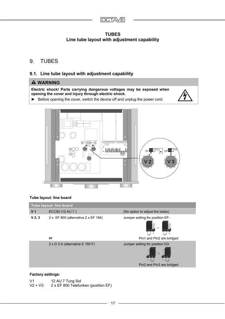

Passo a illustrare un caso concreto:
- preamplificatore Octave HP700 - valvole stock
- sistema di alto livello in cui è inserito l'Octave HP700
- utilizzatore: motivato a migliore se possibile la resa del suo Octave HP700 all'interno di un sistema di alto livello messo a punto e affinato da diversi anni con l'aiuto anche di tecnici esterni fornitori di elettroniche custom e personalizzazione messa punto del sistema in loco
- valvole di serie:
1) una Reflektor marchiata Tung-Sol 12AU7 (primo stadio di amplificazione sbilanciato un triodo per canale)
2) due TFK EF800 pentodo noval: TFK EF800 (Spezial-Röhren) un pentodo per canale
- descrizione sintetica a cura del possessore dell'Octave HP 700: preamplificatore valvolare con resa audio "moderna" e molto dinamica senza difetti classici imputabili all'uso di valvole in preamplificazione
Richieste:
a) cosa eventualmente cambiare a livello valvole di serie?
b) con quali alternative per la ECC82 e per le due EF800?
c) nessuna segnalazione di riequilibrio del bilancio tra le frequenze generale critica, auspicata una resa leggermente più "warm"
c) migliorare la resa generale del pre
Allego schema info su Octave HP700 dal manuale

Riprendo e descrivo le scelte relative a quali valvole scegliere per l'Octave sopradescritto e i risultati conseguiti
Per quanto riguarda la coppia di pentodi TFK EF800 essendo delle TFK Spezial-Röhren non si poteva stimare di salire ulteriormente di livello e tutte le alternative dirette sono state valutate meno interessanti, quindi non si sono cambiate, il proprietario ne ha acquistato una coppia di scorta, scelta saggia IIMHO se si è soddisfatti di una elettronica.
Tutto si giocava di conseguenza su quale ECC82 (amplificazione in ingresso) scegliere per massimizzare la resa sia per qualità intrinseca della ECC82 scelta che per il migliore accoppiamento stimato possibile con le TFK EF800.
La scelta si è ristretta sulle migliori produzioni del Gruppo Philips anni 50, scartando la TFK ECC802S per il rischio di avere due stadi con caratteristiche simili e non neutre ovvero per evitare il rischio del "troppo che stroppia"
Tra le ECC82 prime versioni del Gruppo Philips la scelta cercando una valvola "scura"/old school si è ulteriormente ristretta tra due produttori/stabilimenti famosi (uno meno dell'altro):
a) Mullard UK Blackburn e Mitcham con le prime versioni a placca lunga codice K61 B e K61 R
b) le produzioni anni 50 di La Radiotechnique Suresnes (in quel periodo non utilizzavano il sistema di codifica Gruppo Philips per le ECC82)
Avendo provato le ECC82 francesi anni 50 e avendole trovate molto caratterizzate old school e scure, ma di qualità veramente alta ho suggerito di sceglierne una di queste rispetto alle più famose e quotate Mullard K61 B o K61 R a placca lunga (valvole di elevata qualità e fama NB)
La stima iniziale si è verificata vincente data la totale soddisfazione del proprietario che dopo aver fatto provare questa combinazione ad altri possessori del medesimo pre, ma con sistemi diversi a valle sia come finali che diffusori, successivamente anche altri possessori dell'Octave hanno adottato la medesima combinazione con grande soddisfazione, alla fine avendo acquistato anche saggiamente valvole di scorta identiche o molto prossime hanno praticamente quasi esaurito la disponibilità del venditore per quella versione di ECC82

Altre ECC82 potenzialmente interessanti da utilizzare nell'Octave con le due TFK EF800 oltre alle citate La Radiotechnique Suresnes ECC82 anni 50 potrebbero essere:
a) Gruppo Philips:
a1) codice K61 B_ prima produzione placca lunga di Mullard Blackburn
a2) codice K61 R_ produzione placca lunga di Mullard Mitcham
a3) codice K62 B_ seconda produzione a placca lunga di Mullard Blackburn
b) Hytron 5814, probabilmente la produzione yankee più interessante e con le caratteristiche richieste come abbinamento alle TFK EF800
