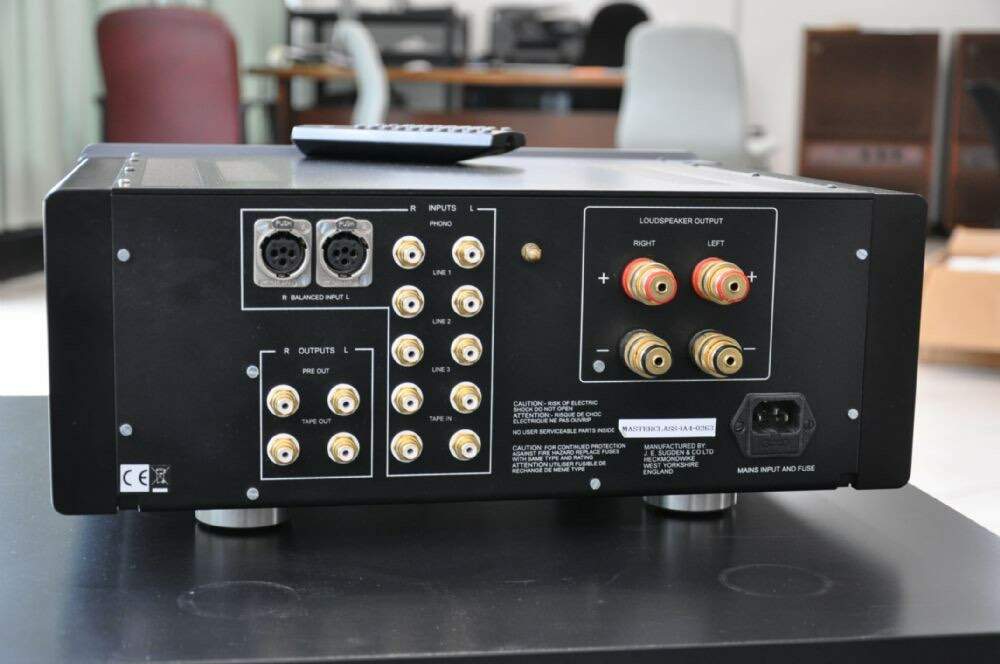

fontana Inviato 26 Ottobre 2025 Condividi Inviato 26 Ottobre 2025 Carissimi possiedo un ottimo pre passivo a trasformatori con cablaggio in rame ed argento della Music first audio completamente Made in England che però da qualche giorno non utilizzo più perché mi sono privato del finale in mio possesso ( e penso di venderlo su A.G. ). Avendo però acquistato il meraviglioso integrato in classe A della Sugden IA-4 mi chiedevo se non fosse una cattiva idea utilizzare il MFA Classic come regolatore di volume data la qualità eccellente dei suoi due potenziometri (uno per canale) e utilizzare l’ entrata xlr dell’integrato posizionando la sua manopola del volume in una posizione a mia discrezione ( l’ampli non ha un entrata separata per pre e finale ). So che è inutile ma almeno mi permetterebbe di non svendere il mio pre passivo o di lasciarlo ad impolverarsi . Cordiali saluti a tutti. Link al commento https://melius.club/topic/27078-volume-pre-passivo-e-amplificatore-integrato/ Condividi su altri siti Altre opzioni di condivisione...

Gustavino Inviato 29 Ottobre 2025 Condividi Inviato 29 Ottobre 2025 @fontana prova non ci sono problemi , ma ingresso XLR non credo che sia una buona idea perche se ampli non e' full differenziale ti ritrovi con un stadio in piu che converte in singlended.... Link al commento https://melius.club/topic/27078-volume-pre-passivo-e-amplificatore-integrato/#findComment-1624374 Condividi su altri siti Altre opzioni di condivisione...

Gustavino Inviato 30 Ottobre 2025 Condividi Inviato 30 Ottobre 2025 @fontana se il tuo dac e' bilanciato ti conviene usare il pre passivo per convertirlo in single ended ,altrimenti se entri in XLR nell ampli ti ritrovi questi due opa aggiuntivi che ti fanno la conversione .... Eventualmente vai di se>se Link al commento https://melius.club/topic/27078-volume-pre-passivo-e-amplificatore-integrato/#findComment-1625253 Condividi su altri siti Altre opzioni di condivisione...
