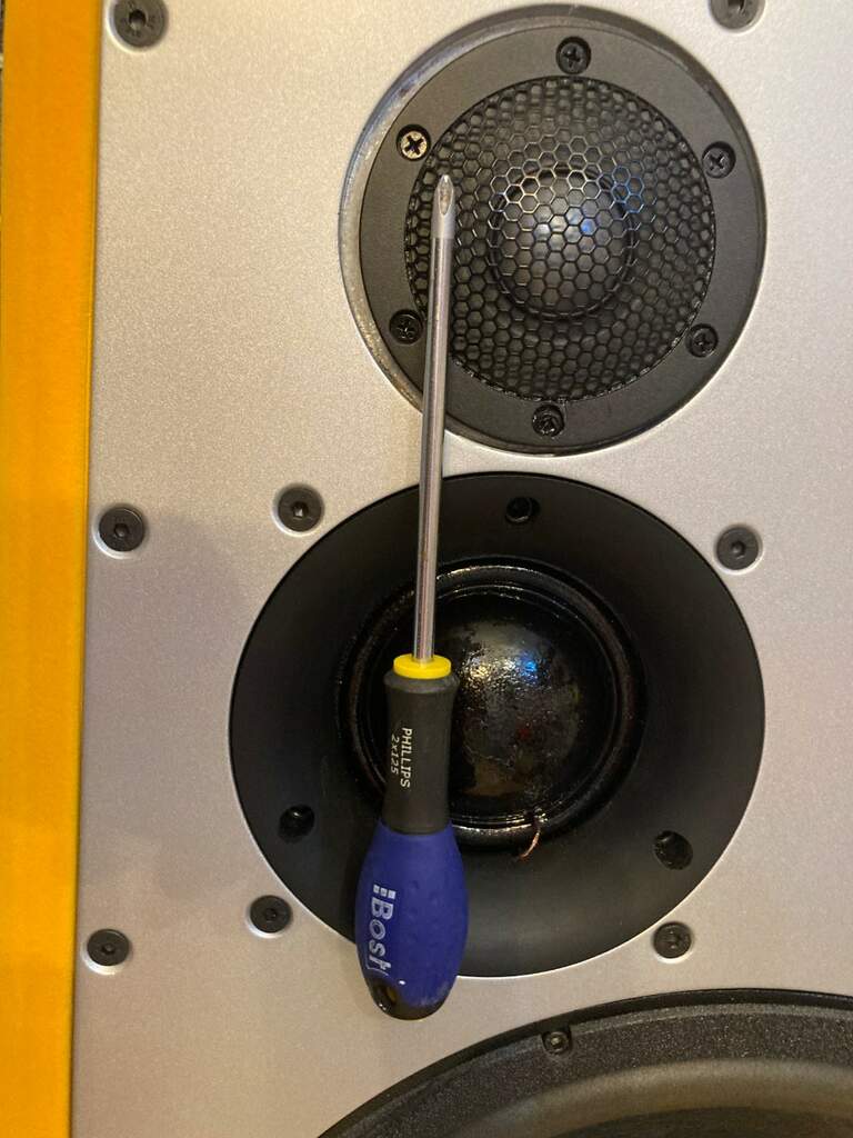

Erik il Rosso Inviato 26 Ottobre 2025 Condividi Inviato 26 Ottobre 2025 Arrivato da pochi giorni. Solido, pesante, costruito benissimo. Grigila di protezione ultra resistente e indispensabile. Mai visto un magnete così potente! caratteristiche al top, direi al di sopra di quasi tutti i concorrenti: efficienza (reale) 97db/w escursione 3 mm! Massa mobile bassissima. In sostituzione del Seas Excel di serie sul mio modello Atc vecchia serie e attenuato di oltre 6 db. Confrontato con amt dr.Heil, esotar. Suono nitido, definito al massimo e dipendente dalle registrazioni, per nulla pungente o aspro, salvo appunto la registrazione. Per me il massimo se si è in cerca di suono analitico e aperto. Zero distorsione anche a volumi assurdi. Test sonoro definitivo: gli acuti devastanti del brano duwadjuwandadu di Charly Antonini. Assai costoso ma per me vale ogni centesimo.. Ottime recensioni anche per i modelli con altre Cupole, di costo la metà. mi interesserebbe conoscere vostre esperienze ed opinioni con gli altoparlanti Bliesma, fa anche mid a cupola di grande diametro ed altro. 1 Link al commento https://melius.club/topic/27081-tweeter-bliesma-t34-b/ Condividi su altri siti Altre opzioni di condivisione...

Erik il Rosso Inviato 27 Ottobre 2025 Autore Condividi Inviato 27 Ottobre 2025 @Suonatore Purtroppo per i miei diffusori l’ATC non mi mettteva a disposizione i loro tweeter non trattandosi di un aggiornamento ma di un upgrade. ( le Pa65 sono fuori produzione da almeno 12/13 anni), per cui dopo prove varie e valutazioni ho scelto i Bliesma. Contentissimo, tutt’altra resa rispetto ai Seas. anche perché non è complicato adattarli, regolando sensibilità e fase. Per curiosità ,Cosa hai preso al posto delle Atc? Link al commento https://melius.club/topic/27081-tweeter-bliesma-t34-b/#findComment-1622737 Condividi su altri siti Altre opzioni di condivisione...
Erik il Rosso Inviato 27 Ottobre 2025 Autore Condividi Inviato 27 Ottobre 2025 @Luca44 certo, io confronto l’ho fatto soprattutto con le due casse principalmente affiancate a contatto, una con ciascun tweeter da provare, sentendo alternativamente. Rispetto all amt dr. HEIL ( che amo moltissimo) analogo dettaglio e definizione dei vari strumenti, già per me altissima negli amt, con maggior corpo, spessore del dettaglio e vivacità, non so bene come spiegare, amt lo trovo un po’ meno materico e impressivo, i Bliesma più vivi. Dinamica al massimo e asciuttezza, per me d’accordo con il carattere Atc. Certo con incisioni taglienti non ti risparmiano molto, ma ancora sopportabili. Esotar decisamente più eufonici e dolci pur con definizione eccellente. Capisco perché piacciano a molti, arrotondano un po’ i contorni ma piacevolissimi. Bliesma ideali perché cerco il suono più definito pulito dinamico e preciso possibile, anche a scapito di qualche durezza, e le Atc sono perfette. Ancor più con pre e Dac Benchmark in sala dedicata e molto trattata. Non a tutti piacerebbe il risultato. prezzo 1200 la coppia 1 Link al commento https://melius.club/topic/27081-tweeter-bliesma-t34-b/#findComment-1622755 Condividi su altri siti Altre opzioni di condivisione...

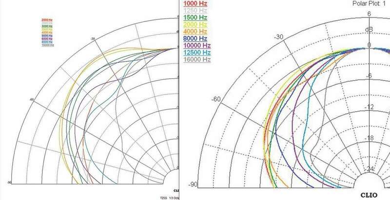

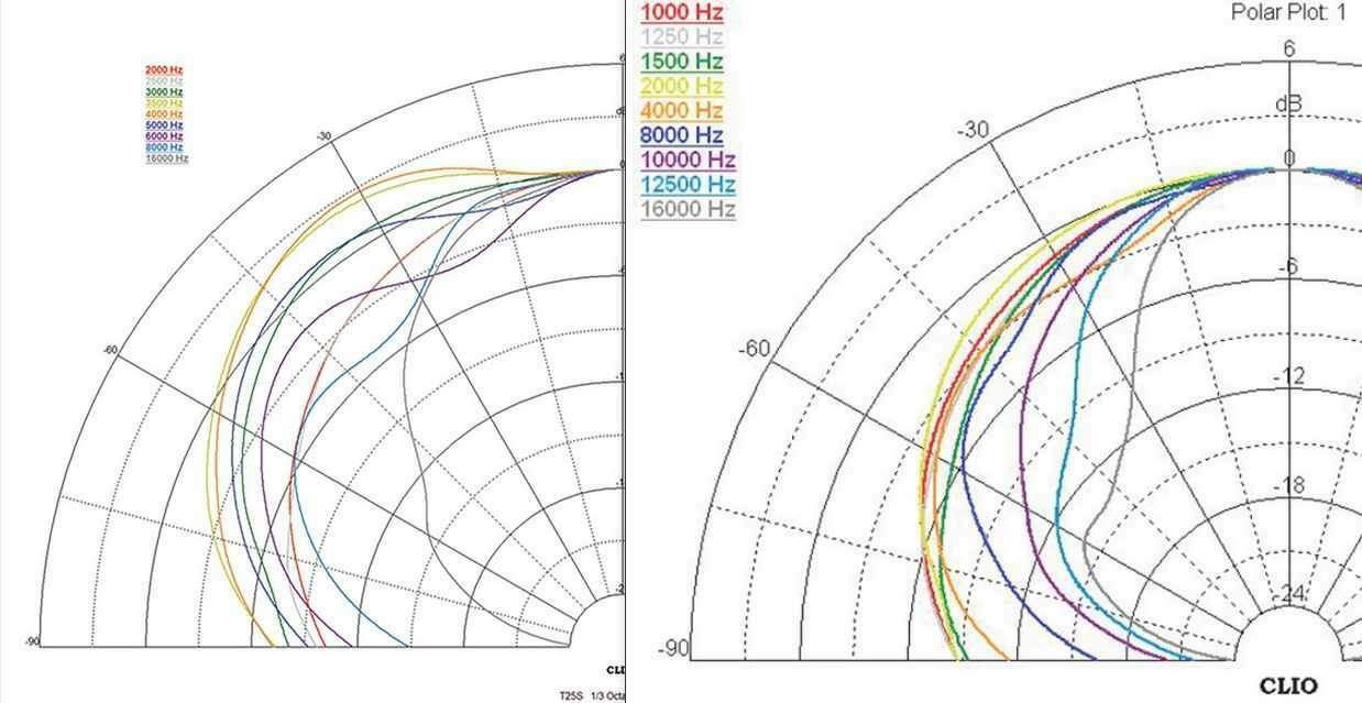

Erik il Rosso Inviato 27 Ottobre 2025 Autore Condividi Inviato 27 Ottobre 2025 @Gustavino il 34 mi è parso molto più performante, con dispersione molto simile a quello da 1”, addirittura, dai grafici trovati, meglio abbinabile al mid Atc. Rapporto peso/potenza assai superiore. La maggior sensibilità non è un problema, il Cross attivo ha un trimmer di regolazione sia per sensibilità che per la fase. 1 Link al commento https://melius.club/topic/27081-tweeter-bliesma-t34-b/#findComment-1623286 Condividi su altri siti Altre opzioni di condivisione...
