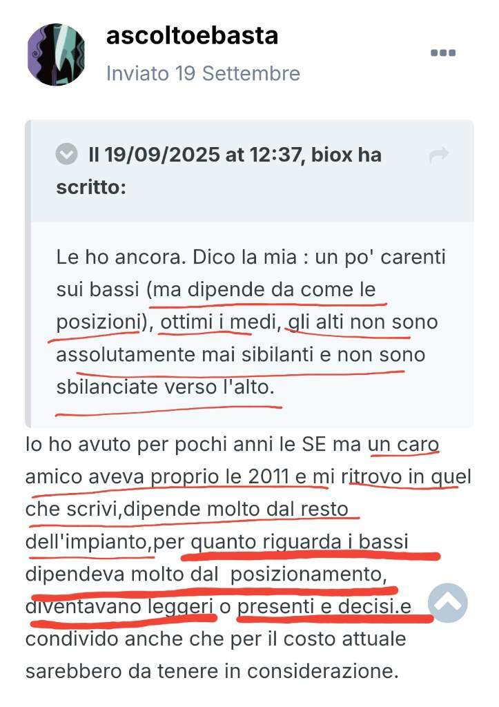

Ed a casa dell'amico avendole ascoltare piu' volte suppungo che non ti sono dispiaciute tant'e' che le hai acquistate.
Potrei sbagliarmi e mi correggerai ma credo che probabilmente che l'ambiente in cui le hai inserite le porta ad essere meno presenti in gamma bassa rispetto al resto delle gamme anche di poco ma tale farti avvertire un po' di sbilanciamento. A tal proposito prima di dare un tuo giudizio finale le hai provate nello stesso ambiente dell'impianto principale potendi cosi' capire la loro effettiva resa rispetto all'altra coppia di diffusori in modo piu' compiuto?
Io credo che comunque anche se fai differenze di valore e qualita' rispetto ad altri diffusori come le Gold Note ( che se ho ben capito le hai valutate in 2 contesti d'impianto. d'ambiente diversi ) le Opera sono sicuramente di qualita' elevata e vanno valorizzate e messe in condizione di esprimersi al meglio a livello di posizionamento in ambiente ed amplificazione senza ricorrere ad aiuti con un l'aggiunta di sub ecc.
PS: Tu stesso confermi il mio pensiero per quanto  scrivesti il 19 Settembre scorso :
