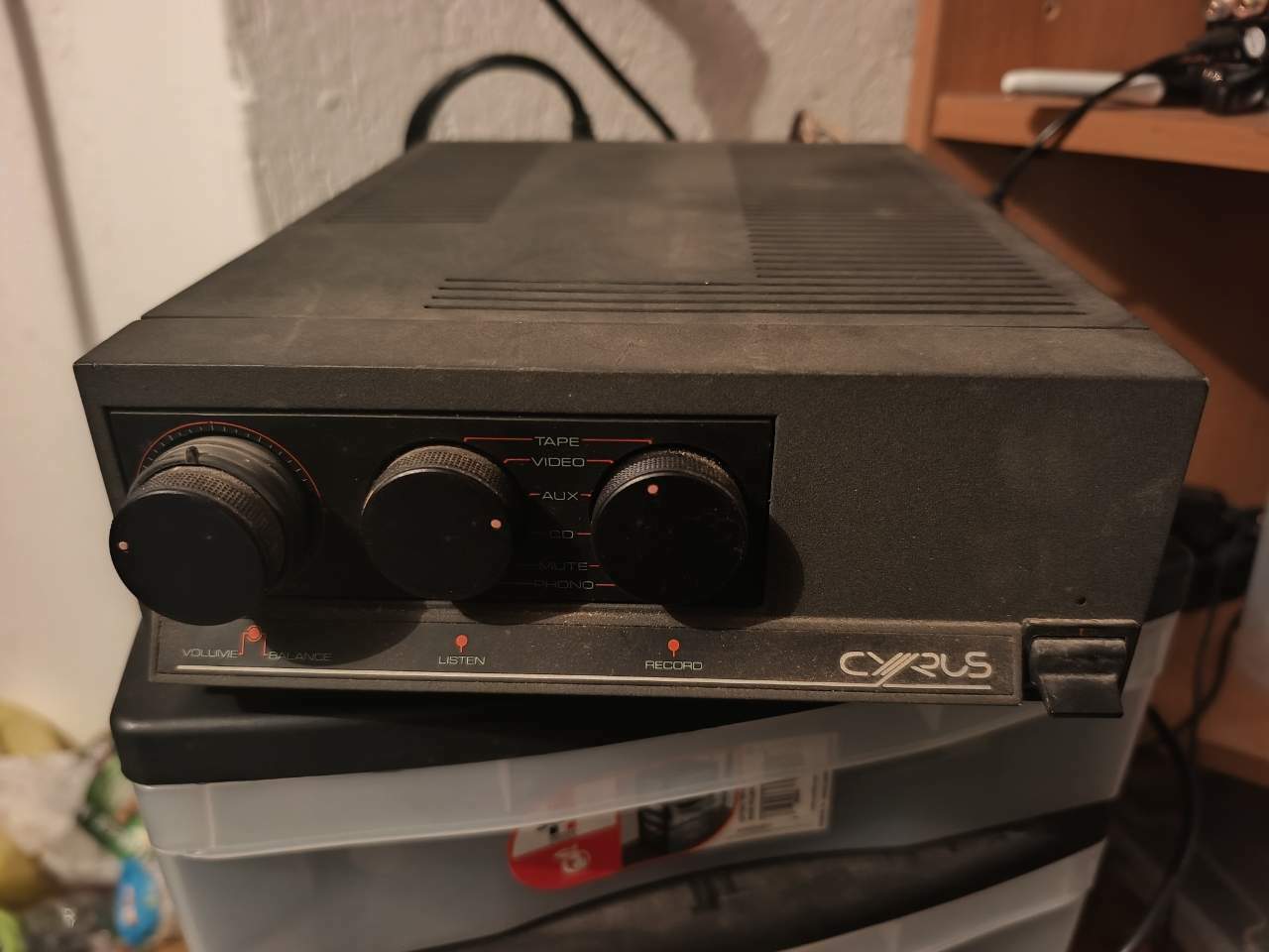

desmo21 Inviato 2 Novembre 2025 Condividi Inviato 2 Novembre 2025 Buonasera, ho preso questo Cyrus One di mio suocero. L'ho provato con delle vecchie mordaunt short suona bene ma gracchia, sia ai cambi di volume che in riproduzione. Conviene farlo vedere ad un riparatore? Di che anno potrebbe essere? Grazie Link al commento https://melius.club/topic/27182-cyrus-one-da-sistemare/ Condividi su altri siti Altre opzioni di condivisione...
mattia.ds Inviato 2 Novembre 2025 Condividi Inviato 2 Novembre 2025 @desmo21 È un issue 07, la seconda versione. Circa fine anni 80 o primissimi 90. Certo portalo a sistemare, ne vale la pena. 2 Link al commento https://melius.club/topic/27182-cyrus-one-da-sistemare/#findComment-1627168 Condividi su altri siti Altre opzioni di condivisione...
PL-L1000 Inviato 2 Novembre 2025 Condividi Inviato 2 Novembre 2025 Se hai un po' di manualità e i problemi sono solo quelli indicati, proverei a spruzzare i selettori ed i potenziomentri con spray antiossidante secco per contatti. Sono solo quattro viti a tenere il coperchio ed il morsetto di massa per il giradischi, potenziomentri e selettori sono abbastanza accessibili. Spruzzi nei fori di accesso sulle meccaniche delle piste e ruoti i pomelli più volte, ovviamente con spina di rete scollegata. Il mio, identico (del 1989 se non ricordo male), è resuscitato così in pochi minuti. 1 Link al commento https://melius.club/topic/27182-cyrus-one-da-sistemare/#findComment-1627181 Condividi su altri siti Altre opzioni di condivisione...
desmo21 Inviato 2 Novembre 2025 Autore Condividi Inviato 2 Novembre 2025 Ok grazie mille, allora provo. Non rischio di fare danni giusto? Non riesco a capire se ha 25W o 50W. Grazie ancora. Link al commento https://melius.club/topic/27182-cyrus-one-da-sistemare/#findComment-1627208 Condividi su altri siti Altre opzioni di condivisione...
PL-L1000 Inviato 2 Novembre 2025 Condividi Inviato 2 Novembre 2025 A memoria 25Watt. Danni non dovresti farne, tolte le viti ed il morsetto il coperchio si sfila verso l'alto ed il retro, sempre se ricordo bene. Se dentro fosse sporchissimo, forse dovrai togliere meccanicamente la polvere con un pennellino per non fare paciugo, e insistere un po' con lo spray e le rotazioni dei pomelli. 1 Link al commento https://melius.club/topic/27182-cyrus-one-da-sistemare/#findComment-1627226 Condividi su altri siti Altre opzioni di condivisione...
mattia.ds Inviato 2 Novembre 2025 Condividi Inviato 2 Novembre 2025 54 minuti fa, PL-L1000 ha scritto: A memoria 25Watt. Si, sono 25 anche se sembrano di più. Link al commento https://melius.club/topic/27182-cyrus-one-da-sistemare/#findComment-1627275 Condividi su altri siti Altre opzioni di condivisione...

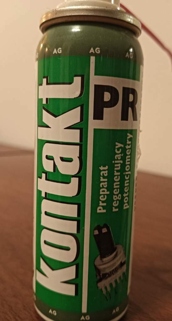

mattia.ds Inviato 3 Novembre 2025 Condividi Inviato 3 Novembre 2025 Io uso questo che è specifico per potenziometri. Ma non ricordo dove l'ho preso, sicuramente online. 1 Link al commento https://melius.club/topic/27182-cyrus-one-da-sistemare/#findComment-1627707 Condividi su altri siti Altre opzioni di condivisione...
