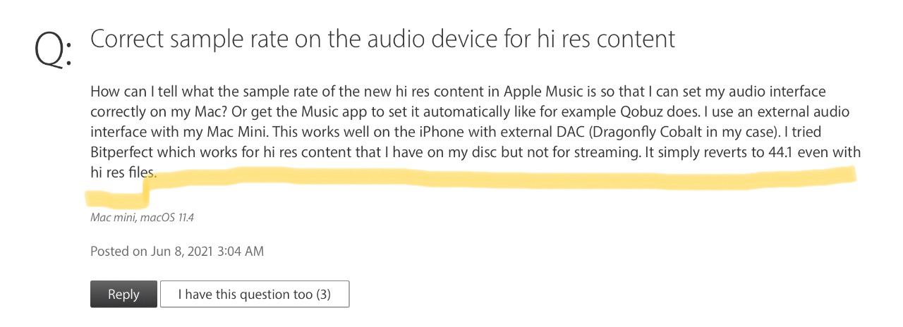

il mio Mac mini late 2012 utilizzando quale streamer l’app di Qobuz e come dac un topping e30 mi sembra cambi nativamente la frequenza di campionamento a seconda della qualità del brano: secondo te, quindi, sarebbe un problema della singola app? Grazie
https://melius.club/topic/2721-musica-lapp-sul-macos-big-sur-%C3%A8-bitperfect/#findComment-129264
@Cybe … direi che ti basta aggiornarlo all’ultima versione e dovresti essere a posto.
…. Giusto ora mi viene il dubbio che possa funzionare anche con lo streaming, io lo usavo con la libreria locale, ma visto che lo avevi già acquistato lo aggiorni e provi … a costo 0.
