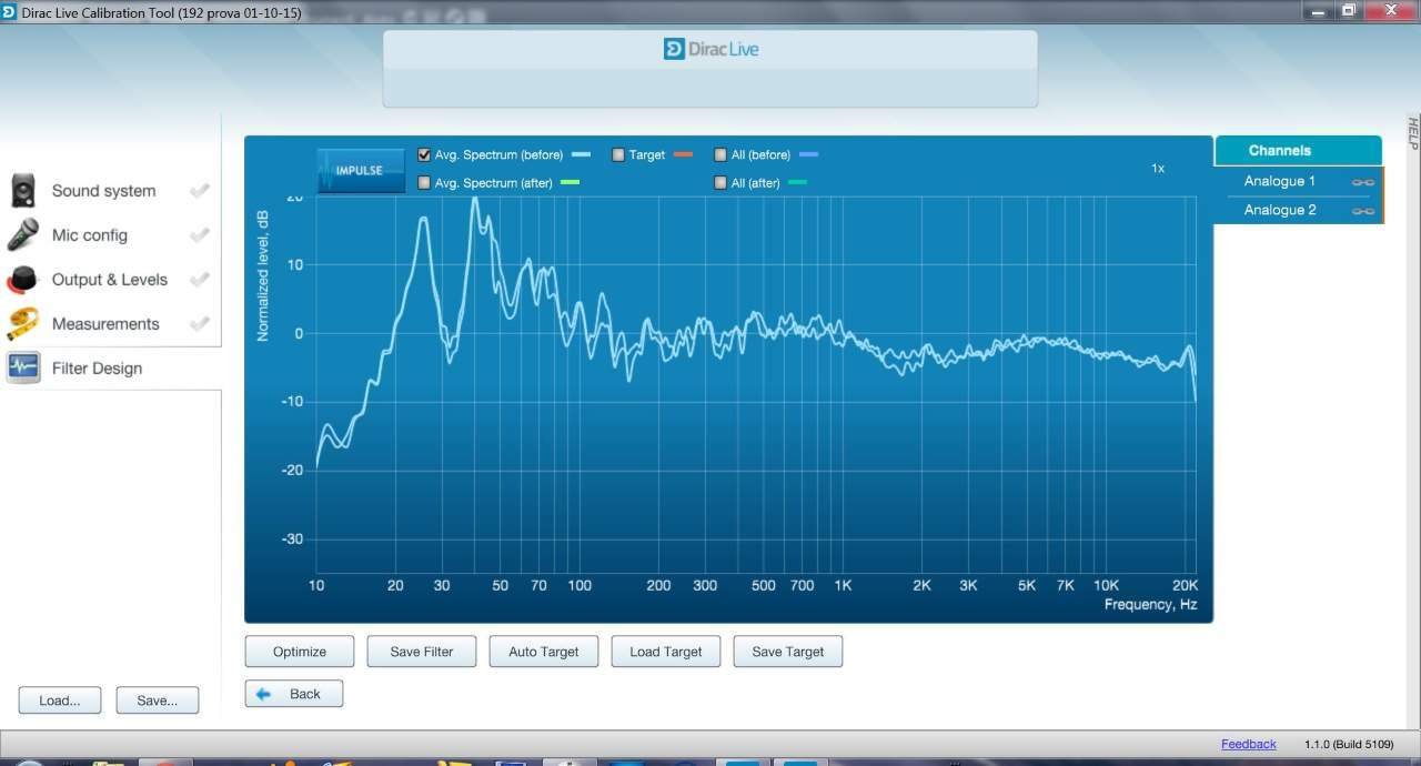

muzar Inviato 10 Novembre 2025 Autore Condividi Inviato 10 Novembre 2025 Il 09/11/2025 at 17:28, jackreacher ha scritto: Non si può sapere al 100% a priori, inoltre non si è capito cosa cerchi in concreto nell'estensione dei bassi del tuo impianto e cosa ti sembra che manchi. La "causa" potrebbe essere altrove ad esempio la disposizione e l'ambiente. Cerco maggiore estensione e controllo, oltreché la possibilità di lavorare con dei filtri per aiutare l' ambiente d' ascolto, solitamente il subwoofer è la scelta obbligata in questo senso. Poi, leggo sempre che il sub libera le prestazioni dei diffusori nella parte rimanente dello spettro e questa è una ipotesi ovviamente, ma sarebbe certamente cosa gradita. Con i vecchi diffusori avevo fatto qualche misurazione con Dirac, ed evidenziavano problematiche sotto i 100Hz, in particolare picchi tra i 10 e 20db, oltre a un pò di cancellazioni sparse su tutto lo spettro (attorno ai 5db). I diffusori attuali sembrano soffrirne meno, a orecchio, ma non ho mai fatto una misurazione, appena ho un attimo provo. Questa è l' immagine di Dirac: Il 09/11/2025 at 17:35, Giannimorandi ha scritto: @muzar se usi un amplificatore per i woofer, puoi mettere un mini dsp tra il pre e l'amplificatore per woofer in modo da correggere la risposta verso i bassi dove ci sono i modi ambientali e il finale dalle vie superiori collegato direttamente al pre per la massima trasparenza Questo è vero. E interessante Link al commento https://melius.club/topic/27236-ricerca-preamplificatore-con-crossover-analogico/page/3/#findComment-1631484 Condividi su altri siti Altre opzioni di condivisione...
