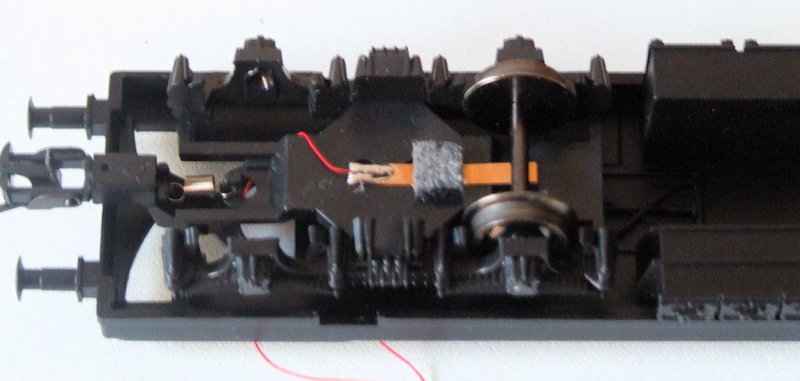

Ah già. Avevo promesso che avrei spiegato tutto, poi non ho avuto il tempo di aggiornare completamente il mio sito e la cosa è rimasta in sospeso.
Tanto per cominciare, alcorso mi inviò una scatola con una quarantina di cassette dal contenuto sacrificabile, buona parte di esse avevano la famosa molletta.
Ecco cosa ci ho fatto:
Trattasi del telaio di una carrozza ferroviaria in scala HO, una Corbellini a carrelli prodotta da Hornby-Rivarossi. La molla, attaccata al carrello con una goccia di Attack, appoggia sull'assale in metallo solidale ad una ruota e preleva corrente dalle rotaie.

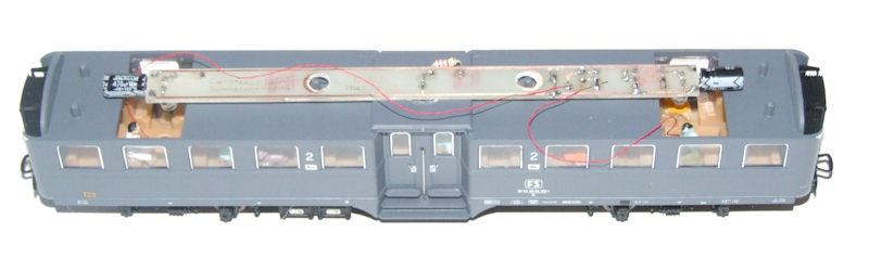

Una molla per carrello, un PCB con ponte di diodi, resistenze e LED montato nel sottotetto, ed ecco illuminata la carrozza.
Il circuito è costruito in modo tale da avere illuminazione pressochè costante con alimentazione da 4V fino a 12V (treno praticamente fermo->max velocità) e con i due condensatori visibili mantiene i LED accesi per una ventina di secondi anche in assenza di alimentazione, in modo da evitare tremolamenti dovuti a falsi contatti, passaggio su scambi e incroci, etc...
Per adesso ho 8 carrozze di vario tipo così sistemate, se ne prevedono altre in futuro.
