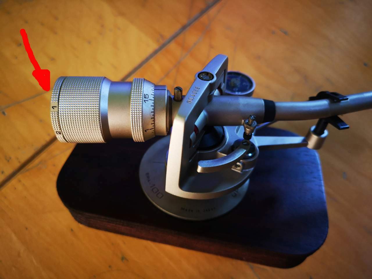

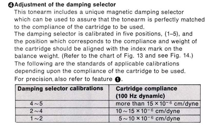

Moderatori BEST-GROOVE Inviato 16 Novembre 2025 Moderatori Condividi Inviato 16 Novembre 2025 Il 14/11/2025 at 14:50, supermike ha scritto: Me l'hanno vendiuto con il braccio già montato che è technics si dovrebbe essere l'epa 100 l'Epa 100 è un braccio universale che si adatta ad una miriade di testine a parte quelle dalle cedevolezza "rognosa" che per queste è necessario un contrappeso più pesante dedicato quindi se la tua testina non rientra tra quelle rognose è strano che non riesca a regolare la FR. Domanda scontata ma........ hai provato a regolare la rotellina che indica 1-5 sul contrappeso e a seguire le indicazioni del manuale indicate dal costruttore con lo shell di serie? Ipotizzo due ipotesi non del tutto scontate....o la testina ha qualche problema se indichi che i bassi prima dello stop c'erano o l'olio siliconico all'interno del contrappeso ha trafilato negli anni e ti hanno venduto un braccio a secco di liquido. Link al commento https://melius.club/topic/27301-test-frequenza-di-risonanza-bracciotestina-fallito-perch%C3%A9/page/2/#findComment-1634996 Condividi su altri siti Altre opzioni di condivisione...
supermike Inviato 16 Novembre 2025 Autore Condividi Inviato 16 Novembre 2025 5 minuti fa, BEST-GROOVE ha scritto: Domanda scontata ma hai provato a regolare la rotellina che indica 1-5 sul contrappeso e a seguire le indicazioni del manuale indicate dal costruttore? @BEST-GROOVE certo che si Link al commento https://melius.club/topic/27301-test-frequenza-di-risonanza-bracciotestina-fallito-perch%C3%A9/page/2/#findComment-1635002 Condividi su altri siti Altre opzioni di condivisione...
Moderatori BEST-GROOVE Inviato 16 Novembre 2025 Moderatori Condividi Inviato 16 Novembre 2025 @supermike Ipotizzo due ipotesi non del tutto scontate ma altre risposte non ne vedo....o la testina ha qualche problema se indichi che i bassi prima dello stop c'erano o l'olio siliconico all'interno del contrappeso ha trafilato negli anni (cosa scontata per il deterioramento della membrana interna che lo contiene) e ti hanno venduto un braccio a secco di liquido. Link al commento https://melius.club/topic/27301-test-frequenza-di-risonanza-bracciotestina-fallito-perch%C3%A9/page/2/#findComment-1635003 Condividi su altri siti Altre opzioni di condivisione...
