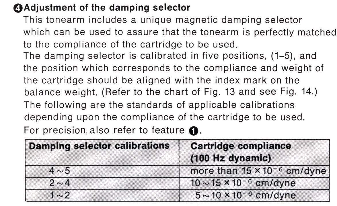

bear_1 Inviato 17 Novembre 2025 Condividi Inviato 17 Novembre 2025 @antonio_caponetto mah forse ho capito male, Comunque....se ti riferisci all'EPA 100 ....nel manuale danno 22g. con testina da 6,5g Link al commento https://melius.club/topic/27301-test-frequenza-di-risonanza-bracciotestina-fallito-perch%C3%A9/page/3/#findComment-1635293 Condividi su altri siti Altre opzioni di condivisione...

Coltr@ne Inviato 17 Novembre 2025 Condividi Inviato 17 Novembre 2025 Provare a metterlo a zero e rifare il test col disco? Link al commento https://melius.club/topic/27301-test-frequenza-di-risonanza-bracciotestina-fallito-perch%C3%A9/page/3/#findComment-1635369 Condividi su altri siti Altre opzioni di condivisione...
