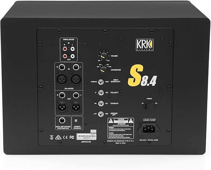

possiedo un Topping E30 II collegato in preamp-mode a delle casse attive KRK Classic 7. Stavo valutando l'acquisto di un sub per avere più bassi, mi sto orientando sul KRK S8g4. Nel caso come posso collegare quest'ultimo al Topping, che non ha un'uscita sub?
E' possibile collegare le uscite RCA del Topping al sub, e dalle uscite del sub andare alle casse attive?

@Al Monroe basta guardare come è fatto il sub: dalla foto puoi notare che ci sono ingressi e uscite rca/xlr.
Basta quindi collegare l’ingresso al dac e le uscite ai due satelliti, così funziona la maggioranza dei sub di marchi che producono monitor attivi come appunto KRK, Adam Audio, Genelec, Newmann e tanti altri.
