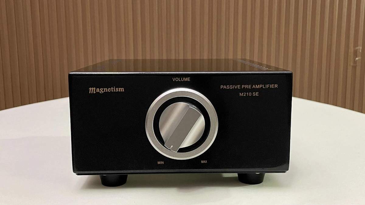

Buongiorno a tutti, perdonate l'ignoranza, sto valutando l'acquisto di un Preamplificatore passivo con una sola uscita PreOutusando degli sdoppiatori RCA secondo voi sarebbe possibile alimentare contemporaneamente un finale di potenza ed un Subwoofer attivo avendo cmq una qualità del suono e potenza in uscita accettabili?
