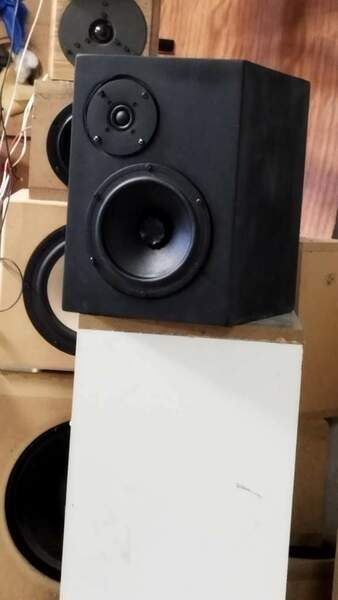

dariosch Inviato 21 Novembre 2025 Autore Condividi Inviato 21 Novembre 2025 6 ore fa, Gustavino ha scritto: @dariosch perche non ti fai un progetto di Troels ? spendi due lire (10volte meno )e sono top ? Per i primi diffusori mi ero costruito delle entrylevel, SB Acoustics Eka kit, come Cap tw inizialmente ho messo i Mundorf Evo oil, successivamente li ho sostituiti con i Jantzen Z Superior, quelli rossi. Avevo pensato anche al "ARA kit" sempre di SB Acoustics, ma con i Satori, poi di Troels c'è l' SBA MW19 Monitor. Link al commento https://melius.club/topic/27375-qln-one-v6-proac-d2r-spendor-classic-31/page/3/#findComment-1637903 Condividi su altri siti Altre opzioni di condivisione...
