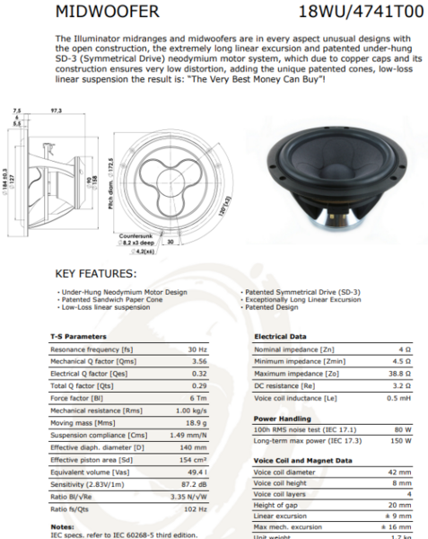

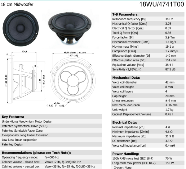

dariosch Inviato 21 Novembre 2025 Autore Condividi Inviato 21 Novembre 2025 46 minuti fa, Gustavino ha scritto: con questa chiudi il discorso il kit 1600€ +falegname http://www.troelsgravesen.dk/Illuminator-71.htm In pratica la Jantzen-audio vende solo il progetto del crossover, crossover ed accessori vari ? Poi gli altoparlanti ed il box ci devo pensare io, giusto?! Anche l' Illuminator 71 è molto interessante, grazie, 87dB, minimum 4.7ohm, a partire da 30w SBA MW19 Monitor verrebbe circa 1450€ + falegname, 88dB, minimum 6.2ohm, a partire da 20w, Forse più facili da pilotare gli SB, nonostante un impedenza maggiore hanno anche più sensibilità. P.S. A proposito di sensibilità stavo vedendo gli Oden Audio Orfeo, 8ohm nominali, 90dB https://www.avhifi.it/odeon-audio-diffusori Link al commento https://melius.club/topic/27375-qln-one-v6-proac-d2r-spendor-classic-31/page/4/#findComment-1638008 Condividi su altri siti Altre opzioni di condivisione...

Gustavino Inviato 22 Novembre 2025 Condividi Inviato 22 Novembre 2025 11 hours ago, dariosch said: In pratica la Jantzen-audio vende solo il progetto del crossover, crossover ed accessori vari ? Poi gli altoparlanti ed il box ci devo pensare io, giusto?! Anche l' Illuminator 71 è molto interessante, grazie, 87dB, minimum 4.7ohm, a partire da 30w SBA MW19 Monitor verrebbe circa 1450€ + falegname, 88dB, minimum 6.2ohm, a partire da 20w, Forse più facili da pilotare gli SB, nonostante un impedenza maggiore hanno anche più sensibilità. P.S. A proposito di sensibilità stavo vedendo gli Oden Audio Orfeo, 8ohm nominali, 90dB https://www.avhifi.it/odeon-audio-diffusori nei 1600 son compresi anche gli altoparlanti (1000€ a braccio) solo il mobile ti serve...ma se trovi gli ap usati o in offerta puoi prenderli altrove . Gi SB sono ottimi ma restano un gradino sotto agli scan Link al commento https://melius.club/topic/27375-qln-one-v6-proac-d2r-spendor-classic-31/page/4/#findComment-1638155 Condividi su altri siti Altre opzioni di condivisione...

dariosch Inviato 23 Novembre 2025 Autore Condividi Inviato 23 Novembre 2025 14 ore fa, Gustavino ha scritto: Gi SB sono ottimi ma restano un gradino sotto agli scan Capisco, ma mi frena il wf da 4ohm, impedenza minima 4.7ohm, 87dB mentre SB il wf è da 8ohm, impedenza minima 6.3ohm, 88dB. 1db potrebbe farmi comodo, e preferisco un impedenza più alta, l'ampli lavora più "rilassato" qualsiasi esso sia. Capisco anche che 4.7ohm non è proprio "difficile". Boh, appunto gli SB Satori sono anche di un certo livello. Link al commento https://melius.club/topic/27375-qln-one-v6-proac-d2r-spendor-classic-31/page/4/#findComment-1638648 Condividi su altri siti Altre opzioni di condivisione...
