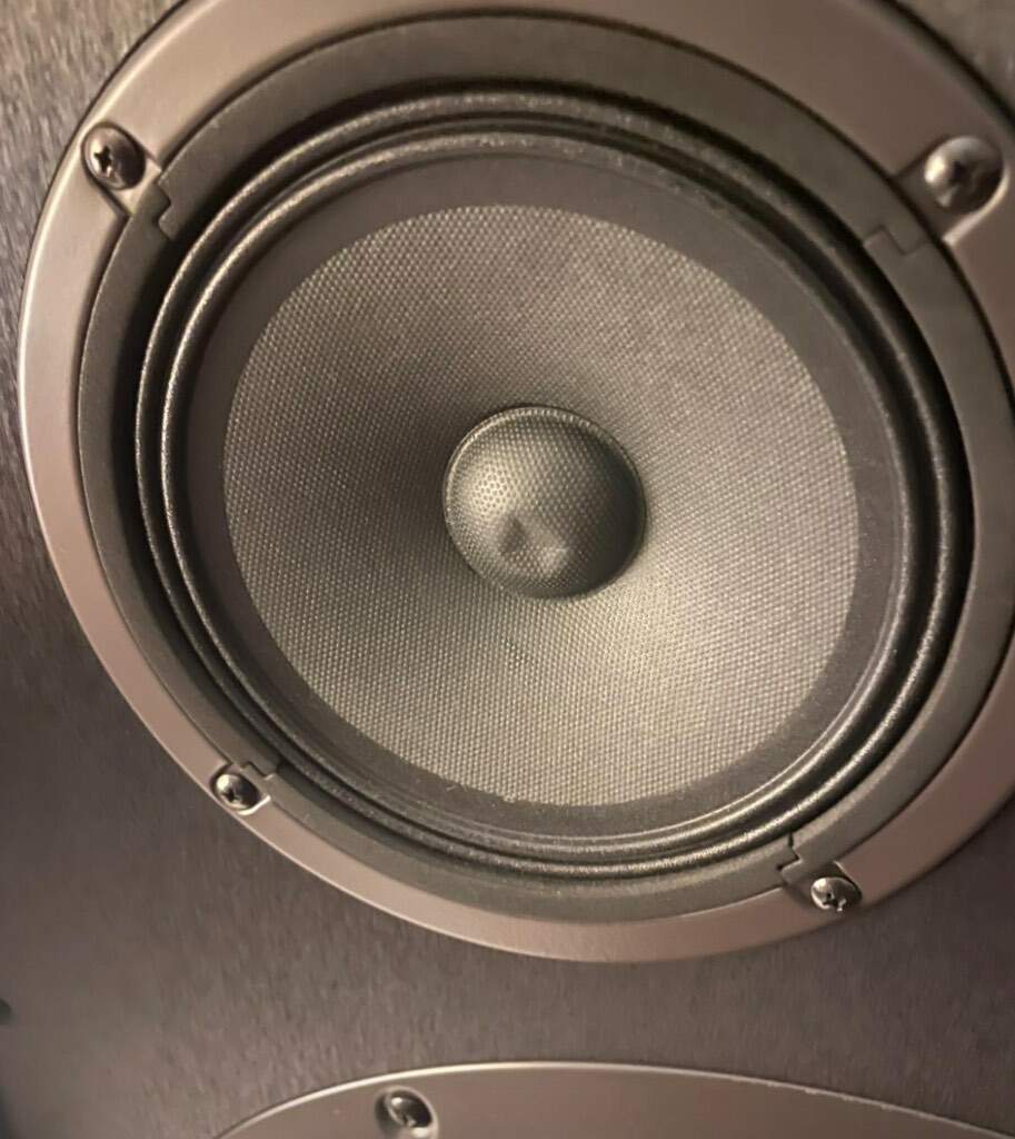

floyder Inviato 20 Novembre 2025 Condividi Inviato 20 Novembre 2025 Ciao a tutti, la mia bella nipotina di cinque anni non ha resistito alla tentazione, e col suo bel ditino che sarà amputato al più presto 😂 mi ha schiacciato la cupola del midrange, sono riuscito a rimetterlo in sesto ma solo esteticamente … adesso a tratti va in distorsione, ho mandato una mail alla Magnat tre giorni fa ma tutto tace .. datemi una dritta … Link al commento https://melius.club/topic/27386-help-%E2%80%A6-midrange-affondato-transpuls-1500/ Condividi su altri siti Altre opzioni di condivisione...

Questo è un messaggio popolare. Tronio Inviato 20 Novembre 2025 Questo è un messaggio popolare. Condividi Inviato 20 Novembre 2025 Non penso che un ditino sulla cupola parapolvere possa aver causato danni strutturali al punto da far distorcere l'altoparlante: sicuro che non sia autosuggestione? Oppure che non distorcesse già da prima per altre ragioni? 3 Link al commento https://melius.club/topic/27386-help-%E2%80%A6-midrange-affondato-transpuls-1500/#findComment-1637364 Condividi su altri siti Altre opzioni di condivisione...

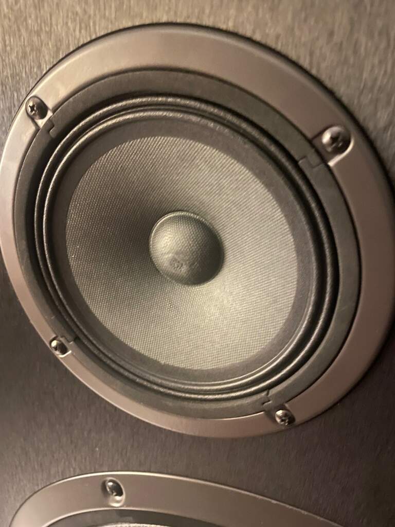

floyder Inviato 20 Novembre 2025 Autore Condividi Inviato 20 Novembre 2025 @Tronio ho la sensazione che il danno l’ho provocato io nel cercare di sistemarlo, per riprendere la cupola ho usato l’aspirapolvere … ecco come stava inizialmente … Link al commento https://melius.club/topic/27386-help-%E2%80%A6-midrange-affondato-transpuls-1500/#findComment-1637368 Condividi su altri siti Altre opzioni di condivisione...
Tronio Inviato 20 Novembre 2025 Condividi Inviato 20 Novembre 2025 @floyder se non lo hai messo alla minima potenza usando tanta delicatezza può darsi di sì... Una ditata così infinitesima, oltre a lasciarla com'era, potevi sistemarla con un pezzetto di nastro carta e non avresti rischiato di far danni. Link al commento https://melius.club/topic/27386-help-%E2%80%A6-midrange-affondato-transpuls-1500/#findComment-1637388 Condividi su altri siti Altre opzioni di condivisione...
floyder Inviato 20 Novembre 2025 Autore Condividi Inviato 20 Novembre 2025 @Tronio ci ho provato con un nastro adesivo, ma quella cupola è bella rigida, non mi resta che aspettare se mi rispondono .. nel frattempo piazzo le Elac … Link al commento https://melius.club/topic/27386-help-%E2%80%A6-midrange-affondato-transpuls-1500/#findComment-1637393 Condividi su altri siti Altre opzioni di condivisione...
Amedeo.R. Inviato 21 Novembre 2025 Condividi Inviato 21 Novembre 2025 3 ore fa, Giannimorandi ha scritto: @floyder puoi richiedere alla assistenza un midrange di ricambio che ti costerebbe meno che farlo riparare, poi un consiglio tieni montate le griglie protettive che non scatenano curiosità "strane" Concordo, la sostituzione sarà la soluzione migliore, perchè non sempre la riparazione porta ai valori di fabbrica il driver, dipende da chi la fa, se ci sa fare e se ha gli strumenti idonei. Cosa può essere successo? bobina ovalizzata? lesioni sul filo delle bobina? spider deformato? Non si può dire andrebbe smontato oppure valutato con apposita strumentazione. Link al commento https://melius.club/topic/27386-help-%E2%80%A6-midrange-affondato-transpuls-1500/#findComment-1637421 Condividi su altri siti Altre opzioni di condivisione...
floyder Inviato 21 Novembre 2025 Autore Condividi Inviato 21 Novembre 2025 @Amedeo.R. 5 ore fa, Amedeo.R. ha scritto: lesioni sul filo delle bobina? Quello che penso … con l’aspirapolvere notavo che la cupola veniva avanti di qualche millimetro … l’ho smontato per capirci qualcosa ma é tutto chiuso, completamente sigillato. Link al commento https://melius.club/topic/27386-help-%E2%80%A6-midrange-affondato-transpuls-1500/#findComment-1637433 Condividi su altri siti Altre opzioni di condivisione...
Bazza Inviato 21 Novembre 2025 Condividi Inviato 21 Novembre 2025 @floyder se la bobina è ovalizzata o fuori centro dovrebbe comunque sfregare sul traferro o sul nucleo centrale. Prova delicatamente a spingere il cono con entrambe le mani in modo uniforme per sentire se frega. Se è venuto avanti un paio di mm mi par strano che la bobina sia uscita completamente fuori. Link al commento https://melius.club/topic/27386-help-%E2%80%A6-midrange-affondato-transpuls-1500/#findComment-1637457 Condividi su altri siti Altre opzioni di condivisione...
floyder Inviato 21 Novembre 2025 Autore Condividi Inviato 21 Novembre 2025 @Bazza infatti ci avevo pensato … appena alzato ho detto, male che vada non può andare peggio, ed ho spinto cercando di farlo in modo uniforme, adesso sta suonando già da un po’ e sembra tutto ok … ma per cantare vittoria serve un po’ di tempo .. 1 Link al commento https://melius.club/topic/27386-help-%E2%80%A6-midrange-affondato-transpuls-1500/#findComment-1637464 Condividi su altri siti Altre opzioni di condivisione...
