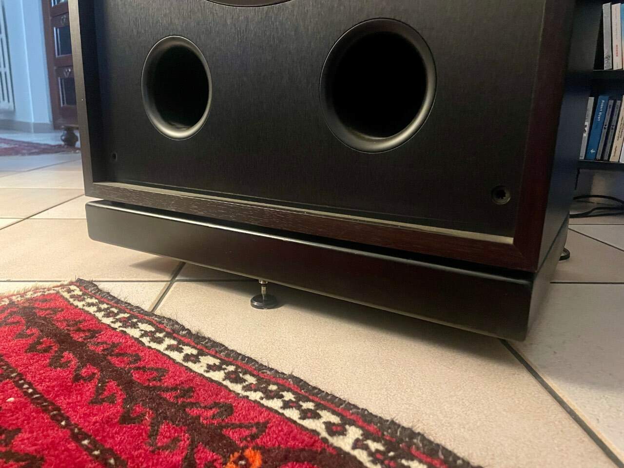

floyder Inviato 21 Novembre 2025 Autore Condividi Inviato 21 Novembre 2025 Certo che la sfiga quando vuole ci sa fare, proprio lunedì mi sono andato a prendere degli stand che ho fatto fare su misura … giusto il tempo di “provarli” .. OT Vivamente consigliati… 1 Link al commento https://melius.club/topic/27386-help-%E2%80%A6-midrange-affondato-transpuls-1500/page/2/#findComment-1637547 Condividi su altri siti Altre opzioni di condivisione...
