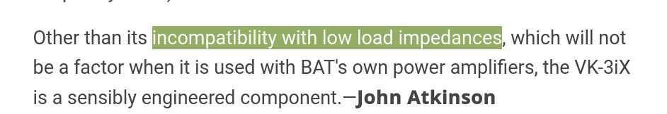

andreaemme Inviato 21 Novembre 2025 Condividi Inviato 21 Novembre 2025 Ciao, sono ad una svolta, e cerco opinioni esperte perchè ho paura di sbagliare. Ho un sistema semplice che ritengo ben suonante: finale EAM LAB Element C302, diffusori Thiel CS2.4 ed un pre che insospettabilmente mi ha conquistato: il KARA della Schiit, dal suono più puro e genuino che abbia mai ascoltato, in ottima sinergia col resto della catena. Mi è preso però il pallino di provare le valvole a livello di preamplificatore, e siccome non voglio rinunciare al sistema totalmente bilanciato che ho messo in piedi, ho poche scelte, tra cui un BAT VK3ix-SE di cui all'oggetto. Chi può darmi un'opinione? Mi piace l'idea di un suono più emotivamente ricco e accattivante seppur meno puro, ma ho paura di sfociare nelle tonalità 'scure' tipo Electrocompaniet, che non voglio. Ho letto che il BAT SE in discussione monta delle valvole 6H30 (cd. super valvole) che rispetto alle 6922 della versione non SE dovrebbero essere più analitiche e dettagliate, ma ho paura, del resto è una macchina che ha almeno 20 anni ed ha passato 3 o 4 proprietari, poi ho letto anche che non sono valvole intercambiabili con altre per modificare il suono, niente tube rolling se non ho capito male. Ovviamente non ho modo di provarlo, insomma ogni opinione è preziosa, grazie davvero molto. Link al commento https://melius.club/topic/27388-opinioni-sul-preamplificatore-bat-vk-3ix-se/ Condividi su altri siti Altre opzioni di condivisione...
Coltr@ne Inviato 21 Novembre 2025 Condividi Inviato 21 Novembre 2025 Ho il vk3i quello con le 6922, bel pre, ma il meno "valvolare" che conosco, precisissimo e silenzioso, studia guadagni e impedenza se starebbero bene col finale, penso di sì, ma impedenza di uscita un kohm almeno il mio, picco oltre i 20k, potrebbe causare problemi. Link al commento https://melius.club/topic/27388-opinioni-sul-preamplificatore-bat-vk-3ix-se/#findComment-1637512 Condividi su altri siti Altre opzioni di condivisione...

andreaemme Inviato 21 Novembre 2025 Autore Condividi Inviato 21 Novembre 2025 4 ore fa, Coltr@ne ha scritto: impedenza di uscita un kohm almeno il mio, picco oltre i 20k, potrebbe causare problemi scusami in che senso picco oltre i 20k? Il finale ha un'impedenza di ingresso di 47 kohm in bilanciato.. 3 minuti fa, Gustavino ha scritto: Prendi il Freya+ F ..ha tutto quello che cerchi con parecchie impostazioni Può essere un'idea, lo hai ascoltato? Link al commento https://melius.club/topic/27388-opinioni-sul-preamplificatore-bat-vk-3ix-se/#findComment-1637683 Condividi su altri siti Altre opzioni di condivisione...
Gustavino Inviato 21 Novembre 2025 Condividi Inviato 21 Novembre 2025 @andreaemme il VK non e' compatibile con il tuo stato solido da 22k in ingresso... 1 Link al commento https://melius.club/topic/27388-opinioni-sul-preamplificatore-bat-vk-3ix-se/#findComment-1637686 Condividi su altri siti Altre opzioni di condivisione...
andreaemme Inviato 21 Novembre 2025 Autore Condividi Inviato 21 Novembre 2025 9 minuti fa, Gustavino ha scritto: il VK non e' compatibile con il tuo stato solido da 22k in ingresso... Ti devo quantomeno una cena....................... In effetti il finale BAT VK55 ha un'impedenza d'ingresso di 215 kohm (non ho capito se in bilanciato o single-ended).......... Grazie. 1 Link al commento https://melius.club/topic/27388-opinioni-sul-preamplificatore-bat-vk-3ix-se/#findComment-1637689 Condividi su altri siti Altre opzioni di condivisione...
Gustavino Inviato 21 Novembre 2025 Condividi Inviato 21 Novembre 2025 @andreaemme non credo sia vero però , ha imp d'uscita di 1k ed una 6v6 ,diciamo che non performa al top ma ce la fa' altri non ci sarebbero riusciti ... comunque sul tardi ci do una occhiata piu approffondita ora vado di fretta Link al commento https://melius.club/topic/27388-opinioni-sul-preamplificatore-bat-vk-3ix-se/#findComment-1637702 Condividi su altri siti Altre opzioni di condivisione...
andreaemme Inviato 21 Novembre 2025 Autore Condividi Inviato 21 Novembre 2025 8 minuti fa, Gustavino ha scritto: ha imp d'uscita di 1k ed una 6v6 ,diciamo che non performa al top ma ce la fa' altri non ci sarebbero riusciti Perdonami ma non ti seguo, comunque se più tardi hai modo di darmi qualche dettaglio in più ti sarò grato. Link al commento https://melius.club/topic/27388-opinioni-sul-preamplificatore-bat-vk-3ix-se/#findComment-1637707 Condividi su altri siti Altre opzioni di condivisione...
