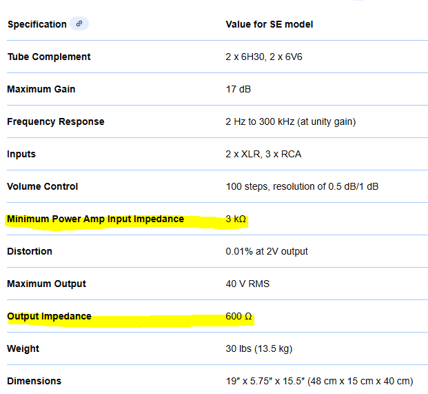

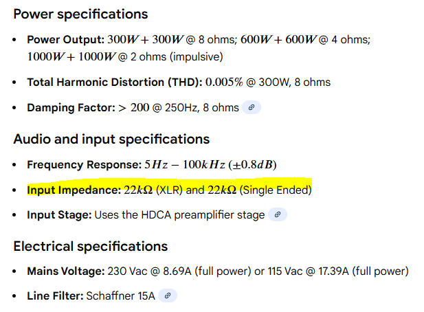

andreaemme Inviato 22 Novembre 2025 Autore Condividi Inviato 22 Novembre 2025 @Gustavino Scusami, vorrei per cortesuia che mi aiutassi a capire il concetto sulla non compatibilità sulla quale mi hai dato un grosso contributo, perchè c'è qualcosa che non mi torna. Il modello del topic è il BAT VK-3ix SE che monta due 6H30 e 2 6V6, e queste sono le specifiche che trovo in rete: mentre queste sono le specifiche del mio finale: Perchè dici che non sono compatibili? Le impedenze sembrano elettricamente a posto, ma no ho capito il discorso sulla risposta in frequenza da dove si deduce. @Coltr@ne Potresti aiutarmi anche a tu per favore a capire il discorso ulpiccol oltre 20k cui facevi cenno in apertura? Rimane certamente degno di nota il fatto che il finale BAT corrispondente, il VK 55, ha un'impedenza d'ingresso di 215 Kohm, 10 volte maggiore del mio... Grande grazie. Link al commento https://melius.club/topic/27388-opinioni-sul-preamplificatore-bat-vk-3ix-se/page/2/#findComment-1638110 Condividi su altri siti Altre opzioni di condivisione...
Coltr@ne Inviato 22 Novembre 2025 Condividi Inviato 22 Novembre 2025 @andreaemme il mio ha impedenza di uscita di 1 kohm, lo collego a spectral dma 200 che ha impedenza di ingresso di 10 Kohm, il minimo sindacale e mi piacciono assieme. Il problema del mio pre è un picco nella risposta in frequenza oltre i 20 k che collegato ad un siaudio otl, in bilanciato con trasformatori, mi ha bruciato le resistenze serie dei tweeter di 4 coppie di diffusori, il finale è in classe a senza nessuna protezione (probabilmente in quelle condizioni va in autoscillazione). Un caso certo sporadico, comunque và messo in conto. Il tuo da quel che vedo ha impedenza più bassa, dovresti indagare se il picco persiste, se ci fosse non è plug and play, per esempio non ci metterei finali in classe d economici, con quello che hai non mi preoccuperei troppo, ma non credo che vada verso il timbro che cerchi, come macchina è un carrarmato fatto benissimo e intelligente, se SE ha anche pacchi condensatori maggiorati. Link al commento https://melius.club/topic/27388-opinioni-sul-preamplificatore-bat-vk-3ix-se/page/2/#findComment-1638196 Condividi su altri siti Altre opzioni di condivisione...
andreaemme Inviato 22 Novembre 2025 Autore Condividi Inviato 22 Novembre 2025 9 minuti fa, Coltr@ne ha scritto: il mio ha impedenza di uscita di 1 kohm, lo collego a spectral dma 200 che ha impedenza di ingresso di 10 Kohm, il minimo sindacale e mi piacciono assieme Ti ringrazio, quindi tu hai un BAT VK-3i classico giusto? Dunque non hai notato carenza di bassi accoppiandolo con il finale con impedenza di ingresso da 10 kohm? Link al commento https://melius.club/topic/27388-opinioni-sul-preamplificatore-bat-vk-3ix-se/page/2/#findComment-1638201 Condividi su altri siti Altre opzioni di condivisione...

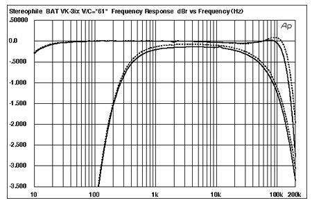

Gustavino Inviato 22 Novembre 2025 Condividi Inviato 22 Novembre 2025 1 hour ago, andreaemme said: @Gustavino Scusami, vorrei per cortesuia che mi aiutassi a capire il concetto sulla non compatibilità sulla quale mi hai dato un grosso contributo, perchè c'è qualcosa che non mi torna. Il modello del topic è il BAT VK-3ix SE che monta due 6H30 e 2 6V6, e queste sono le specifiche che trovo in rete: mentre queste sono le specifiche del mio finale: Perchè dici che non sono compatibili? Le impedenze sembrano elettricamente a posto, ma no ho capito il discorso sulla risposta in frequenza da dove si deduce. @Coltr@ne Potresti aiutarmi anche a tu per favore a capire il discorso ulpiccol oltre 20k cui facevi cenno in apertura? Rimane certamente degno di nota il fatto che il finale BAT corrispondente, il VK 55, ha un'impedenza d'ingresso di 215 Kohm, 10 volte maggiore del mio... Grande grazie. lo dice sterophile e qui te lo dimostra : Link al commento https://melius.club/topic/27388-opinioni-sul-preamplificatore-bat-vk-3ix-se/page/2/#findComment-1638206 Condividi su altri siti Altre opzioni di condivisione...
andreaemme Inviato 22 Novembre 2025 Autore Condividi Inviato 22 Novembre 2025 12 minuti fa, Gustavino ha scritto: lo dice sterophile e qui te lo dimostra ..si ma quella curva oscena è ricavata utilizzando un carico di 600 ohm! Mi piacerebbe capire che senso abbia una misura del genere, non c'è scritto 'uscita per cuffie' sui morsetti del BAT! Quella buona invece utilizzandone uno da 100 kohm, toccherebbe capire cosa succede con 22 kohm....purtroppo J.A. non ha pubblicato una curva vera e propria sull'impedenza di uscita, sarebbe cmq stato molto più sensato fare misurazioni con carichi reali, tipo 10k, 20k, 50k.. Link al commento https://melius.club/topic/27388-opinioni-sul-preamplificatore-bat-vk-3ix-se/page/2/#findComment-1638211 Condividi su altri siti Altre opzioni di condivisione...
