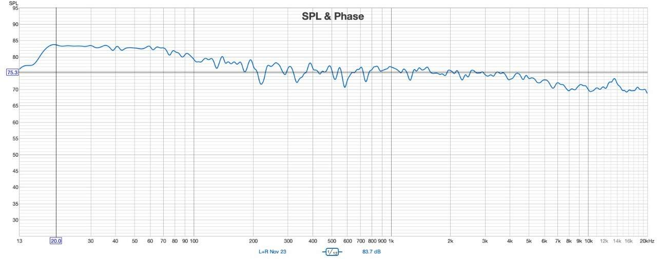

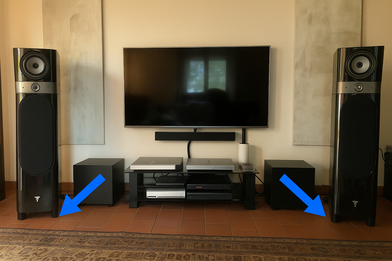

Questo è un messaggio popolare. gianventu Inviato 23 Novembre 2025 Questo è un messaggio popolare. Condividi Inviato 23 Novembre 2025 Nessuno che ha provato ad utilizzare ChatGPT per migliorare il proprio sistema audio? Io si, da un paio di giorni che ci lavoro. Risultato: una quindicina di misurazioni REW caricate ed analizzate secondo quanto richiesto, suggerimento di una modifica nel posizionamento dei sub per allineare i ritardi, calcolo delay da applicare al canale sinistro e indicazione delle frequenze di taglio sub/diffusori (passa alto/basso) per ottimizzare, successivi consigli per modificare la curva generata da Dirac dopo le modifiche e tanto altro. Da paura, nel vero senso del termine. Risultato: ho finalmente risolto il problema di una cancellazione attorno agli 80/110hz che Dirac da solo non poteva risolvere. Forse, dopo questa due giorni, è solo suggestione, ma mi pare che l'impianto non abbia mai suonato tanto bene. Allego lo screenshot della nuova RIF e, forse, una foto che, probabilmente, è, almeno per un boomer attempato come me, la cosa più incredibile: chatGPT mi ha chiesto una foto per verificare il posizionamento sub/diffusori, ha calcolato le corrette distanze dalla parete posteriore e rielaborata indicandomi con le frecce dove posizionarli. Dove arriveremo? Anzi, dove siamo già arrivati... 8 1 Link al commento https://melius.club/topic/27421-hi-fi-e-ai/ Condividi su altri siti Altre opzioni di condivisione...

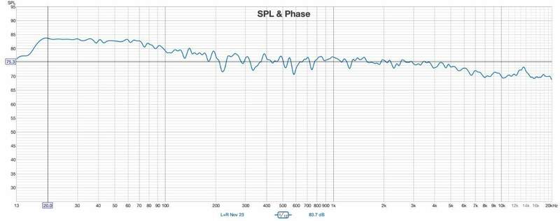

Questo è un messaggio popolare. Dufay Inviato 23 Novembre 2025 Questo è un messaggio popolare. Condividi Inviato 23 Novembre 2025 Bassi 13 db sopra gli acuti?! Hai chiesto a chat gpt se va bene? Chat Dufaí dice di no. 10 Link al commento https://melius.club/topic/27421-hi-fi-e-ai/#findComment-1639108 Condividi su altri siti Altre opzioni di condivisione...
gianventu Inviato 23 Novembre 2025 Autore Condividi Inviato 23 Novembre 2025 4 minuti fa, Dufay ha scritto: Bassi 13 db sopra gli acuti?! Hai chiesto a chat gpt se va bene? Chat Dufaí dice di no. Questa è la misura fatta con REW del primo filtro generato. Adesso sto ascoltando con filtro attenuato di 4/5db fino agli 80hz. Come consigliato dall'A.I.. Link al commento https://melius.club/topic/27421-hi-fi-e-ai/#findComment-1639112 Condividi su altri siti Altre opzioni di condivisione...
Dufay Inviato 23 Novembre 2025 Condividi Inviato 23 Novembre 2025 Allora sei a cavallo.. Io direi di tenere i bassi sopra di 3/4 db e gli acuti meno calanti rispetto ai medi Link al commento https://melius.club/topic/27421-hi-fi-e-ai/#findComment-1639117 Condividi su altri siti Altre opzioni di condivisione...
gianventu Inviato 23 Novembre 2025 Autore Condividi Inviato 23 Novembre 2025 1 minuto fa, Dufay ha scritto: Allora sei a cavallo.. Io direi di tenere i bassi sopra di 3/4 db e gli acuti meno calanti rispetto ai medi Proverò anche altri filtri nei prossimi giorni. Al momento ascolto. Link al commento https://melius.club/topic/27421-hi-fi-e-ai/#findComment-1639118 Condividi su altri siti Altre opzioni di condivisione...
