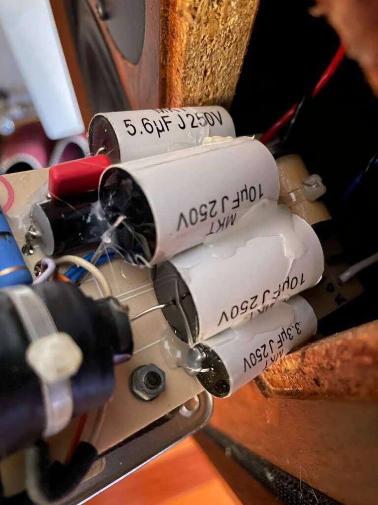

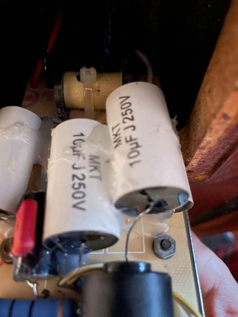

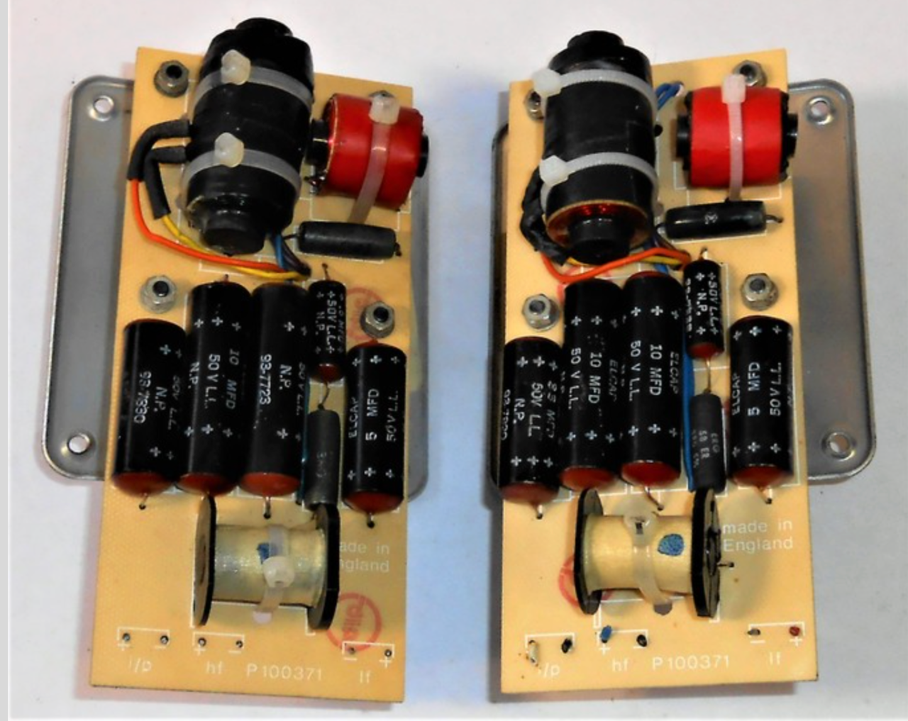

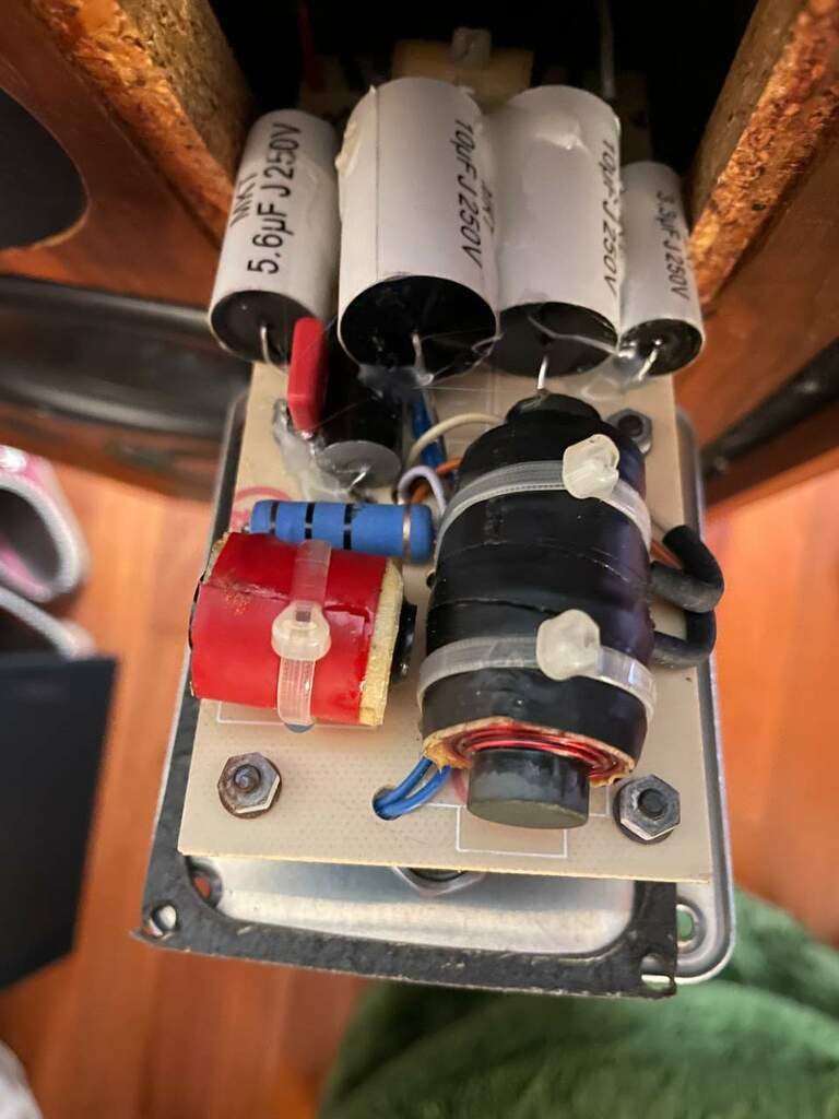

albylizhard Inviato 26 Novembre 2025 Condividi Inviato 26 Novembre 2025 Buongiorno a tutti, ho portato a casa da qualche giorno una coppia di Kef 104 ab, in ottime condizioni estetiche, tenute benissimo e sono rimasto estasiato per la qualità di questi speaker che non conoscevo. Il palcoscenico è veramente notevole, le casse spariscono letteralmente dalla stanza, bassi realistici e corposi grazie al radiatore passivo. Aprendo lo sportellino dei crossover (per valutare lo stato di originalità, cosa che il venditore non ha saputo dirmi) ho notato che i condensatori dei crossover sono già stati cambiati. Le induttanze sono originali. Ad un primo impatto mi sembra un lavoro ben fatto, ma non essendo un tecnico vorrei chiedere a qualcuno se cortesemente sa dirmi se sono stati usati condensatori di qualità e se i valori sono corretti. Allego qualche immagine dei crossover allo stato attuale e come dovrebbero essere al loro stato originale (per queste ultime immagini prese dalla rete) Ripeto, all'esame uditivo le casse suonano MOLTO BENE, alti presenti, non disturbanti, scena sonora incredibile. Però non avendone mai avute una coppia in passato non ho riferimenti. 1 Link al commento https://melius.club/topic/27453-kef-104ab-crossover/ Condividi su altri siti Altre opzioni di condivisione...
Westender Inviato 26 Novembre 2025 Condividi Inviato 26 Novembre 2025 @albylizhard sei stato fortunato! hanno già sostituito i famigerati elcap. Ora te le puoi godere a pieno (occhio solo al volume che il t27 non è che tenga tutta sta potenza) 1 1 1 Link al commento https://melius.club/topic/27453-kef-104ab-crossover/#findComment-1640893 Condividi su altri siti Altre opzioni di condivisione...

bambulotto Inviato 26 Novembre 2025 Condividi Inviato 26 Novembre 2025 Ne ho 2 coppie. Entrambe ricappate con i kit Falcon. I valori dei tuoi condensatori mi sembrano esatti. Mai avuto problemi con gli altoparlanti. Goditele! 1 Link al commento https://melius.club/topic/27453-kef-104ab-crossover/#findComment-1641030 Condividi su altri siti Altre opzioni di condivisione...
viale249 Inviato 26 Novembre 2025 Condividi Inviato 26 Novembre 2025 Gli Elcap originali non reggono minimamente il passare del tempo e chi ha fatto il recap ha utilizzato dei condensatori plastici di qualità industriale, similmente a quanto impiegato a suo tempo da Kef in fase di costruzione: in questo modo non si è stravolta l'impostazione sonora del diffusore. Un lavoro ben fatto. 1 Link al commento https://melius.club/topic/27453-kef-104ab-crossover/#findComment-1641067 Condividi su altri siti Altre opzioni di condivisione...

albylizhard Inviato 26 Novembre 2025 Autore Condividi Inviato 26 Novembre 2025 @viale249 Fantastico, bella notizia, grazie @mattia.ds esattamente,anche per ascolti serali sono ottime, non perdono definizione e nemmeno le basse. Link al commento https://melius.club/topic/27453-kef-104ab-crossover/#findComment-1641103 Condividi su altri siti Altre opzioni di condivisione...
what Inviato 26 Novembre 2025 Condividi Inviato 26 Novembre 2025 Le ho nell' impianto principale,ricappate Falcon appena prese e senza pensarci due volte.Non si muoveranno mai da lì ,e sapete il perché...@albylizhard ottima scelta. 1 Link al commento https://melius.club/topic/27453-kef-104ab-crossover/#findComment-1641228 Condividi su altri siti Altre opzioni di condivisione...
poeta_m1 Inviato 27 Novembre 2025 Condividi Inviato 27 Novembre 2025 Il 26/11/2025 at 10:27, Westender ha scritto: sei stato fortunato! hanno già sostituito i famigerati elcap. Cosa hanno di sfortunato questi elcap? Ad occhio sembrano dei non polarizzati a film plastico, o non lo sono? Grazie :) Link al commento https://melius.club/topic/27453-kef-104ab-crossover/#findComment-1641810 Condividi su altri siti Altre opzioni di condivisione...

redpepper Inviato 27 Novembre 2025 Condividi Inviato 27 Novembre 2025 9 ore fa, poeta_m1 ha scritto: Cosa hanno di sfortunato questi elcap? Ad occhio sembrano dei non polarizzati a film plastico, o non lo sono? Grazie :) ELCAP ELectrolytic CAPacitor scritto così si capisce? 1 Link al commento https://melius.club/topic/27453-kef-104ab-crossover/#findComment-1642175 Condividi su altri siti Altre opzioni di condivisione...
poeta_m1 Inviato 28 Novembre 2025 Condividi Inviato 28 Novembre 2025 Ah ok, sono elettrolitici, grazie! Link al commento https://melius.club/topic/27453-kef-104ab-crossover/#findComment-1642262 Condividi su altri siti Altre opzioni di condivisione...
