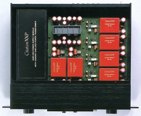

releone71 Inviato 6 Dicembre 2025 Condividi Inviato 6 Dicembre 2025 Però, in effetti la storia dei circuiti resinati è risaputa. Confermata, peraltro, dalle brochures pubblicitarie dell'epoca. Anzi, i cosiddetti "Hybrid Modules" dovrebbero proprio essere farina del sacco di Otala, assunto per l'occasione da Harman Kardon come consulente del progetto. Credo che oggi se ne sappia di più su questi moduli, circondati all'epoca dal mistero. Resta il fatto che se malfunzionano bisogna recuperare lo schema elettrico e ricostruirli ex novo. Link al commento https://melius.club/topic/27459-la-leggenda-dellharman-kardon-citation-xx/page/5/#findComment-1648319 Condividi su altri siti Altre opzioni di condivisione...
Bill Inviato 7 Dicembre 2025 Condividi Inviato 7 Dicembre 2025 12 ore fa, releone71 ha scritto: Però, in effetti la storia dei circuiti resinati è risaputa. Confermata, peraltro, dalle brochures pubblicitarie dell'epoca. Anzi, i cosiddetti "Hybrid Modules" dovrebbero proprio essere farina del sacco di Otala, assunto per l'occasione da Harman Kardon come consulente del progetto. Credo che oggi se ne sappia di più su questi moduli, circondati all'epoca dal mistero. Resta il fatto che se malfunzionano bisogna recuperare lo schema elettrico e ricostruirli ex novo. Ripeto: nel Citation XX NON vi e’ alcun modulo resinato. Link al commento https://melius.club/topic/27459-la-leggenda-dellharman-kardon-citation-xx/page/5/#findComment-1648472 Condividi su altri siti Altre opzioni di condivisione...
