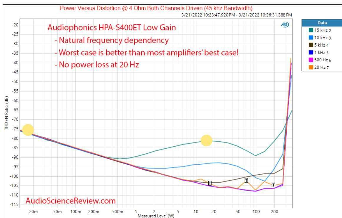

Gustavino Inviato 27 Novembre 2025 Condividi Inviato 27 Novembre 2025 8 hours ago, widemediaphotography said: Le misure indipendenti di ASR collocano l’HPA-S400ET in fascia altissima per SINAD, rumore e stabilità: distorsione sotto i –120 dB bisogna che guardi meglio per il tuo uso come tw ...i 15khz vanno dai 75>82db..... Link al commento https://melius.club/topic/27468-audiophonics-hpa-s400et-mini-recensione/#findComment-1641933 Condividi su altri siti Altre opzioni di condivisione...

gianventu Inviato 28 Novembre 2025 Condividi Inviato 28 Novembre 2025 21 ore fa, Gustavino ha scritto: bisogna che guardi meglio per il tuo uso come tw ...i 15khz vanno dai 75>82db..... Questa l’analisi del grafico fatta dell’A.I. ma probabilmente ne sai molto di più te. Il grafico mostra la distorsione THD+N al variare della potenza per diverse frequenze (20 Hz → 15 kHz). Ecco i punti chiave. 1️⃣ Comportamento generale La distorsione scende rapidamente dalla bassissima potenza fino a ~5 W (zona dominata dal rumore). Tra 5 e 100 W il Purifi opera nella sua zona ottimale: –100 / –105 dB di THD+N → circa 0.0005%. Il clipping arriva oltre i 200 W, dove la distorsione sale bruscamente. Linearità impressionante per un classe D. 2️⃣ Analisi per frequenza → 1 kHz (curva di riferimento) Minimo a ~–105 dB. Prestazioni da “laboratorio”: praticamente perfetta. → 20 Hz Nessuna perdita di potenza nei bassi profondi. Distorsione stabile e bassa → alimentazione robusta, controllo eccellente sui woofer. → 10–15 kHz (le peggiori… relativamente) Sono le curve “meno buone”, come previsto nei classe D ad alta frequenza. A potenze molto alte salgono a –85 / –90 dB. Anche così rimangono nettamente migliori della media degli amplificatori AB e D tradizionali. A potenze reali d’ascolto (1–20 W) restano comunque sotto i –100 dB. Riassunto: anche nel “worst case” l’amplificatore è nella fascia hi-end reale. 3️⃣ Implicazioni all’ascolto Bassi profondi e controllati (20 Hz impeccabile). Trasparenza e neutralità ai medi (THD+N minimo). Nessuna asprezza alle alte frequenze: la curva a 15 kHz peggiora solo fuori dal range di ascolto realistico. Rumore bassissimo, perfetto per diffusori ad alta sensibilità. 4️⃣ Conclusione Il Purifi 1ET400A mostra un comportamento straordinariamente lineare su tutta la banda. La curva a 15 kHz è effettivamente la peggiore, ma resta ottima anche al suo minimo, superiore a molti amplificatori di fascia alta. È uno dei migliori grafici “THD+N vs Power” disponibili oggi per un finale domestico. 1 Link al commento https://melius.club/topic/27468-audiophonics-hpa-s400et-mini-recensione/#findComment-1642422 Condividi su altri siti Altre opzioni di condivisione...

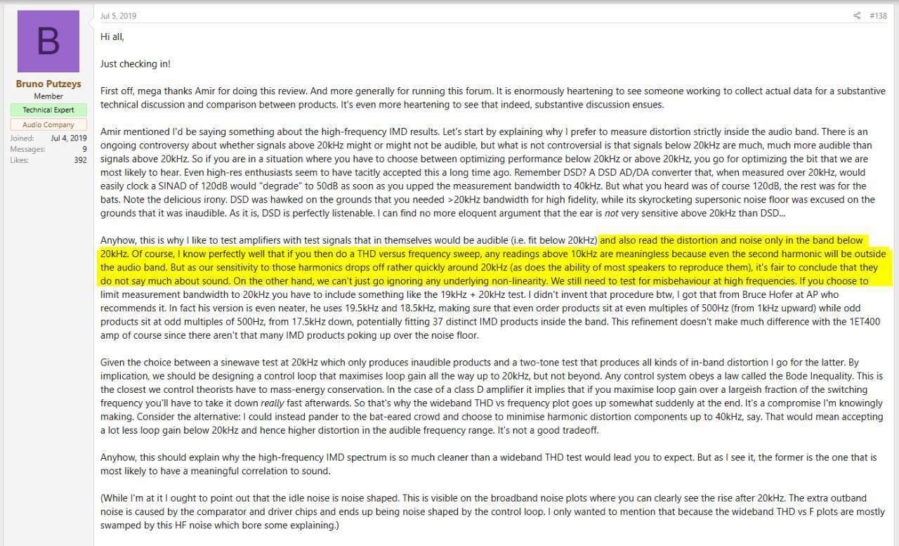

ilmisuratore Inviato 28 Novembre 2025 Condividi Inviato 28 Novembre 2025 21 ore fa, Gustavino ha scritto: bisogna che guardi meglio per il tuo uso come tw ...i 15khz vanno dai 75>82db..... E' inutile cercare THD oltre gli 11 khz...perchè verranno tagliate dal filtro passa-basso Quello che vedi (che cerchi...) è soltanto parte della componente N (noise) a -82 dB () Postare grafici è facile (basta fare copia-incolla)...ma interpretarli correttamente è piu difficilotto... 1 Link al commento https://melius.club/topic/27468-audiophonics-hpa-s400et-mini-recensione/#findComment-1642430 Condividi su altri siti Altre opzioni di condivisione...
Gustavino Inviato 28 Novembre 2025 Condividi Inviato 28 Novembre 2025 8 minutes ago, gianventu said: Questa l’analisi del grafico fatta dell’A.I. ma probabilmente ne sai molto di più te. Il grafico mostra la distorsione THD+N al variare della potenza per diverse frequenze (20 Hz → 15 kHz). Ecco i punti chiave. 1️⃣ Comportamento generale La distorsione scende rapidamente dalla bassissima potenza fino a ~5 W (zona dominata dal rumore). Tra 5 e 100 W il Purifi opera nella sua zona ottimale: –100 / –105 dB di THD+N → circa 0.0005%. Il clipping arriva oltre i 200 W, dove la distorsione sale bruscamente. Linearità impressionante per un classe D. 2️⃣ Analisi per frequenza → 1 kHz (curva di riferimento) Minimo a ~–105 dB. Prestazioni da “laboratorio”: praticamente perfetta. → 20 Hz Nessuna perdita di potenza nei bassi profondi. Distorsione stabile e bassa → alimentazione robusta, controllo eccellente sui woofer. → 10–15 kHz (le peggiori… relativamente) Sono le curve “meno buone”, come previsto nei classe D ad alta frequenza. A potenze molto alte salgono a –85 / –90 dB. Anche così rimangono nettamente migliori della media degli amplificatori AB e D tradizionali. A potenze reali d’ascolto (1–20 W) restano comunque sotto i –100 dB. Riassunto: anche nel “worst case” l’amplificatore è nella fascia hi-end reale. 3️⃣ Implicazioni all’ascolto Bassi profondi e controllati (20 Hz impeccabile). Trasparenza e neutralità ai medi (THD+N minimo). Nessuna asprezza alle alte frequenze: la curva a 15 kHz peggiora solo fuori dal range di ascolto realistico. Rumore bassissimo, perfetto per diffusori ad alta sensibilità. 4️⃣ Conclusione Il Purifi 1ET400A mostra un comportamento straordinariamente lineare su tutta la banda. La curva a 15 kHz è effettivamente la peggiore, ma resta ottima anche al suo minimo, superiore a molti amplificatori di fascia alta. È uno dei migliori grafici “THD+N vs Power” disponibili oggi per un finale domestico. ti ci vuole il badante ? Ho solo riportati i fatti incontrovertibili riprova sarai piu fortunato 1 minute ago, ilmisuratore said: E' inutile cercare THD oltre gli 11 khz...perchè verranno tagliate dal filtro passa-basso Quello che vedi (che cerchi...) è soltanto parte della componente N (noise) a -82 dB () Postare grafici è facile (basta fare copia-incolla)...ma interpretarli correttamente è piu difficilotto... lascia perdere Link al commento https://melius.club/topic/27468-audiophonics-hpa-s400et-mini-recensione/#findComment-1642432 Condividi su altri siti Altre opzioni di condivisione...

ilmisuratore Inviato 28 Novembre 2025 Condividi Inviato 28 Novembre 2025 Ecco...C.V.D...oltre agli audiofili inattendibili ci sono anche i "tecnici" inaffidabili, che oltre alla faccina sorridente non sanno spiccicare due righe di spiegazione sulle cose che contestano (quando si contesta qualcosa deve seguire un accurata disamina affinchè si possa attribuire uno straccio di comprovabilità) 1 Link al commento https://melius.club/topic/27468-audiophonics-hpa-s400et-mini-recensione/#findComment-1642571 Condividi su altri siti Altre opzioni di condivisione...
Gustavino Inviato 28 Novembre 2025 Condividi Inviato 28 Novembre 2025 2 hours ago, gianventu said: Ok. L e tue solite chiacchiere a cui seguono risposte piccate. Bye bye my friend. chi provoca sei tu caro mio e neanche te ne rendi conto : "Questa l’analisi del grafico fatta dell’A.I. ma probabilmente ne sai molto di più te." Che poi la tua AI te l'ha anche confermato : "La curva a 15 kHz è effettivamente la peggiore, 10–15 kHz (le peggiori… relativamente) Sono le curve “meno buone”, come previsto nei classe D ad alta frequenza." Già.. non ditelo al misuratore ma il difetto della classeD risiede proprio in alta frequenza nel suo filtro x il pwm che introduce distorsione ed anche intermodulazione per la poca efficacia interagendo con la cupola metallica dei tw ! Nel caso specifico di questo tw le curve sopra i 20k>40k lo danno ben smorzato Certo un ClasseA dalla risposta distorsione piatta in frequenza sarebbe proprio indicato per i tweeter Link al commento https://melius.club/topic/27468-audiophonics-hpa-s400et-mini-recensione/#findComment-1642611 Condividi su altri siti Altre opzioni di condivisione...
