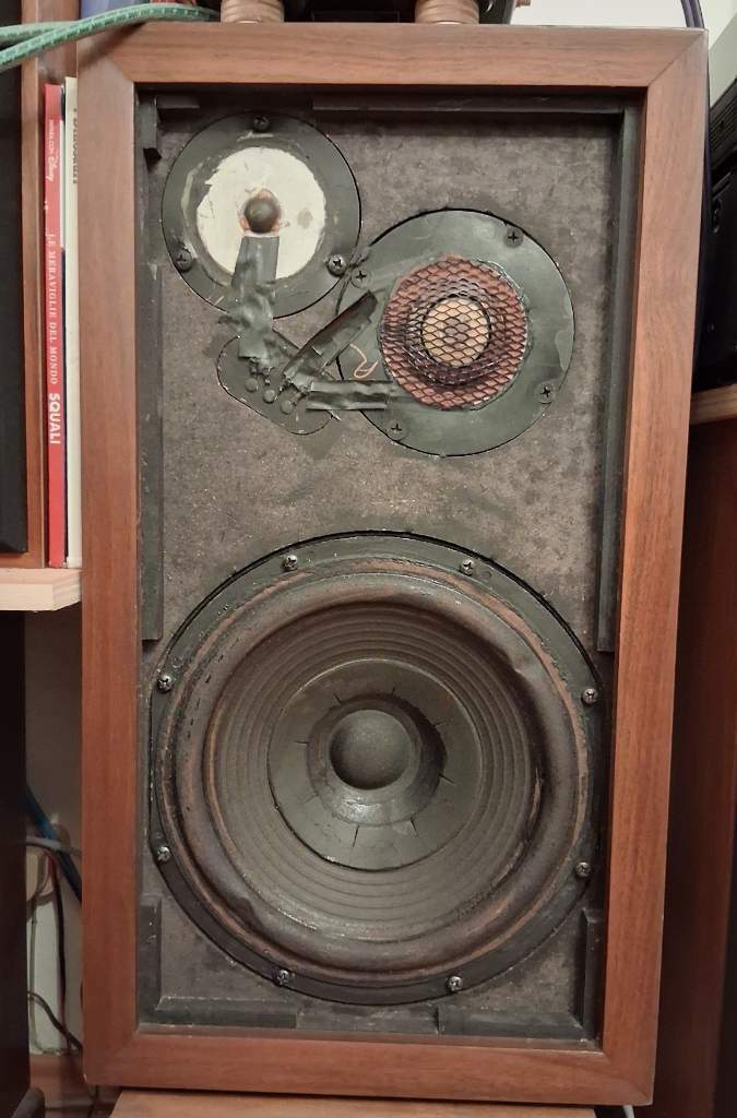

JureAR Inviato 27 Novembre 2025 Condividi Inviato 27 Novembre 2025 @Montro se fossi in te non mi focalizzerei sulle AR10TT, ma cercherei una coppia equivalente a queste... ...discriminando però esemplari corretti ed originali ( l' esempio è di un diffusore di una mia coppia, non in vendita, ma serve ad illustrare esteticamente come deve presentarsi). Link al commento https://melius.club/topic/27472-scelta-diffusori-vintage-per-sansui-au-919/#findComment-1641792 Condividi su altri siti Altre opzioni di condivisione...
Montro Inviato 27 Novembre 2025 Autore Condividi Inviato 27 Novembre 2025 Intanto grazie, comincio a curiosare per saperne qualcosa in più, sono le ar 3a giusto? Sai dirmi qualcosa delle Jensen spectrum 540? Grazie mille Link al commento https://melius.club/topic/27472-scelta-diffusori-vintage-per-sansui-au-919/#findComment-1641817 Condividi su altri siti Altre opzioni di condivisione...

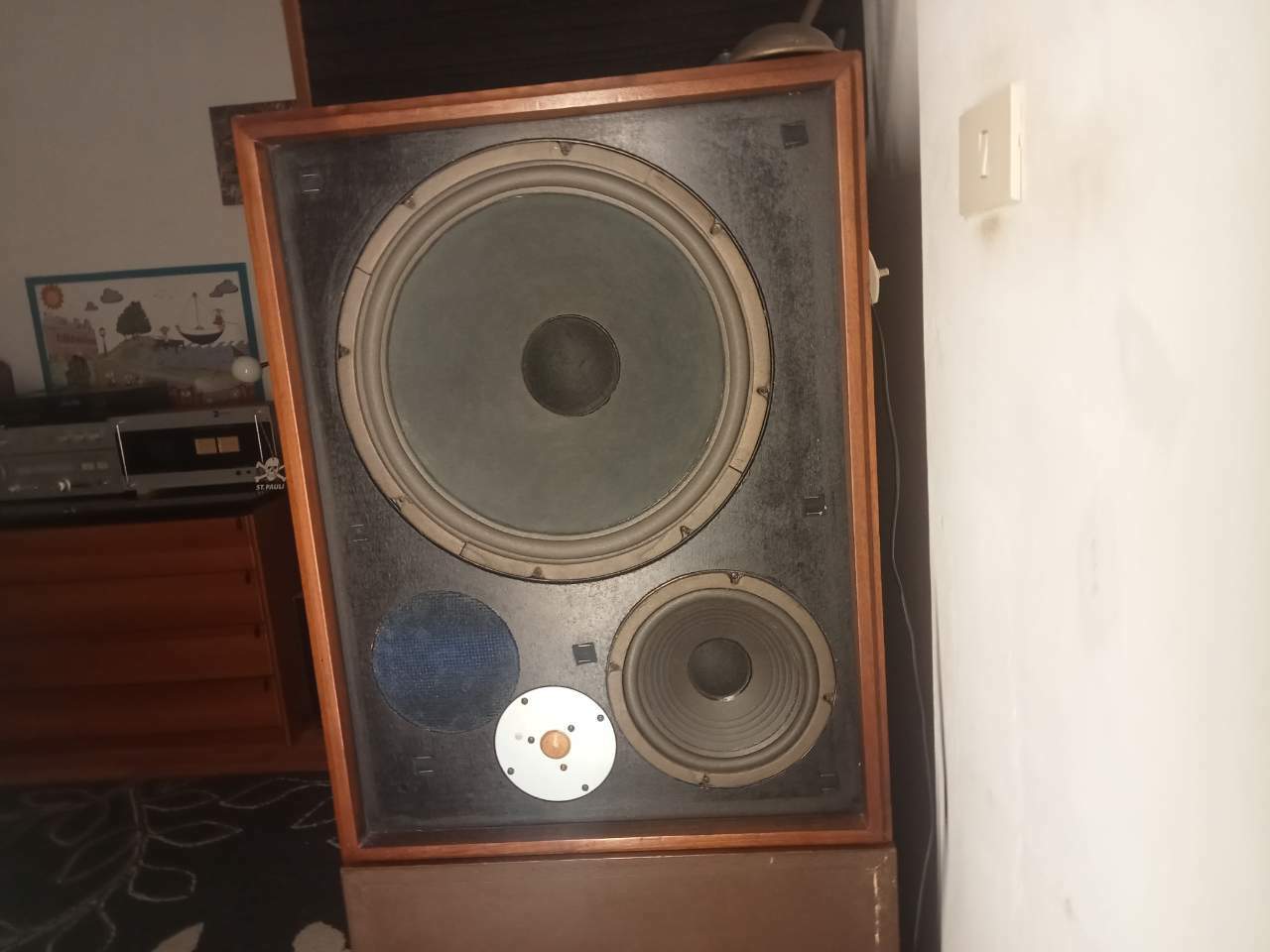

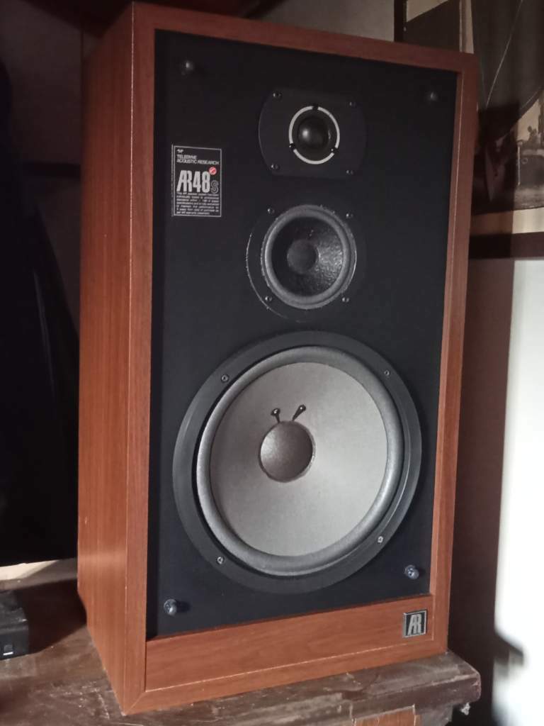

JureAR Inviato 27 Novembre 2025 Condividi Inviato 27 Novembre 2025 @Montro certo, AR3a "early", di Jensen ho posseduto e vendute senza rimpianti le Model6, degli armadi da oltre trenta kg., a 4 vie e woofer da 15"... appena reperisco le foto le inseriro'. Questa... altro diffusore che consiglio caldamente, sempre di Acoustic Research è AR48S, woofer classico da 10", tweeter a cupola da 1" e un migrante a cono strepitoso, sotto un diffusore, ora a casa di un mio amico ( ceduta la coppia a 190 euro)...poca spesa, alta resa woofer e midrange in questo esempio ribordati correttamente e soprattutto con i foam corretti e labbro attaccato sotto cono, mi sembra che ne siano in vendita un paio di coppie in Italy, ma da controllare bene le condizioni degli altoparlanti. Link al commento https://melius.club/topic/27472-scelta-diffusori-vintage-per-sansui-au-919/#findComment-1641835 Condividi su altri siti Altre opzioni di condivisione...

Montro Inviato 27 Novembre 2025 Autore Condividi Inviato 27 Novembre 2025 @JureAR il fatto che le ar 3a siano 4 ohm può dar problemi con il Sansui AU 919? Link al commento https://melius.club/topic/27472-scelta-diffusori-vintage-per-sansui-au-919/#findComment-1641886 Condividi su altri siti Altre opzioni di condivisione...
JureAR Inviato 27 Novembre 2025 Condividi Inviato 27 Novembre 2025 @Montro se il Sansui consente l' uso di diffusori a 4 ohm non penso, più ostiche le AR10 con il trasformatore che scendono abbondantemente sotto i 2 ohm. In altro thread ho inserito foto del mio Marantz 1120 che lavora con le AR91, stessi componenti delle AR10TT, senza trasformatori e non vedo carenze o problemi accaduti a tutt'oggi. P.S. le AR3a illustrate hanno il woofer con magnete in Alnico, più sensibile e probabilmente più efficiente del successivo con magnete ceramico. Link al commento https://melius.club/topic/27472-scelta-diffusori-vintage-per-sansui-au-919/#findComment-1641890 Condividi su altri siti Altre opzioni di condivisione...
