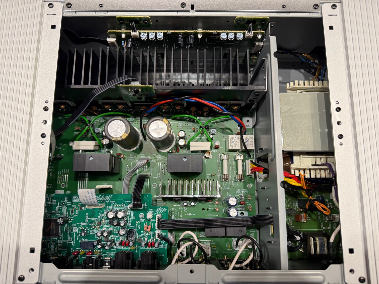

Non capisco pero' perchè hanno usato un normale trasformatore a lamierini invece del toroidale, costa pure una bella cifra, ho trovato questa foto dell'interno
il classico a lamierini EI filtra meglio i disturbi del toroidale ...di contro emette piu campo magnetico disperso (la paratia..) ed e' meno efficiente...
Fan bene cosi

@bebo123 il design è cambiato però rispetto al passato, ha vu meter più piccoli poi il disegno del frontale e il logo hanno grafiche diverse, quindi anche se hai altri onkyo non si fonde bene come estetica, sempre che interessi, in quanto al tiroidale non sempre è un vantaggio, se non bene filtrato può causare rumore, poi costa di più quindi c'è meno margine sul resto della componentistica
