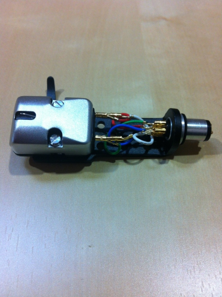

@lormar Provo a  rispondere a quanto chiedi sull'uso delle testine mono.
- La soluzione più semplice è quella di inserire la testina in un normale impianto stereo. Si ascolterà in mono (segnale uguale per i due canali) con entrambi i diffusori, collegando la 102 come da foto di @Chet Baker, o in alternativa collegando un solo canale ed utilizzando il tasto Mono del pre o pre phono (se c'è). Per inciso io ascolto così. Pregi: la semplicità della soluzione, la possibilità, cambiando testina e montando una testina stereo di fare un rapido confronto tra le due.
- Prima complicazione : dotarsi di un phono con diverse curve di equalizzazione. I mono più antichi sono stati registrati in epoca pre RIAA, generalmente ogni etichetta seguiva diversi standard. L' argomento è stato trattato diffusamente nel forum, prova a cercare i contributi in merito di @fabrizio , che ha messo sul mercato un ottimo phono con diverse equalizzazioni. Ce ne sono diversi sul mercato, a differenti livelli di prezzo e prestazioni. Io ho seguito in passato questa strada, non ora.
- Oppure si può optare per la soluzione purista, ovvero tutto mono, pre, ampli, phono ed ascoltare con un solo diffusore.
