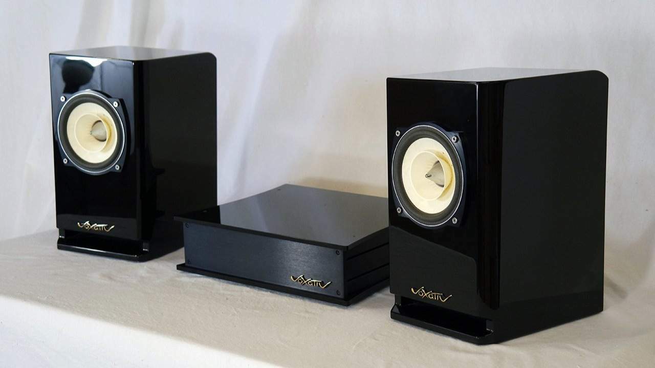

Dufay Inviato 27 Novembre 2025 Condividi Inviato 27 Novembre 2025 Eccole qua... 1 Link al commento https://melius.club/topic/27476-modifica-voxativ-hagen-2/ Condividi su altri siti Altre opzioni di condivisione...
Dufay Inviato 27 Novembre 2025 Autore Condividi Inviato 27 Novembre 2025 Risposta in asse e fuori asse a mezzo metro di distanza Il picco a 50 hz è dovuto all'alimentazione del microfono della Clio che ha qualche problema 1 Link al commento https://melius.club/topic/27476-modifica-voxativ-hagen-2/#findComment-1642157 Condividi su altri siti Altre opzioni di condivisione...
Dufay Inviato 27 Novembre 2025 Autore Condividi Inviato 27 Novembre 2025 Risposta al punto di ascolto non modificata Link al commento https://melius.club/topic/27476-modifica-voxativ-hagen-2/#findComment-1642162 Condividi su altri siti Altre opzioni di condivisione...
Dufay Inviato 27 Novembre 2025 Autore Condividi Inviato 27 Novembre 2025 Risposta modificata 1 Link al commento https://melius.club/topic/27476-modifica-voxativ-hagen-2/#findComment-1642164 Condividi su altri siti Altre opzioni di condivisione...
Dufay Inviato 28 Novembre 2025 Autore Condividi Inviato 28 Novembre 2025 In realtà questa ultima non è la risposta definitiva. Con qualche altro ritocco era ancora più lineare ma non ho salvato la misura Comunque prima lo sbilanciamento esagerato non permetteva alcun ascolto sensato con la modifica qualcosa saltava fuori Link al commento https://melius.club/topic/27476-modifica-voxativ-hagen-2/#findComment-1642289 Condividi su altri siti Altre opzioni di condivisione...

Dufay Inviato 28 Novembre 2025 Autore Condividi Inviato 28 Novembre 2025 Guardando bene la risposta è in crescita anche partendo dagli 800 hz di 5 db quindi volendolo usare come medio acuto andrebbe incrociato molto in alto. Poi volendo fare i puri e duri e lasciarlo libero la tenuta in potenza è comunque molto ridotta. Visto che la resistenza in continua è oltre 10 ohm è certamente pensato per valvolari e vista la risposta per valvolari a bassissimo fattore di smorzamento. Con molta cura nel posizionamento, abbinamenti particolari eccetera si potrebbero ottenere risultati decenti . Purtroppo non creo si possa andare oltre al decente viste le intrinseche limitazioni. Se poi l'altoparlante fosse più grande tipo 7 o 8 pollici o addirittura di più ci sarebbero altri problemi Link al commento https://melius.club/topic/27476-modifica-voxativ-hagen-2/#findComment-1642359 Condividi su altri siti Altre opzioni di condivisione...

Dufay Inviato 28 Novembre 2025 Autore Condividi Inviato 28 Novembre 2025 1 minuto fa, Ulmerino ha scritto: @Dufay che diametro ha quel voxativ? Se fatti bene credo che fino a 25 cm i largabanda siano di ampia soddisfazione in tutto lo spettro sonoro...ovviamente caricati adeguatamente È un 5 pollici per questo ha una dispersione abbastanza buona. Più grossi sono e peggio è. So che per alcuni è una specie di religione ma Io sono agnostico... 1 Link al commento https://melius.club/topic/27476-modifica-voxativ-hagen-2/#findComment-1642415 Condividi su altri siti Altre opzioni di condivisione...

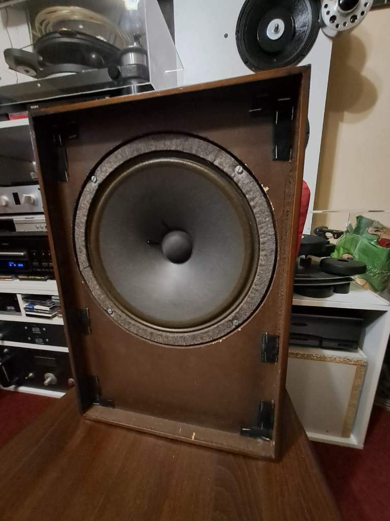

Ulmerino Inviato 28 Novembre 2025 Condividi Inviato 28 Novembre 2025 @Dufay teoricamente è come dici tu, ho preso due rcf con largabanda in carta (cono puro) da 25 cm ed è incredibile quanto riescono a salire in frequenza e a scendere in basso diciamo quasi flat a circa 70hz, in un piccolo cabinet pseudoaperto posteriormente (c'è un foglio di masonite bucherellato)...dentro la cassa è completamente vuota... Per me non è religione, anzi, li ho quasi sempre sentiti suonare male...ma certe volte, e soprattutto con roba economica, hanno una voce piacevolissima... Link al commento https://melius.club/topic/27476-modifica-voxativ-hagen-2/#findComment-1642501 Condividi su altri siti Altre opzioni di condivisione...
Dufay Inviato 28 Novembre 2025 Autore Condividi Inviato 28 Novembre 2025 12 minuti fa, Ulmerino ha scritto: @Dufay teoricamente è come dici tu, ho preso due rcf con largabanda in carta (cono puro) da 25 cm ed è incredibile quanto riescono a salire in frequenza e a scendere in basso diciamo quasi flat a circa 70hz, in un piccolo cabinet pseudoaperto posteriormente (c'è un foglio di masonite bucherellato)...dentro la cassa è completamente vuota... Per me non è religione, anzi, li ho quasi sempre sentiti suonare male...ma certe volte, e soprattutto con roba economica, hanno una voce piacevolissima... Qualche misura? Link al commento https://melius.club/topic/27476-modifica-voxativ-hagen-2/#findComment-1642517 Condividi su altri siti Altre opzioni di condivisione...
Ulmerino Inviato 28 Novembre 2025 Condividi Inviato 28 Novembre 2025 @Dufay lo sai che vado ad orecchio...😂 Questi qui...non ho trovato nulla in rete, neanche sul modello dei diffusori (rcf br18) Link al commento https://melius.club/topic/27476-modifica-voxativ-hagen-2/#findComment-1642577 Condividi su altri siti Altre opzioni di condivisione...
