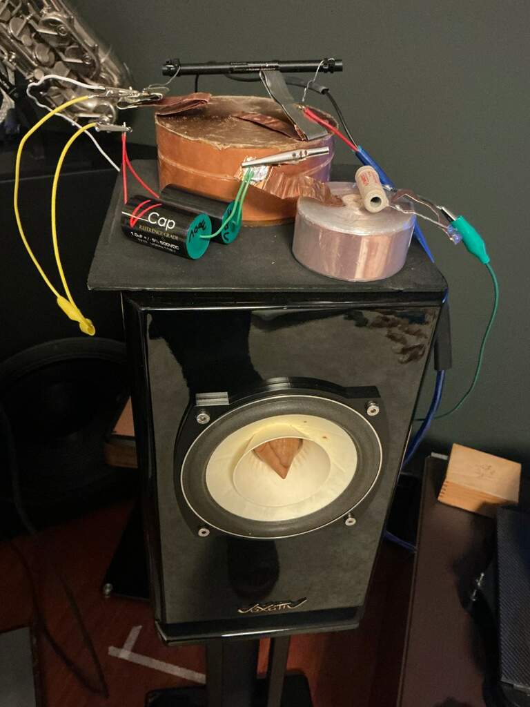

Lucent Inviato 17 Dicembre 2025 Condividi Inviato 17 Dicembre 2025 Dopo diverse prove e riconfigurazioni dei passivi ho raggiunto un risultato accettabile… ascolto jazz, piccoli gruppi e vocals….alterno finali hypex Nilai a finali con 300B dopo le misurazioni da Franco, si sono rese necessarie due modifiche, un passa basso e una cella per linearizzare un buco sui 2500hrz. ho utilizzato passivi che avevo e provato diversi condensatori, resistenze e induttanze. Colpisce l’intimita’ e la vicinanza all’artista, Eva Cassidy “Kathy’s song” e’ incredibile….. delicata e reale..bassi pochissimi infatti ho 2 sub da 18” per colmarne la mancanza ho gia’ avuto esperienze con monovia, lowther, sono sempre rimasto deluso…con i voxativ ho dovuto misurare e correggere un paio di cose, conscio del limiti dei largabanda…consigliati? Solo ad impallinati caparbi e testardi😁 grazie Franco per la pazienza Link al commento https://melius.club/topic/27476-modifica-voxativ-hagen-2/page/3/#findComment-1655433 Condividi su altri siti Altre opzioni di condivisione...
Lucent Inviato 17 Dicembre 2025 Condividi Inviato 17 Dicembre 2025 Devo dire che le Resistenze Duelund in argento le ho preferite alle ultra mundorf e l’unico condensatore che ho usato un Mundorf evo di alluminio l’ho bypassato con uno in argento Duelund… le induttanze sono wax coil e mundorf a nastro….ho provato due wax coil di identico valore, quella di AWG gigante va molto meglio della piccola… vai a capire Link al commento https://melius.club/topic/27476-modifica-voxativ-hagen-2/page/3/#findComment-1655439 Condividi su altri siti Altre opzioni di condivisione...
Lucent Inviato 17 Dicembre 2025 Condividi Inviato 17 Dicembre 2025 Le Resistenze Duelund in argento sono risultate piu’ veloci, aperte e delicate della Ultra. Ho provato anche le caddock, chiuse e lente… Gregory Porter con la sua voce Gospel potente viene riprodotto in maniera eccellente, come anche il pianoforte e il sax contralto…bisogna stare attenti con il volume….vanno in crisi in un attimo…. Link al commento https://melius.club/topic/27476-modifica-voxativ-hagen-2/page/3/#findComment-1655460 Condividi su altri siti Altre opzioni di condivisione...
Lucent Inviato 17 Dicembre 2025 Condividi Inviato 17 Dicembre 2025 Le res Duelund sono le cast in argento…..le ultimissime per intenderci… ora sto riprovando le wax coil awg 12….suonano piu’ piano e il suono risulta meno coerente, piu” spento…. Link al commento https://melius.club/topic/27476-modifica-voxativ-hagen-2/page/3/#findComment-1655516 Condividi su altri siti Altre opzioni di condivisione...
Lucent Inviato 19 Dicembre 2025 Condividi Inviato 19 Dicembre 2025 Sto provando i Vcap 2 x 1uf in parallelo..ancora meglio, i passivi abbassano un poco l’efficienza ma non limitano la tenuta in potenza come prima, posso alzare il volume senza mettere in crisi li voxativ… Link al commento https://melius.club/topic/27476-modifica-voxativ-hagen-2/page/3/#findComment-1656503 Condividi su altri siti Altre opzioni di condivisione...
Lucent Inviato 22 Dicembre 2025 Condividi Inviato 22 Dicembre 2025 Oggi ho collegato alle hagen due finali mono a valvole…con finale EML 300b mesh e magia…soprattutto le voci femminili realismo mai sentito…continuano i progressi..rispetto ai 4 Lowther che ho avuto sono molto piu’ lineari, di quella tendenza nasale nemmeno l’ombra, pur nei limiti del 5” Link al commento https://melius.club/topic/27476-modifica-voxativ-hagen-2/page/3/#findComment-1658786 Condividi su altri siti Altre opzioni di condivisione...
Dufay Inviato 22 Dicembre 2025 Autore Condividi Inviato 22 Dicembre 2025 Il 17/12/2025 at 13:58, Lucent ha scritto: Devo dire che le Resistenze Duelund in argento le ho preferite alle ultra mundorf e l’unico condensatore che ho usato un Mundorf evo di alluminio l’ho bypassato con uno in argento Duelund… le induttanze sono wax coil e mundorf a nastro….ho provato due wax coil di identico valore, quella di AWG gigante va molto meglio della piccola… vai a capire Pensa che zi sente anche quando sono in parallelo... Fatto prove ai tempi anche con 8 awg addirittura mettendo delle piccole resistenze per portare la la resistenza parassita allo stesso livello. Non è che hai due mundorf ultra da 5.6 ohm da farmi provare? Link al commento https://melius.club/topic/27476-modifica-voxativ-hagen-2/page/3/#findComment-1658891 Condividi su altri siti Altre opzioni di condivisione...
Lucent Inviato 29 Dicembre 2025 Condividi Inviato 29 Dicembre 2025 Ho ordinato le mundorf ultra e stessi valori le powertron entrambe prodotte dalla VPG, le mundorf sono oem quindi potrebbero differire poco a livello costruttivo. ordinato anche una coppia di mundorf sgo 😃 i VCap in teflon che uso ora sono ritenuti come i condensatori piu’ neutri e musicali in assoluto insieme ai duelund cast pio e pure copper….vedremo gli sgo…ho provato almeno 10 condensatori diversi jensen carta e oilo, audio note argento, duelund cast pio, policarbonato, polipropilene… ho anche ordinato il mundorf angelique solid core ptf e il nuovo dalby silver/copper..per non farmi mancare niente😂😂 Appena arriva il materiale lo provo poi ti invio le resistenze da provare Link al commento https://melius.club/topic/27476-modifica-voxativ-hagen-2/page/3/#findComment-1663217 Condividi su altri siti Altre opzioni di condivisione...
