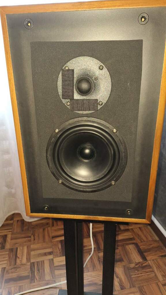

Dopo aver rivitalizzato gli ottimi SEAS P17 RCY (audiokonica) delle mie Acoustical RS2, Mi piacerebbe migliorare i tweeters Ciare HD100D25.
A quanto so essi non hanno ferrofluido da sostituire visto gli anni (primi anni 80). Sostituzione ? Se sì con cosa?

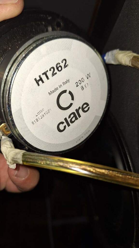

E questo è ed è recente è ancora in produzione.
https://www.dibirama.it/altoparlanti-hi-fi/tweeter/tweeter-1/ciare-ht262-detail.html
A questo punto mi stupisco che non abbiano scelto l'evoluzione dell'originale Audax che poi costa uguale
https://www.dibirama.it/home-page/tweeter/211-audax-tw025a0-tweeter-1-8-ohm-110-wmax.html
Hanno risposta e impedenza simili ma laudax è due db meno sensibile
