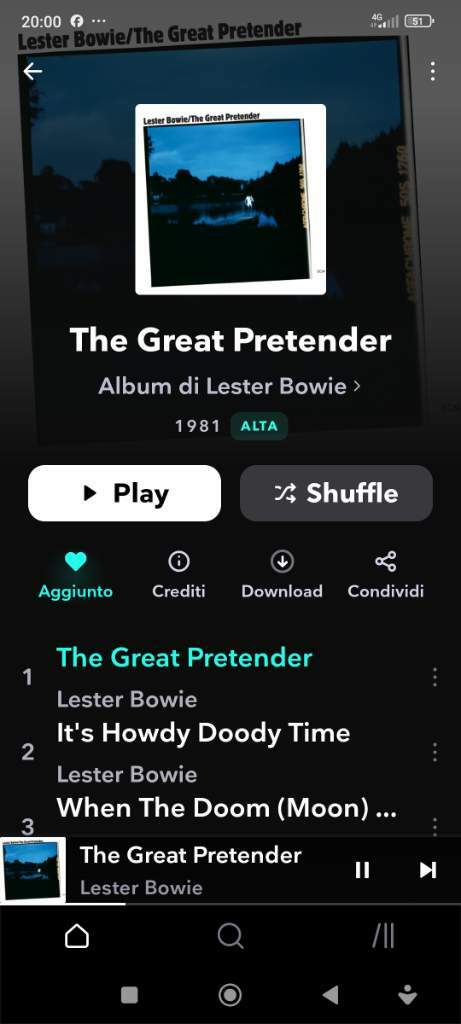

Dufay Inviato 30 Novembre 2025 Condividi Inviato 30 Novembre 2025 Direi che sia abbastanza normale. Anche dal vivo capita . Mica suonano in una camera anecoica i musicisti che poi si possono pure spostare rispetto al microfono come sto sentendo ora. Grande disco e registrazione eccezionale. Link al commento https://melius.club/topic/27504-voci-ballerine/#findComment-1643991 Condividi su altri siti Altre opzioni di condivisione...
