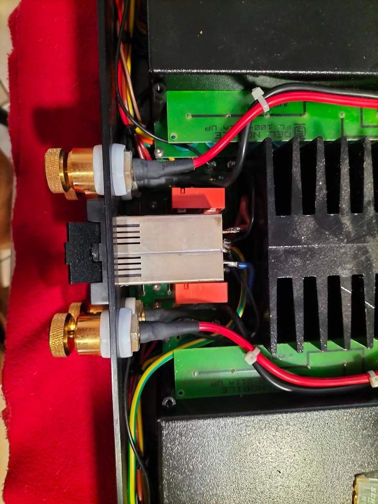

kohno Inviato 1 Dicembre 2025 Condividi Inviato 1 Dicembre 2025 un buongiorno a voi tutti. come nel titolo, all'improvviso, al momento dell'accensione di un amplificatore finale sento un rumore come di mini arco voltaico? e saltano entrambi i fusibili. sono due da 5A slow li ho sostituiti e saltano li stesso. l'ho aperto, anche se non sono assolutamente un tecnico, ma solo per vedere se alla vista ci fossero anomalie macroscopiche, bruciature, fuoriuscite da condensatori ecc. l'unica cosa anomala è che a fianco della presa di alimentazione ci sono due relè (credo) uno dei due aveva un coperchio parzialmente staccato. può essere la causa? vi ringrazio molto. vi posto due foto se riesco. Link al commento https://melius.club/topic/27511-finale-swiss-physics-6a-mi-saltano-i-fusibili/ Condividi su altri siti Altre opzioni di condivisione...

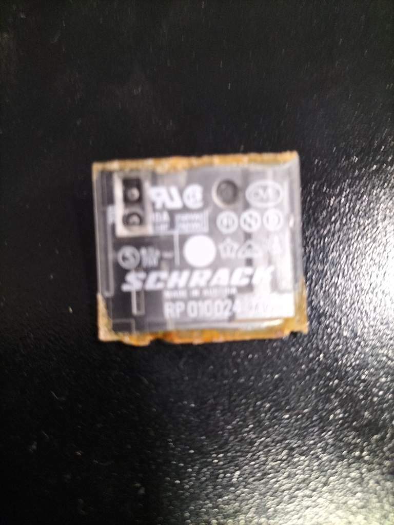

kohno Inviato 1 Dicembre 2025 Autore Condividi Inviato 1 Dicembre 2025 Link al commento https://melius.club/topic/27511-finale-swiss-physics-6a-mi-saltano-i-fusibili/#findComment-1644315 Condividi su altri siti Altre opzioni di condivisione...
kohno Inviato 1 Dicembre 2025 Autore Condividi Inviato 1 Dicembre 2025 praticamente quel coperchietto, era disassato rispetto al corpo del relè ed ho dovuto scastrarlo dai meccanismi interni Link al commento https://melius.club/topic/27511-finale-swiss-physics-6a-mi-saltano-i-fusibili/#findComment-1644318 Condividi su altri siti Altre opzioni di condivisione...
Amedeo.R. Inviato 1 Dicembre 2025 Condividi Inviato 1 Dicembre 2025 Potrebbe esserci un corto in alimentazione o nel finale. -Si i relè potrebbero essere una delle causa del problema ed il coperchio staccato potrebbe essere la conseguenza di un evento. -Condensatori di filtro??--> anche questi potrebbero essere, sono i grossi elettrolitici che in genere si trovano in prossimità dell'alimentazione. -Ponte diodi?? --> il secondario va in corto e saltano i fusibili. -Finali in corto. Evita di alimentarlo, perchè peggiori solo il problema, portalo in assistenza. Link al commento https://melius.club/topic/27511-finale-swiss-physics-6a-mi-saltano-i-fusibili/#findComment-1644321 Condividi su altri siti Altre opzioni di condivisione...
kohno Inviato 1 Dicembre 2025 Autore Condividi Inviato 1 Dicembre 2025 si, grazie, certo, la prova di sostituire i fusibili è stata solo una. porterò da un riparatore. comune non ci sono grossi condensatori, ma molti piccoli. Link al commento https://melius.club/topic/27511-finale-swiss-physics-6a-mi-saltano-i-fusibili/#findComment-1644342 Condividi su altri siti Altre opzioni di condivisione...
rudyx Inviato 3 Dicembre 2025 Condividi Inviato 3 Dicembre 2025 Finale Swiss Physics 6A, ostico fin che basta da rimettere in sesto. Se saltano i fusibili possono esserci varie cause: finali MOSFET in corto, oppure uno dei due relè visibili, di cui hai postato uno dei coperchi e che sono collegati alla 230V, è incollato, così che all'accensione l'alimentazione di rete va direttamente in cortocircuito. Questo spiegherebbe l'espulsione del coperchio del relè stesso. Se fossero i MOSFET si è in guai grossi, data la difficoltà a trovarli originali. Altre possibilità riguardano le alimentazioni, che nel caso dei condensatori elettrolitici si risolve, ma nel caso fosse il blocco trasformatore/raddrizzatore resinato in un unico blocco, allora li si è davvero nei guai insormontabili. Link al commento https://melius.club/topic/27511-finale-swiss-physics-6a-mi-saltano-i-fusibili/#findComment-1645637 Condividi su altri siti Altre opzioni di condivisione...
kohno Inviato 3 Dicembre 2025 Autore Condividi Inviato 3 Dicembre 2025 @rudyx grazie, si ero al corrente della schizzinosità ed eventuali complicazioni in caso di rotture di questi finali. non mi resta che sperare l'ipotesi meno problematica di quelle che hai detto. Link al commento https://melius.club/topic/27511-finale-swiss-physics-6a-mi-saltano-i-fusibili/#findComment-1645762 Condividi su altri siti Altre opzioni di condivisione...
